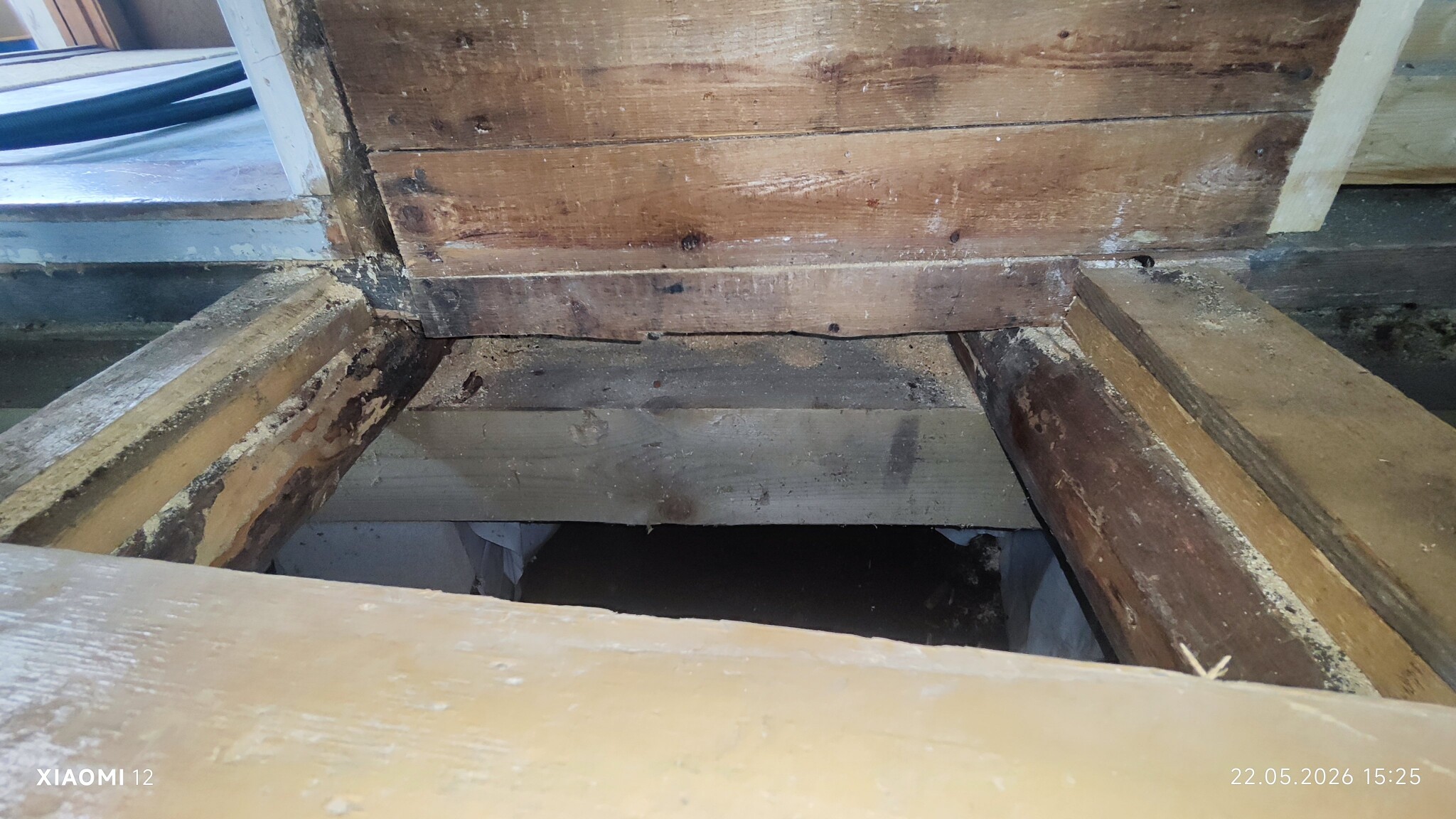

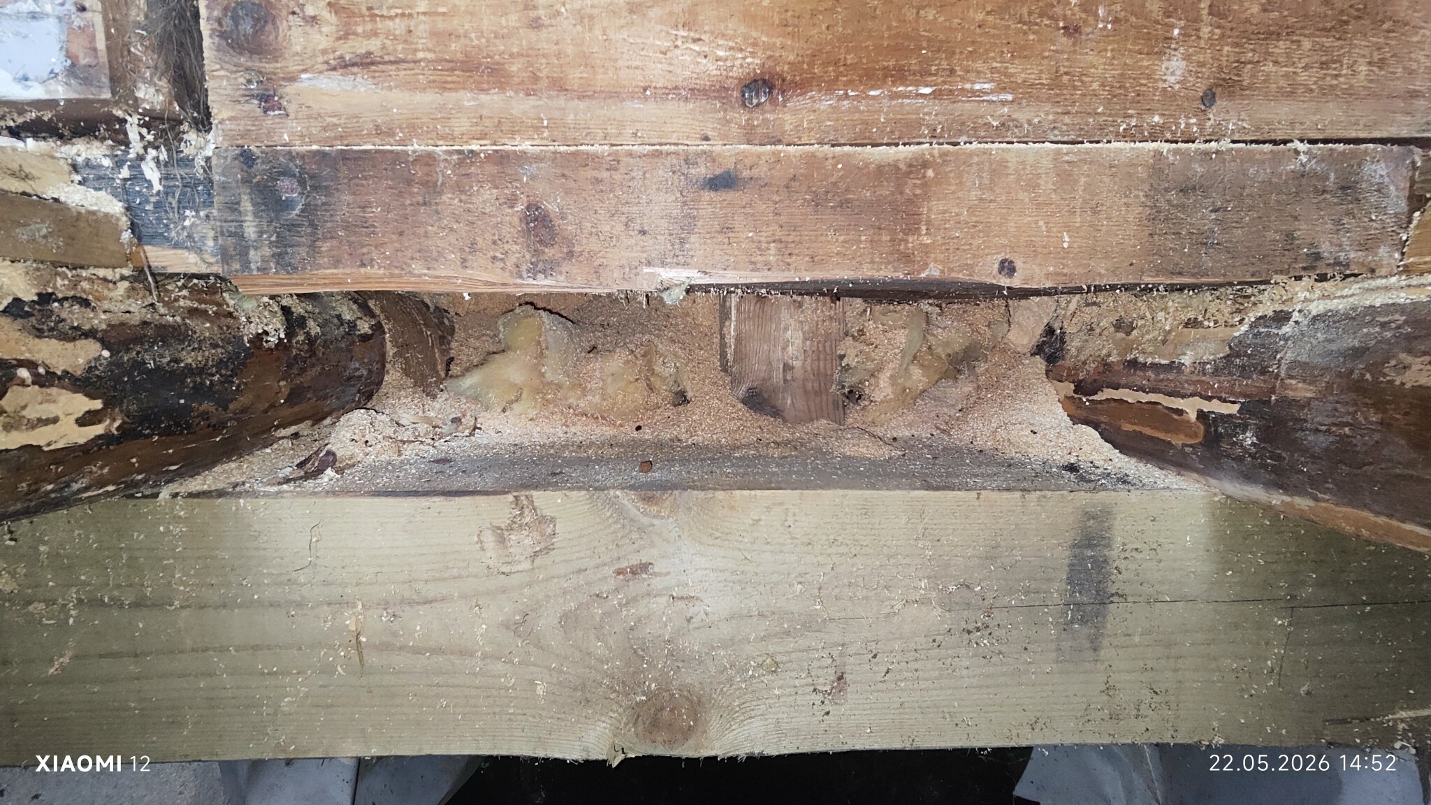

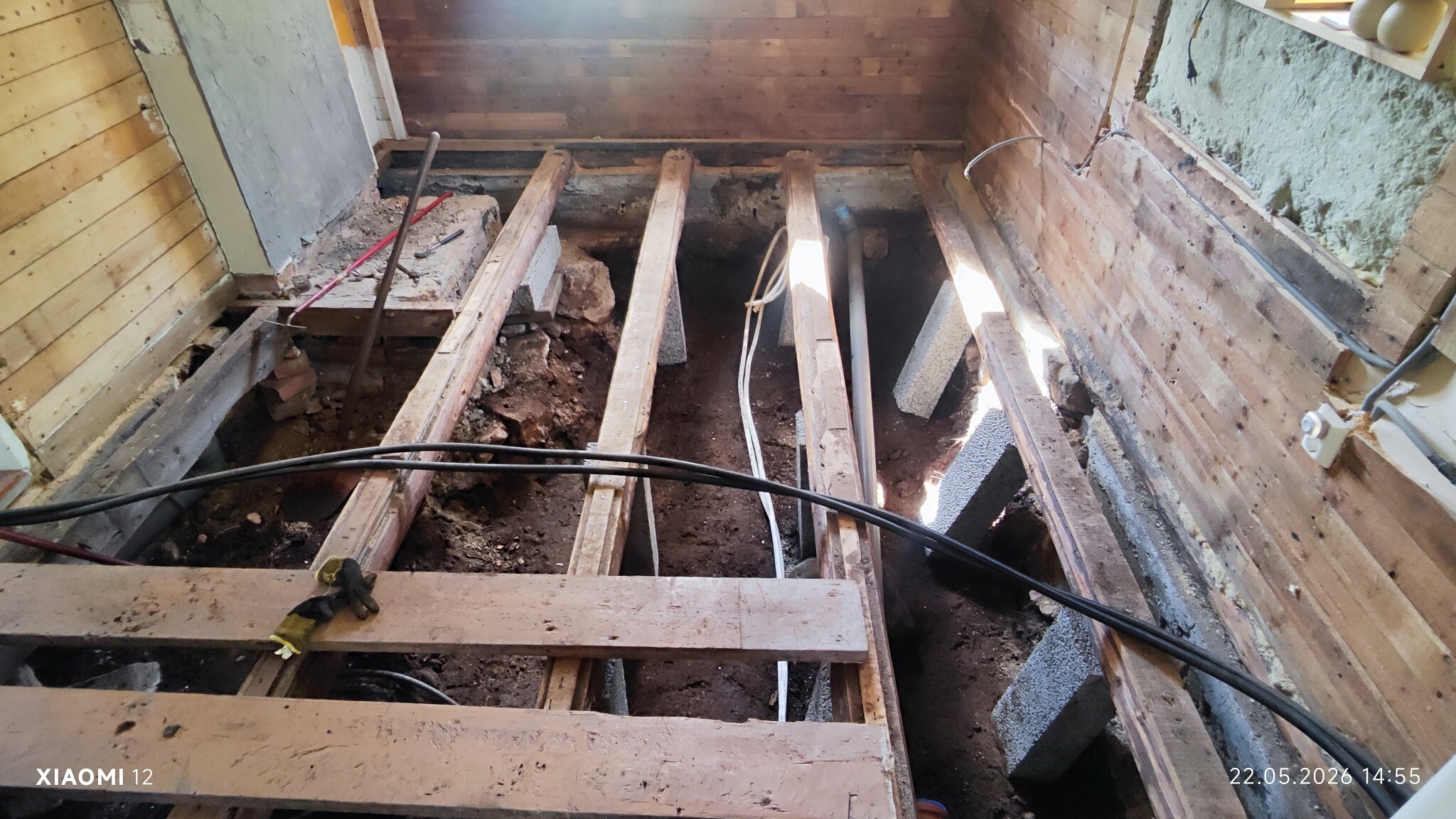

Vi är på att förstärka våran bjälklag i köket. Vi bör byta några av dem gamla reglerna. Men dem ligger också under en vägg. Kan man bara tar bort regler utan att hela huset ramla. Eller måste man sätta en monteringsstöd?

Du kan fimpa bort dom
Men går dom vidare till nästa rum eller bär upp en vägg måste du ha stöd under dom innan du sågar av dom
Men ser ju ut som du har det redan
Så såga väck dem och sedan bygg upp en ram av 195 och regla i som vanligt på 60 om du inte ska ha klinker då blir det 30
