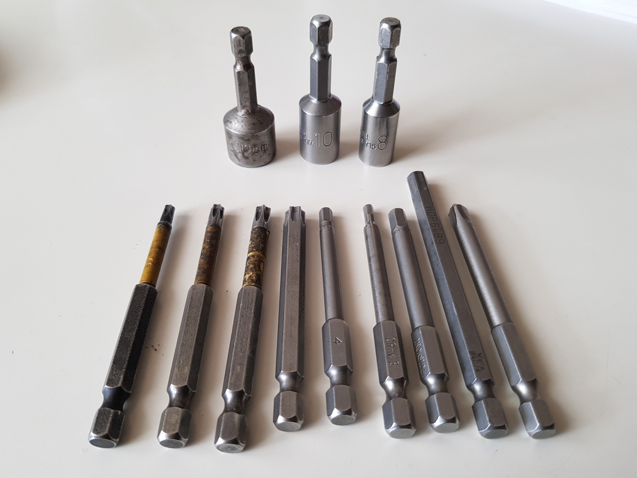

Funderat lite på just långa bits och undrar vad fördelen är med dessa gentemot korta+magnethållare? Är det får att det underlättar att hålla maskinen rakt eller är det något mer? Kanske att bits inte lossnar som korta kan göra med magnethållare?Isakare skrev:
Vanligaste felet jag ser, är att man inte håller maskinen rakt, men det är svårt och nått man lär sig med lång övning.
Jag som skruvar yrkesmässigt hela dagarna, använder inte korta bits med bitshållare alls, utan bara långa, typ 50/75/100 mm.
Rakt av säja att dyra bit är bättre än billiga går tyvärr inte, det finns både och, och just när det gäller stjärnbits, olika former där ett bits kan passa kanon i en viss skruv, men sämre i en annan.
Men stjärnbits tex PH2 är förbrukningsvara, jag köper just de på Biltema, de har ett 10 pack med långa bra billiga.
Nackdelen är att man inte får nån magnet med långa bits, men till ett bra PH2 bits med passande skruv behövs ingen magnet.
Korta bits i hållare vinglar lite mer jmf med längre bits direkt i maskinen.Belmlu skrev:
Långa bits är i mitt tycke mycket bekvämare. Svårt att förklara...
Föredrar Wera och Wiha, även om jag underligt nog har en sats cocraft som inte har dött ännu. Kan visserligen bero på att de används med klenare maskin inomhus...
Men jo, jag gillar 150/75 mm bättre än vanliga korta. Ska jag köra trall så är det nog lite oekonomiskt dock...
Har nog inte heller nån klockren förklaring, men som tidigare sagt, bitset sitter bergfast, det blir alltid lite vingel mellan bits och bitshållare. Min största personliga anledning är att man kan hålla reda på bitsen enklare när de är större, och jag får bättre känsla när jag skruvar.Belmlu skrev:
Nu ska dock noteras att jag aldrig skruvar med skruvdragaren (borrmaskin enligt mig) utan med slagskruvdragare som är kortare.

Här är min samling, det jag använder dagligen, och som jag har i byxfickan. Det är enkelt att känna sig fram vilket man ska ha och plocka upp det, då jag alltid lägger ner bitsen åt samma håll. Det vore omöjligt med små bits, där man vore tvungen att ta upp alla, med risk för att tappa nått.
