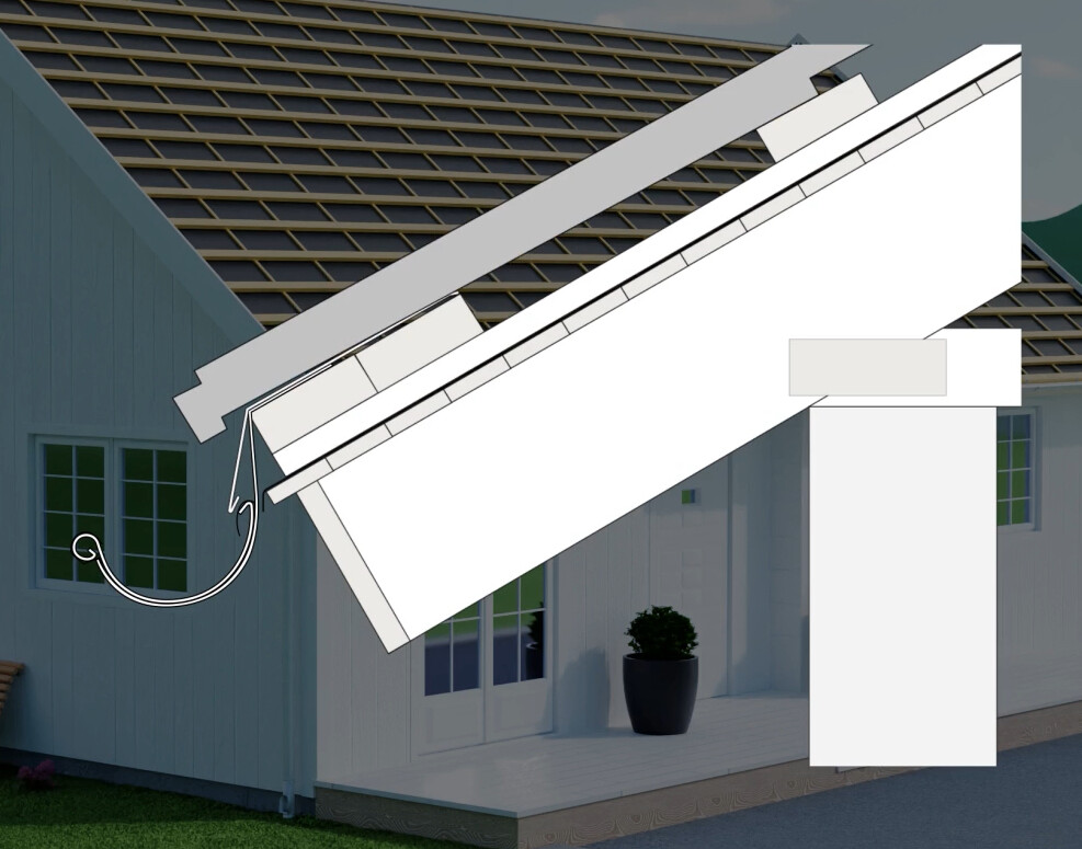

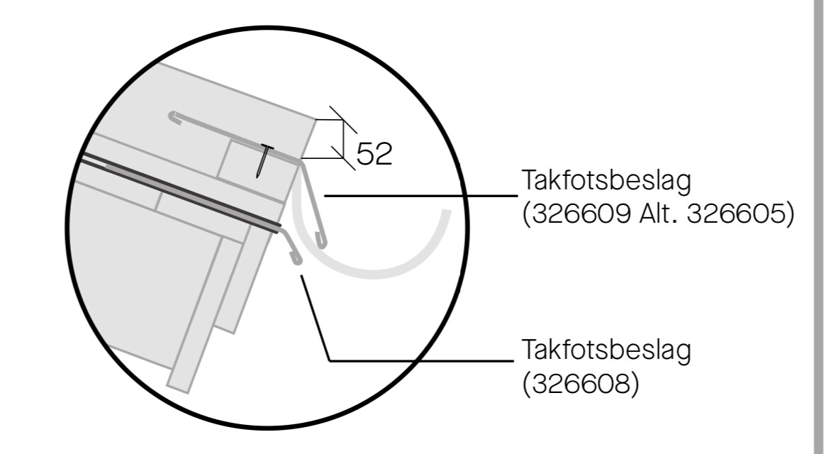

Kollade TS andra tråd där hon beskriver att vattnet inte rinner ner i hängrännan. Och där finns det bilder
https://www.byggahus.se/k/5935499/?m=image&u=662497

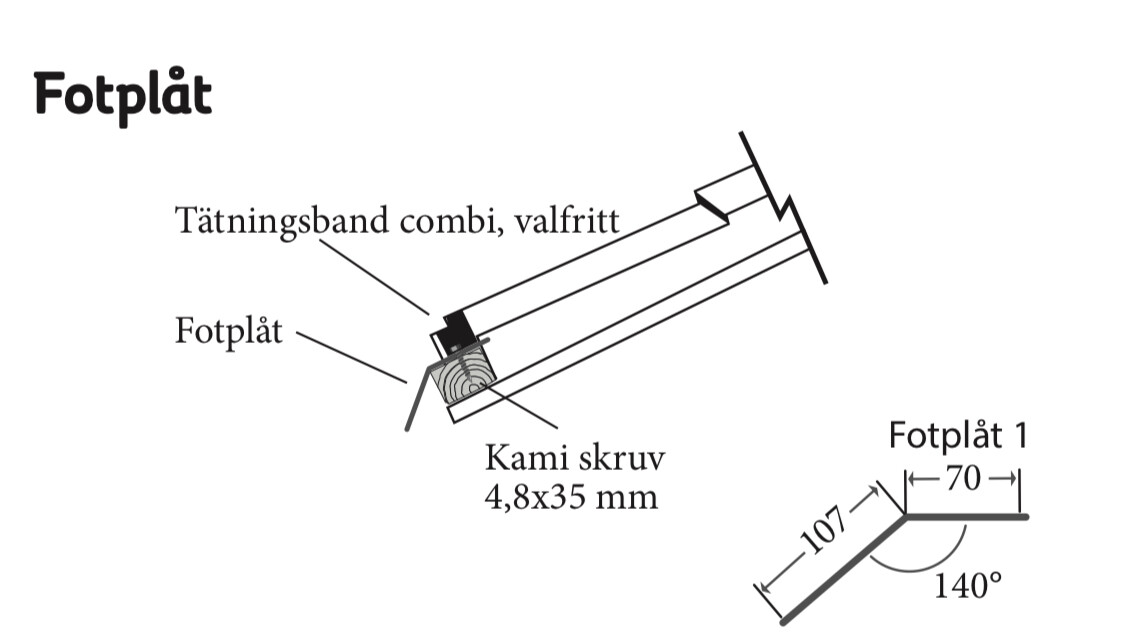

Och på plegel plåt så lägger man fotplåten på läkten och man låter inte duken överlappa plåten utan den ska precis täcka råspont eller ovankant fotbräda. Eventuell kondens är så lite så det låter man komma ut mellan fotbräda och hängränna.
Vissa ordentliga eventuellt sätter dubbla fotplåtar, men det är inget som många av leverantörerna av plåten förordar.
Alltså TS fenomen att vattnet rinner ut vid takfoten och inte ner i rännan är helt förväntat om det är hål i plåten.

Diagram som visar takfotsbeslag med angivna artikelnr och mått, vilket illustrerar korrekta installationer för att undvika vattensamlingar.
Armat
Illustration av takläggning med fotplåt och hängränna, visar placering i förhållande till takfoten och råspont.

Ritning av fotplåtinstallation med tätning och Kami skruv 4,8x35 mm; visar dimensioner och tätningstejp.
