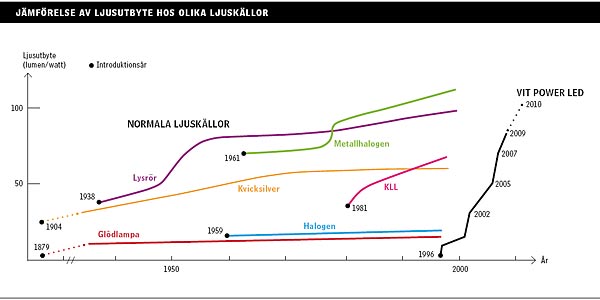

LED har mig veterligen ungefär samma ljusutbyte som lågenergilampor. 5.6W LED lär inte lysa mer än 30W halogen. Jag tror ännu inte att tiden är mogen för att ha LED som arbetsbelysning.

Det finns riktigt dyra LED som börjar ha uppåt det dubbla ljusutbytet numera, men dessa hittar vi knappast i en Biltema-lampa. ;)

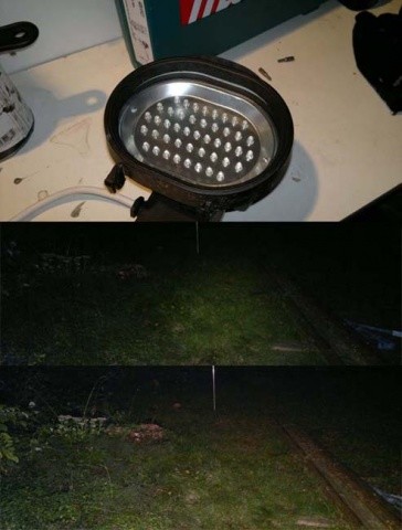

I brist på annat att göra så gick jag ut och testade lite. Överst och bild 2; JULA LED-strålskastare, 1 år+, max effekt 3 W. Bilden underst vanlig bygglampa med 150 W halogen. Båda riktade mot torkställning på ca 6 meters avstånd...

Inte så dåligt för att vara 3 watt LED. Men självklart måste 150 watt lysa märkbart bättre.

Är bilderna tagna med auto-läge på kameran, eller är bländare och tid samma på bägge bilderna?
Annars går det ju inte att bedöma ...

När det gäller olika typer av belysning är det hur mycket ljus man får per W som är det intressanta. När det gäller LED finns det idag LED på 231 lm/W.

Ja nu var det ett "FoU-rekord", dvs något som fortfarande inte ens lämnat lab-bänken.
Men i vilket fall pekar det ju ut den framtida riktingen, att LED är framtiden. LED har kommit starkt de senaste åren men utvecklingen har inte nått sin topp än och vi kommer kunna köpa alltmer fantastiska LED-ljuskällor i framtiden.
