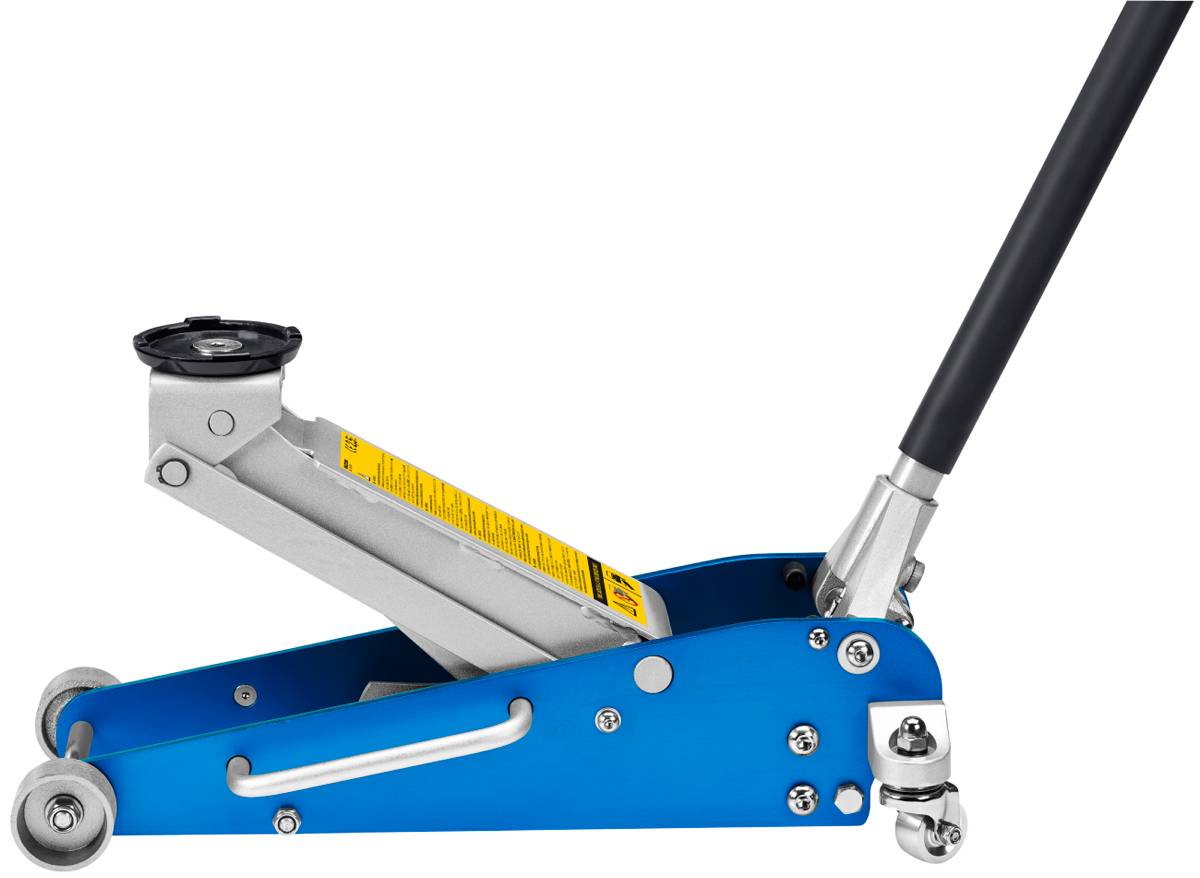

Vi har 2 st av denna :
http://www.biltema.se/sv/Bil---MC/V...tyg/Domkraft-aluminiumstal-25-ton-2000034259/
Och de fungerar bra! Den äldre versionen släpper ner lite väl snabbt men den som säljs nu är helt okay.
Som vanligt finns det alltid bättre men för mitt bil meckande som sker kanske 2 ggr per halvår så fungerar denna ypperligt.

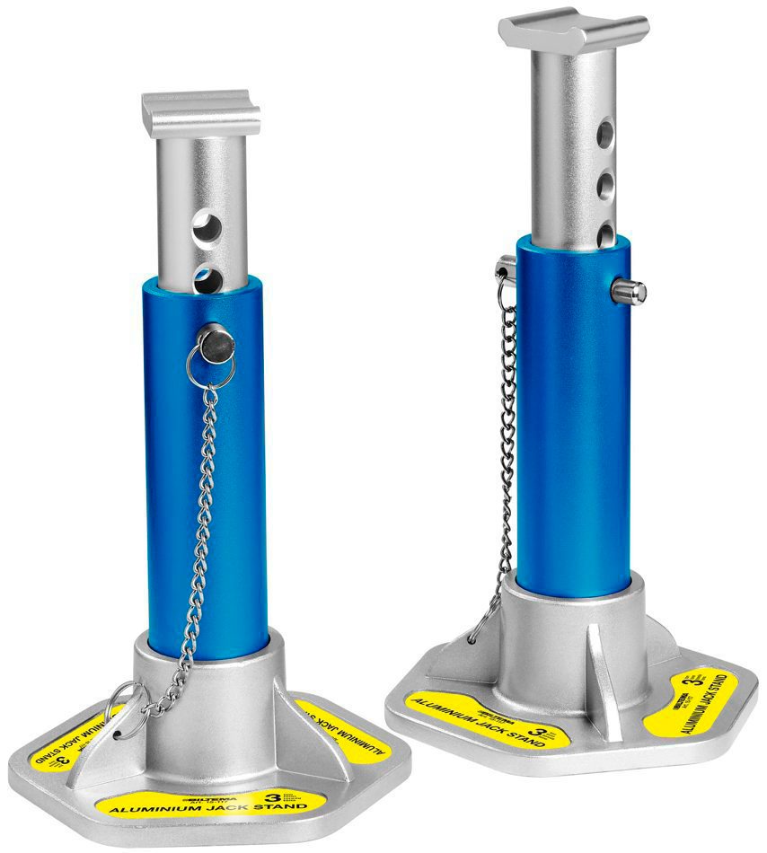

Till detta har jag köpt följade pallbockar :
http://www.biltema.se/sv/Bil---MC/V...ng/Lyftverktyg/Pallbock-alu-3-ton-2000023607/
De fungerar men jag skulle nog ha valt 3 benta idag om jag köpt nya. De står stadigt men på ojämnt underlag ex grus eller ojämn asfalt så blir det inte optimalt även om det fungerar okay. Problemet när jag köpte var att den större 3 benta versionen var för hög i lägsta läget vilket hade ställt till det i mitt lilla garage.
