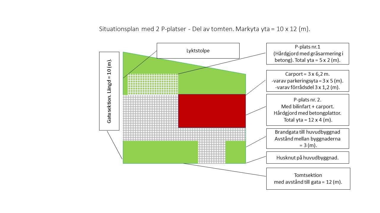

I detaljplanen står det att på varje tomt behövs pakering för 2 st. bilar. Jag har tolkat det som att det räcker med carport för en bil, och med plats för en till bil, på infarten till carporten. Medans grannarna byggt väldigt skrymmande dubbelgarage. Har jag tolkat fel?.Mvh, PerOF
Jag tolkar det som du har gjort, två parkeringsplatser på tomten och då måste det vara ok att den ena är under tak (carport). Rätt vettigt för att slippa bilar, både familjens och besökares, bilar ståendes på gatan utanför.
Jo, men om det är som TotalControl skriver i #16 så räknas inte en plats som inte har egen gatuaccess. Vilket jag tycker känns rätt rimligt. En 25 m lång stickväg som är 3 m bred kan alltså inte räknas som fem platser, eller två. Men den kan ändå vara till nytta för den som tänkt ställa båt, husvagn och släpvagn på den egna tomten.
I övrigt är vi nog eniga, AndersS.
Står sedan husbilen eller husvagnen för länge på tomten så kommer kommunen och säger ajabaja du måste ha bygglov för det går ju att bo i den.

Så här då? Nu med 2 p-platser bredvid varandra! Situationsplan med två parkeringsplatser bredvid varandra på en tomt med måttangivelser och angränsande byggnader.
Varför ytan bredvid? Du har ju carporten och uppfarten framför. Det blir två platser.
Nyfniken
Fast om det krävs (jag vet inte, men så har anförts här) att det inte räknas som två platser om den ena blockerar den andra när den används.
Å andra sidan verkar ju TS ha en rätt bred uppfart för en bil. Om den klassas som bred nog för att husera två bilar är ju problemet löst. För jag antar att målet är att uppfylla kravet på två platser, inte att få så lämplig plats som möjligt för två bilar.
