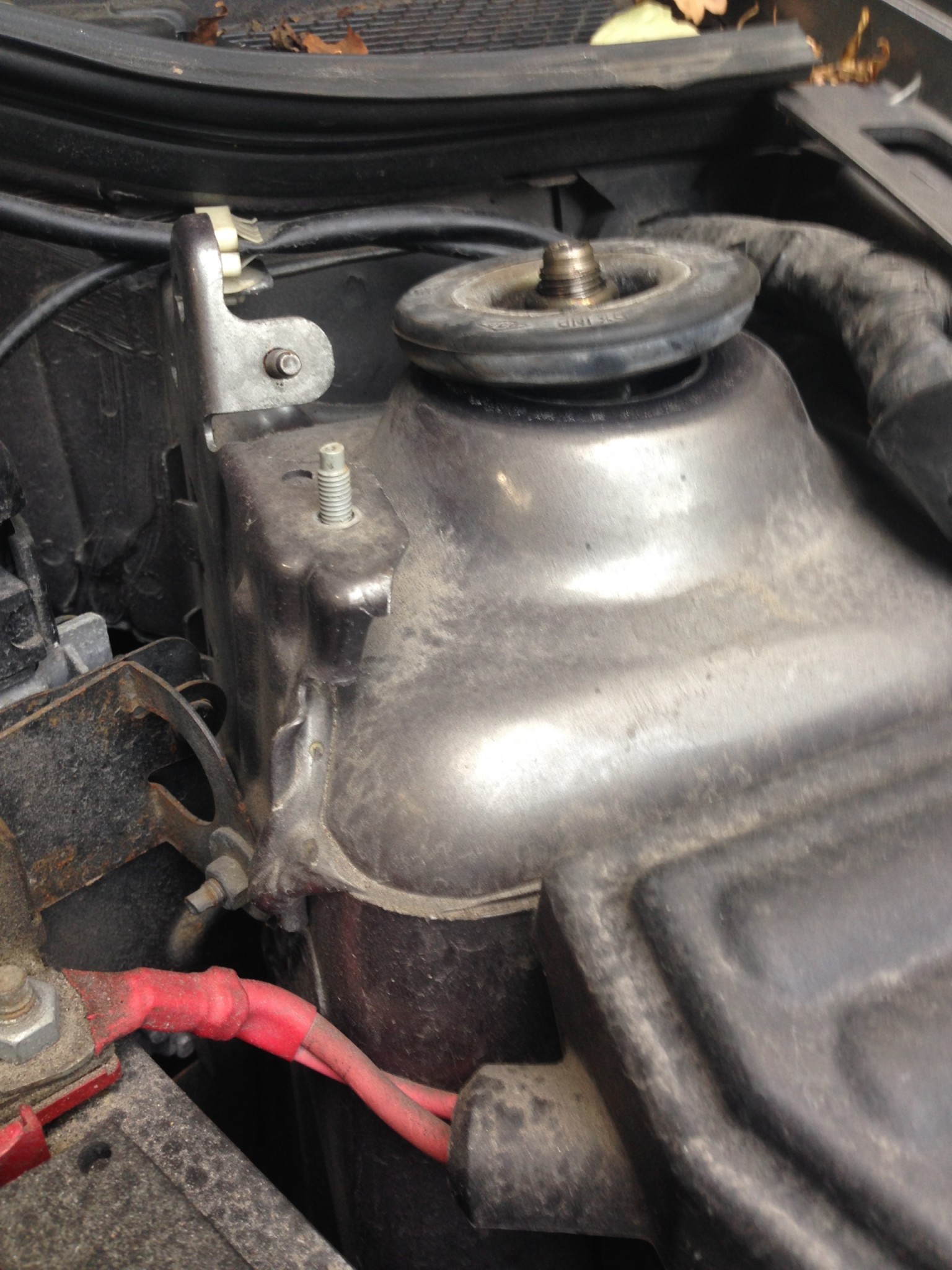

Bytte stötdämpare och fjäderbenslagringfram på sambons Clio mk2 -01 i somras.
Nu när jag lyfte huven några månade senare så såg det ut så här.
Varför blir det så här, har jag monterat ihop det fel? :confused:
Menar du att det saknas en mutter?
I så fall är det fel.
Har du dragit åt muttern till stötdämparen ordentligt?
Hantverkaren: TS menar att stötdämparen ligger lös över karossen.
Kan det vara fjäderbenslagret som är helpaj? Så det får muttern att gänga upp sig.
Annars kanske du inte dragit åt den tillräckligt.
