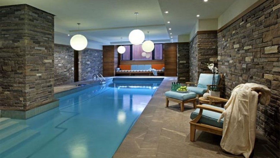

Inomhuspool med runda taklampor och avkopplingsområde med fotöljer och stenvägg.

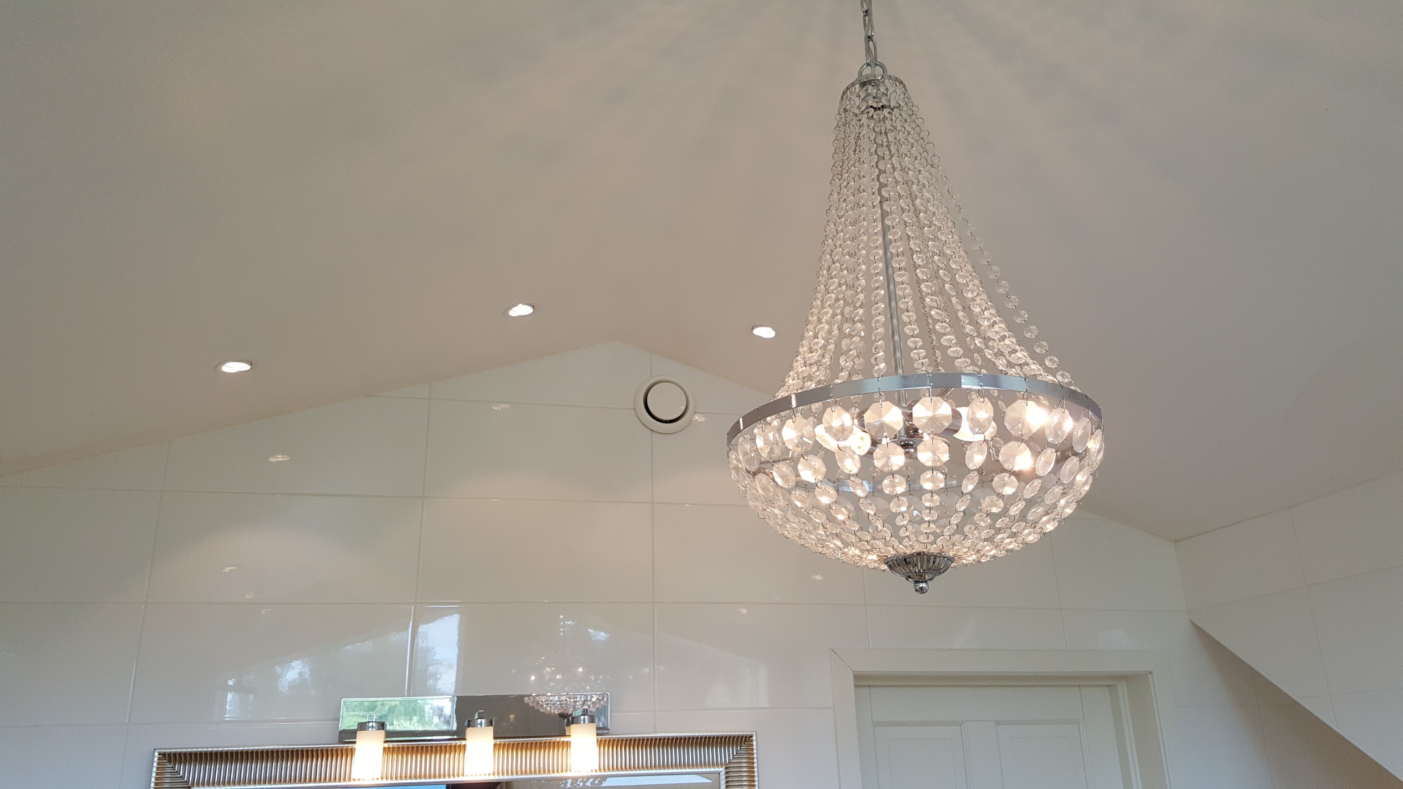

Roligt att du gillade idén med kristallkrona. Har sett det i verkligheten, allt var fräscht och nybyggt, och så kristallkronan. Den bör väl dock sitta så man inte når den med en hand och en fot i bubbelbadet.
Kristina J
Kristallkrona i badrummet är ju givet! Kan ju dock bli svårt i källare med beroende på takhöjd.

Angående kristallkrona så kanske man kan placera den så att man inte behöver gå i direkt närhet till den.
Kristallkronan ska förstås vara antingen dubbelisolerad eller skyddsjordad.
Kristina J
Försökte väl vara lite lustig och allvarlig på en gång..angående kristallkronor i badrum. IP klassning på kristallkronor finns väl inte, tänkte jag. Nu är det väl dags att jag äter upp min mössa...
"Kristallkronor badrum är något som slagit igenom ordentligt den senaste tiden. Det klassiska utseendet finns givetvis kvar samtidigt som de har moderniserats. Nu går det likabra att sätta upp en kristiallkrona till badrum som att låta den hänga över finbordet i matsalen"

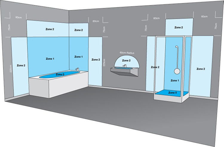

Illustration av våtrumszoner i ett badrum med zonindelning för badkar och dusch.
Våtrumszoner är bra att känna till.

En "tempelduschkabin" kan väl till och med vara roligare än en kaklad dusch. Mulitfunktion med massageduschmunstycken. Man slipper vattenbelastningen, zon 0, på golvet oxå.
