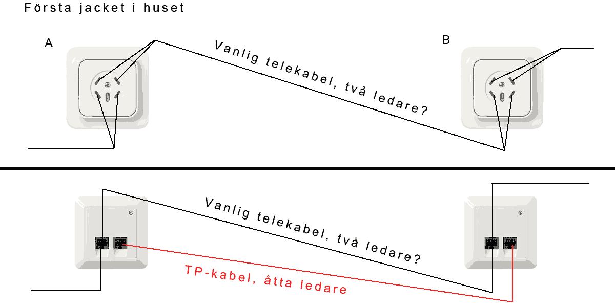

Ja, det var nog inte så bra förklarat av mig, kanske en skiss kan komma en bit på väg:
http://bayimg.com/MAkdlAadh
Jag vill liksom bara mygla in två rj45 på en annars normal kedja av telefonuttag och ersätta två befintliga. Om jag använder en telefon eller tp-kabel mellan uttagen spelar väl ingen roll? Tar ju upp mindre plats i röret om jag bara drar en tp-kabel dessutom.
Det jag främst undrar är hur jag ska skarva kabeln efter "plinten" i uttaget så att man kan komma vidare med 2-ledaren till nästa telefonuttag. Kan man klämma fast två kablar i en sådan här och åstadkomma ett skarvdon så att säga?

Javisst. Det kan du göra. Enklast är som sagt att dra en tp och en ekkx och dedicera det vänstra (säg) till telefon (märk det) och det högra till data. Du kan då kaskadkoppla direkt i uttaget som mats beskriver det i nätverksskolan, dvs inkommande tele på rätt par ut ut "RJ45an", in kommande från telefonen tillbaka in in "RJ45an" och vidare till nästa, där du sätter nästa telefon.
MEN, du tappar då efterföljande telefoner i kedjan om du kopplar ur en telefon i något av RJ45 uttagen. Till skillnad från vanliga gristrynen så kan uttaget ju inte känna av om det är en telefon inkopplad eller inte och koppla förbi om det inte är det. (Det är det plastpluggen är tilll för).
Så enklast är nog att parallellkoppla dvs dubbelpuncha inkommande och utgående (om det går, det är långtifrån alltid man får bra kontakt då) eller löda ihop en liten skarv utanför uttaget (dvs ett avstick på en annars obruten EKKX), eller meckla med den vanliga sortens telefoniskarvar (fast det är värre att hitta avstick, dvs med fler än två hål).
Så det går. Det är oortodoxt, men går gör det.

Tack för svaret! Det blev lite klarare. Var på Biltema och köpte deras "LUBI"-uttag. Är nog ok för priset.
En av anledningen till att jag inte fattade hur man skulle koppla är ju att båda mina fasta telefoner ser ut såhär mot uttag:
http://bayimg.com/bakAIAaDJ
Samma sak i själva telefonen, två stift endast. Helt ok om huset har stjärnnät eller vad man ska kalla den övergripande struktur som antyds i Mats nätverksskola, men inte så lyckat i mitt fall.
Återstår väl att dubbelpuncha eller skarva då. Men isf blir ju de två uttagen parallell-kopplade som du påpekar. Men det kanske inte spelar någon roll om ADSL och splittern sitter i första uttaget? Sen kommer ju resten av huset, 10 uttag kanske, fortfarande att vara serie/kaskad-kopplade. Bra att blanda?
Ska ha hit en elektriker ändå. Förhoppningsvis fattar han hur man ska göra.
