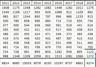

Jag bor i en gammal f.d. sommarstuga på 77 m2
och är defintivt datortokig.Har minst två datorer som
går dygnet runt.
Värmepump, Mitsubishi som värmer 2/3 av huset.
Bor ensam med en katt. Har bredband med router
och diverse nätverksprylar som står på för jämnan.
Så här ser min förbrukning ut de senaste åren.
Skillnaden mellan de olika åren beror mest på
hur vädret gestaltat sig. Din förbrukning skiljer sig
inte mycket från vad jag gör av med, så den verkar
helt normal.

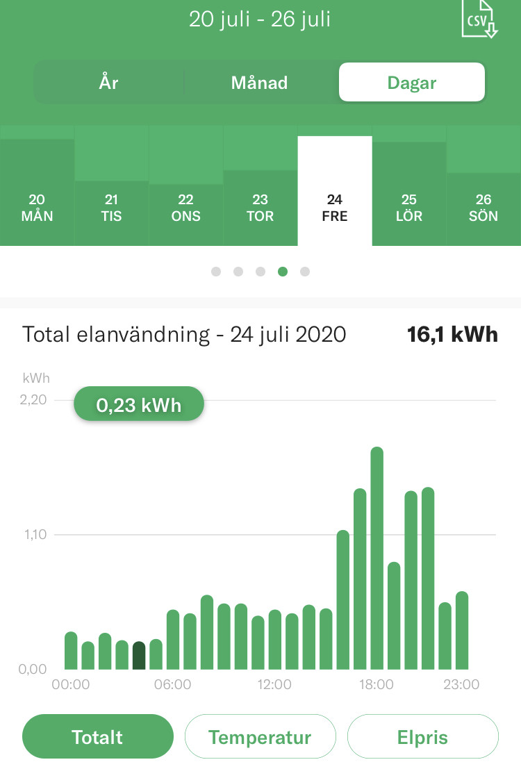

Om du tittar på nätägarens hemsida antar jag att du kan se timförbruknigen?
Om du kollar mitt i natten, vad kommer du ned i då. Själv har jag extremt svårt att komma under 250W/h.
Stäng sedan av div boxar, switchar osv & se vad som händer.

Min lägsta sommarförbrukning var 265 kWh i juni förra året. Då var jag dock bortrest en vecka och mer normalt är drygt 300 i juni, juli och augusti. Ingen värme på, kyla bara enstaka dagar. Också 30 liters VVB, dock ny (2017) och brukar bara låta den värma på natten (så duschar jag sent på kvällen tar varmvattnet slut fortare än på förmiddagen). Har dock duschen i källaren och kör avfuktare 4 timmar efter duschning (och vid tvätt), vilket adderar nästan 1 kWh per dygn. Tvättar mer sällan (var 11-12:e dag kanske) men kör då oftast torktumlare. Har just nu även en extra frysbox som drar ca 1,5 kWh per dygn. Två datorer som normalt är igång hela tiden; de drar dock bara 20-40 W styck. Ingen extraordinär matlagning men bakar bröd ibland.
Edit: Och väldigt lite belysning så här års. Har några utelampor (LED förstås) som lyser på kvällen men helt släckt när det är natt.
