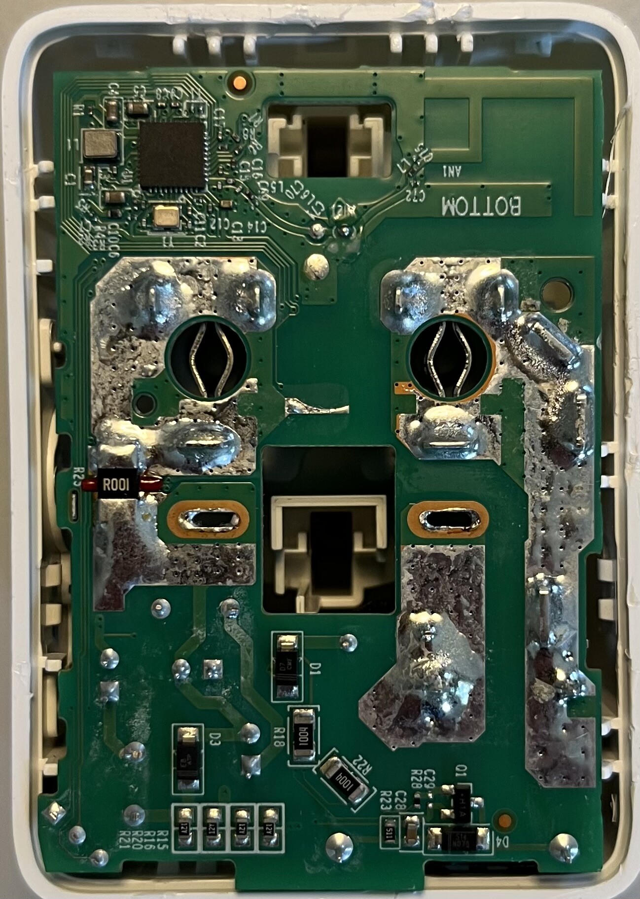

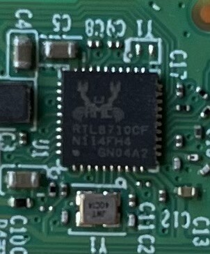

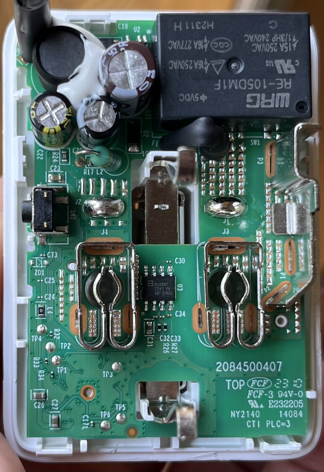

Tyvärr RTL8710CF i Tapo-uttagen. Verkar vars en variant med inbyggt flashminne (*F). Det går alltså inte i dagsläget att flasha om dem till ESPhome. Ingen uppenbar UART heller.
Kretskortet i ett Tapo-uttag med komponenter som kondensatorer och kopplingsplintar, inbyggt flashminne och ingen uppenbar UART synlig.
Elektronikkretskort i ett Tapo-uttags öppnade hölje, visar komponenter och lödpunkter, inklusive en RTL8710CF-chip.
Mikrochip märkt RTL8710CF på ett kretskort, omgiven av flera andra komponenter.
Snabb sökning verkar tyda på att det i.a.f. finns något sorts stöd i esphome, trots att kretsen inte är en ESP alls.
https://esphome.io/components/libretiny/
Men det måste ju fortfarande gå att komma åt pinnar för att programmera, och jag ser inte heller något som uppenbart skulle vara någon form av sådant interface.
Med något sånt här skulle det säkert gå, jag har använt sådana prober för att komma åt liknande signaler. Men har man inte redan den utrustningen så blir det väl overkill.
https://www.electrokit.com/4x-sq10-probes-with-test-wires
