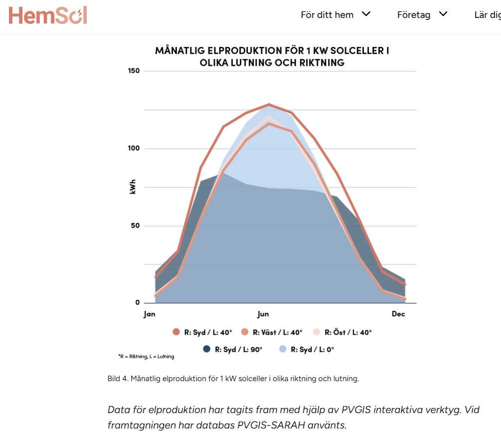

Lite oklart vad du menar med 312w. Menar du wattimmar per dag? Är din anläggning åt söder och vertikal?B buffyin skrev:
Jag började leta efter alternativ till PVGIS men inte hittat något ännu. Dock fick jag upp denna schyssta graf från Hemsol som ger ett mer försiktigt resultat än min första uträkning:
Den visar att 1kWp åt syd, i 90 grader, kan förväntas ge runt ~18-20kWh i December. Då blir mina siffror:
- 1.5kWp * 19kWh = 28.5kWh/Dec
- 0.9kwh/dag
Mars: 115kWh, 3,7kWh/dag
Gott hopp för tidiga vårkanten alltså, men ser mörkt ut Dec/Jan.
Dubblar jag antalet paneler pratar vi om 1.8kWh/dag i December, ~2kWh i Januari. Det blir inte mycket spets ändå alltså.

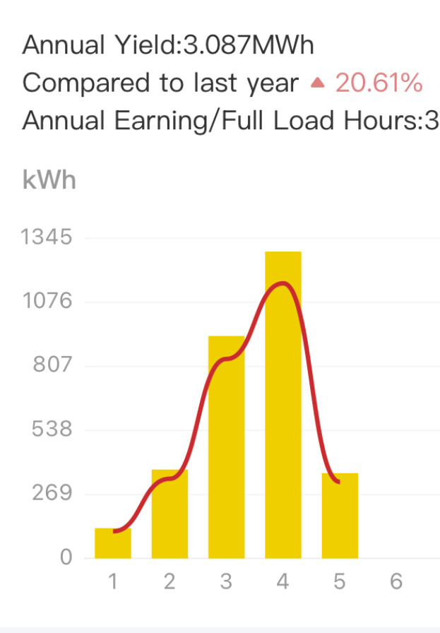

Tyvärr inte, jämförde bara med mina siffror. Vintern har varit lägre än alla beräkningar, för mycket väderberoende även i Skåne.ulfben skrev:
312wh ska det givetvis vara. Jag har 5kwp söder 45grsder och 5kwp väst med 15 grader. Årsproduktionen är 10 000kwh.ulfben skrev:
Februari: 45kWh, 1.5kWh/dag
- 0.9kwh/dag
Dubblar jag antalet paneler pratar vi om 1.8kWh/dag i December, ~2kWh i Januari. Det blir inte mycket spets ändå alltså.![]()
Jag hade 65kwh och 75kwh i december 2023 och 2024. 2025 var extra bra, så tar min och fångar med 0,125 så får samma storlek som din.
Men som sagt så tvivlar jag på vinter sifforna.
