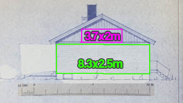

Jag har länge lekt med tanken om att montera solvärmefångare på södra fasaden, och därmed få lite “gratis” värme under vintern när solen står lågt, och i princip oändligt med värme under vår/sommar/höst.
Dessvärre kräver värmefångare en rörmokare och dessa är svårflörtade i mina byggder. Dessutom är fångarna tunga, har flera rörliga delar och verkar kräva en del handpåläggning. En enklare lösning vore att sätta upp solpaneler på samma fasad och låta dem mata el direkt till varmvattentanken. Verkningsgraden är visserligen sämre, men det vägs kanske upp av lägre inköpskostnad, enklare installation och färre rörliga delar.
Jag vill inte klydda med tegelväggen, så primärt tittar jag på att montera över den svarta gavelpanelen (lila ruta). Enligt ritningen så ser det ut som att jag får plats med 3 stycken stående paneler (~195x113cm styck). En komplett setup kan då vara:

Det bästa är att jag kan installera det här nu med existerande värmepanna. Min gamla CTC har 2 elpatroner om 3kw styck. Jag använder bara 1 av dem, och kan alltså utan problem byta ut den andra mot en solstyrd. Och när det väl blir dags att byta värmesystem kommer jag att insistera på att inkludera en volym-/tekniktank – så doppvärmaren fortsätter göra nytta även framöver.
Vad tror ni, tänker jag snett någonstans?
