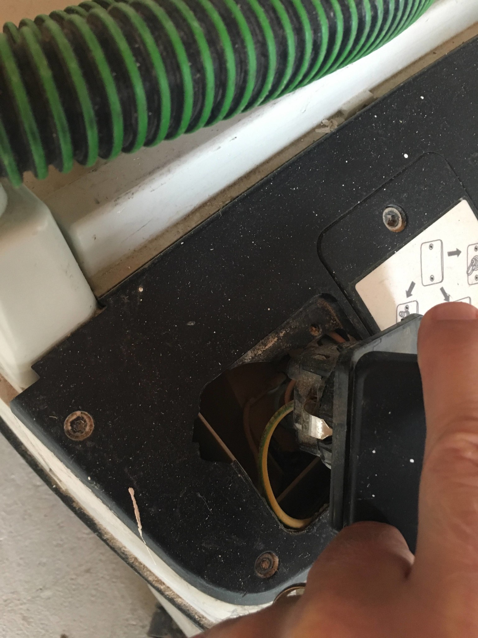

Det går ställa dit en T-lock på den gamla, men det går inte att låsa fast den.
Skumt att de vridit uttaget på den 90 grader. :thinking:
Menar du eluttaget?
Den har som någon sa tidigare levt ett hårt liv
Hand pekar på ett skadat, öppet eluttag vid en golvlist med synliga kablar och damm.
Ska se om jag kan få fast den på något sätt
Ah!, Frågan är om du inte skall kolla vad en ny front kostar också. Tror inte den behöver kosta så mycket.
Aha, finns det också som reservdel? Värt att kolla upp
Kolla ex Rubart.de. De har sprängskisser och de delar upplagda.
