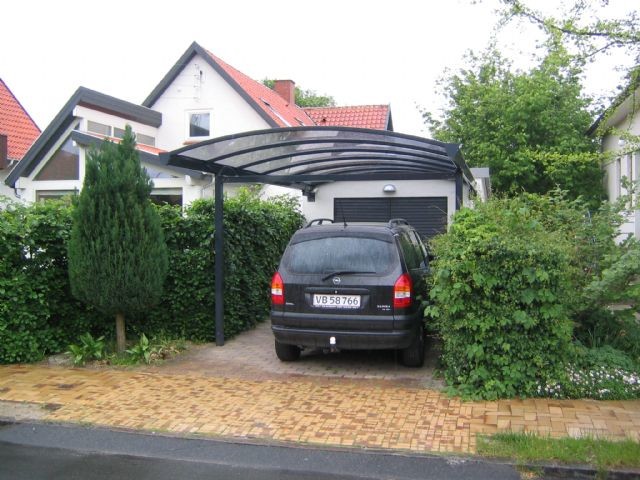

Får man anlägga en ny uppställningsplats för bilen, ev med carport på prickad mark? Carporten kommer i princip vara ett enkelt tak av typen på bilden. Behöver man begära bygglov för ny bilinfart?

Biluppställning: Ja.
Carport: Krävs bygglov. Då kan kommunen bevilja undantag.

Bilinfarter till tomter kräver inte bygglov. Däremot kan det finnas infartsförbud i detaljplanen, kolla. Alla byggnader med tak kräver bygglov (friggebod undantagen). Om man sedan kallar det för carport, vedbod, uthus eller dylikt spelar ingen roll. I detaljplaner är det nästan alltid prickad mark 6m mot väg. Detta beror på att du ska kunna stanna bilen på din tomt innan du öppnar garageporten och inte behöva stå på gatan. Att kommunen ska acceptera en carport på prickmark mot väg är inte troligt. Detta beror på att man sedan inte kan säga nej när carporten ska göras om till garage och ovanstående problem uppstår. Bäst svar får du om du frågar kommunen. Lycka till!
