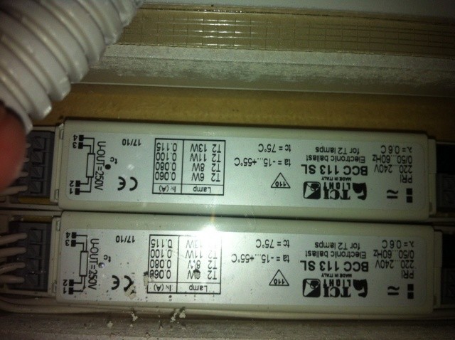

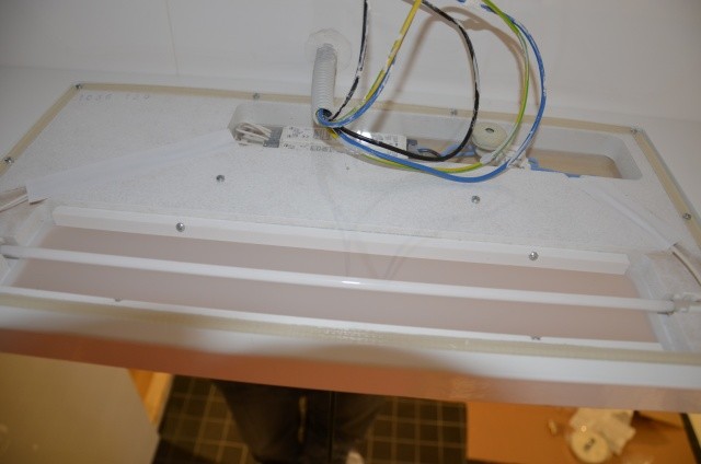

Kan jag använda denna krondimmer till skåpet med fabriksmonterad belysning? Det sitter två enheter som jag först trodde var trafos men de levererar 230 ut. Är det tändare till lysrören?
Skåpet har två smala lysrör, en brytare samt ett 230V uttag. Det är endast belysningen som är intressant att dimra. Får alltså kontrollera att uttaget inte kommer att gå via samma matning som dimmern.

Det där ser ut som elektroniska lysrörs drosslar. Jag tror inte att de går att dimma. Det är alltså inte transformatorer.
Det finns dylika "drosslar" med inbyggd dimmer.
Enligt den här http://stateczniki.pl/tci.pdf är dina ballaster tyvärr inte dimbara.
