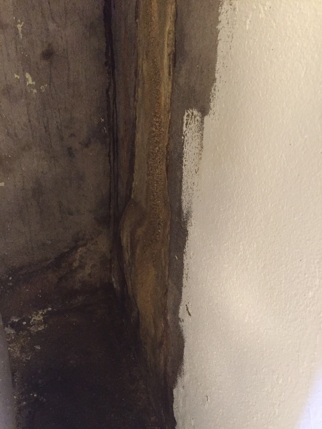

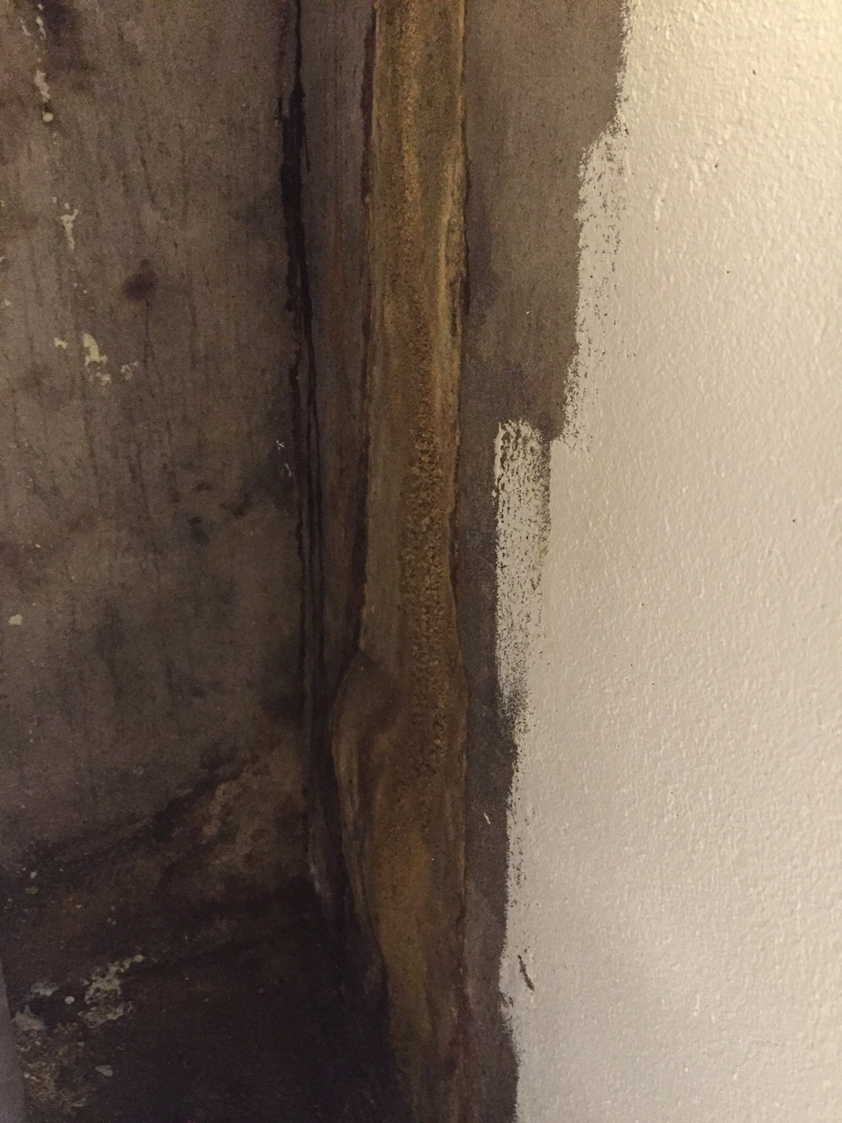

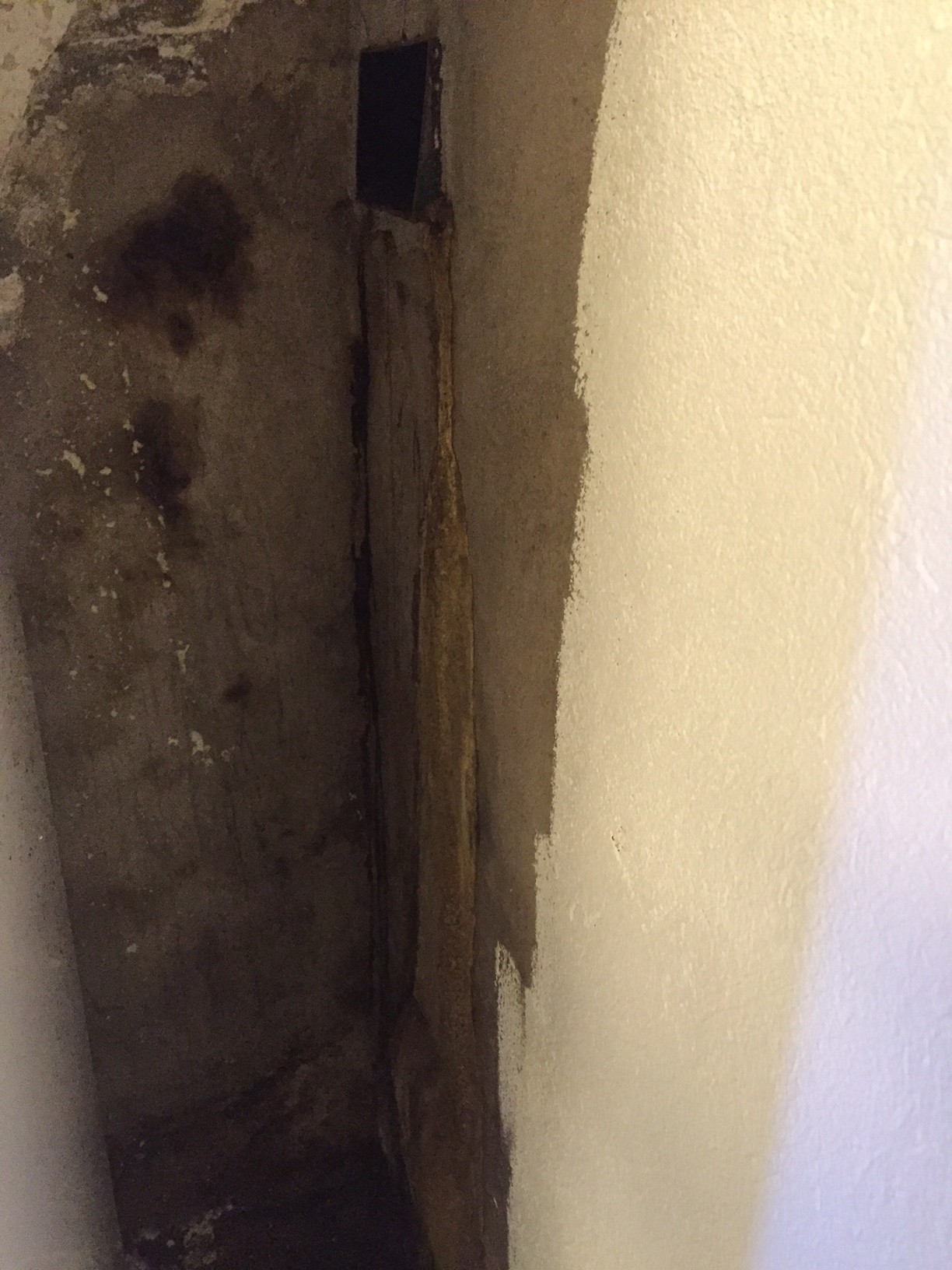

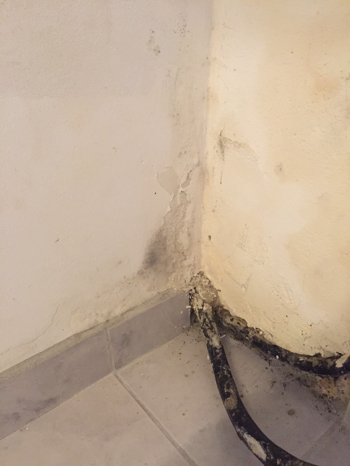

Se bilder på källarvägg, ser mycket märkligt ut. Vad kan det vara för något och hur får man bort det?

Första bilden ser ut som mögel. Det tvättar man/skrapar bort. Så länge fuktproblematiken kvarstår och det är organisk färg på väggen så kommer det komma tillbaka.
De andra bilderna är lite svårt att se. Är det organiskt? Det ser ut lite som hussvamp, men då måste det finnas trä någonstans som det utgår från.
Om det inte är organiskt så kan det vara förkalkningar som byggt på när det runnit vatten som urlakat betongen under lång tid. Det behöver inte vara ett problem i sig, men det är ju inte så bra om det rinner vatten konstant.
