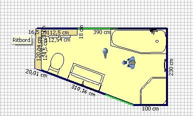

Jag får väl höra med dem. Problemet är väl att hela badrummet måste göras om...
Vet inte om vi orkar med mer stök....
Skickar med en ritning på hur rummet ser ut ovanifrån.
//Micke

Även om rörskarven är typgodkänd för att byggas in, så får man inte ha dolda skarvar enligt branschreglerna för VVS. http://www.vvsforetagen.se/download/3117/Branschregler_brochsyr0601.pdf
Det kanske går att installera en inspektionslucka från baksidan på väggen? Det förutsätter förstås att det inte är skarvat i yttervägg.
det ser ut som det är skarvat i yttervägg !!
hur är det med bygglov för att bygga om badrummet, behövs handikappanpassning ?
ser trångt ut vid toaletten för en rullstol.
Det är yttevägg.

Enligt "min" förmokare så håller en lödd skarv inte bättre en "skruvad".
Låt säga att ni säljer huset en dag och en vattenskada uppstår i skarven, snacka om dolt fel. Du är ju ansvarig i 10 år efter försäljningen så det gäller att försöka sova gott då :)
Enligt mig finns det bara ett alternativ, tvinga dem att göra om och göra rätt.
Att helt sonika dra kromade rör utanpå och bara kapa tilloppen till rören i väggen torde väl vara den enklaste.
