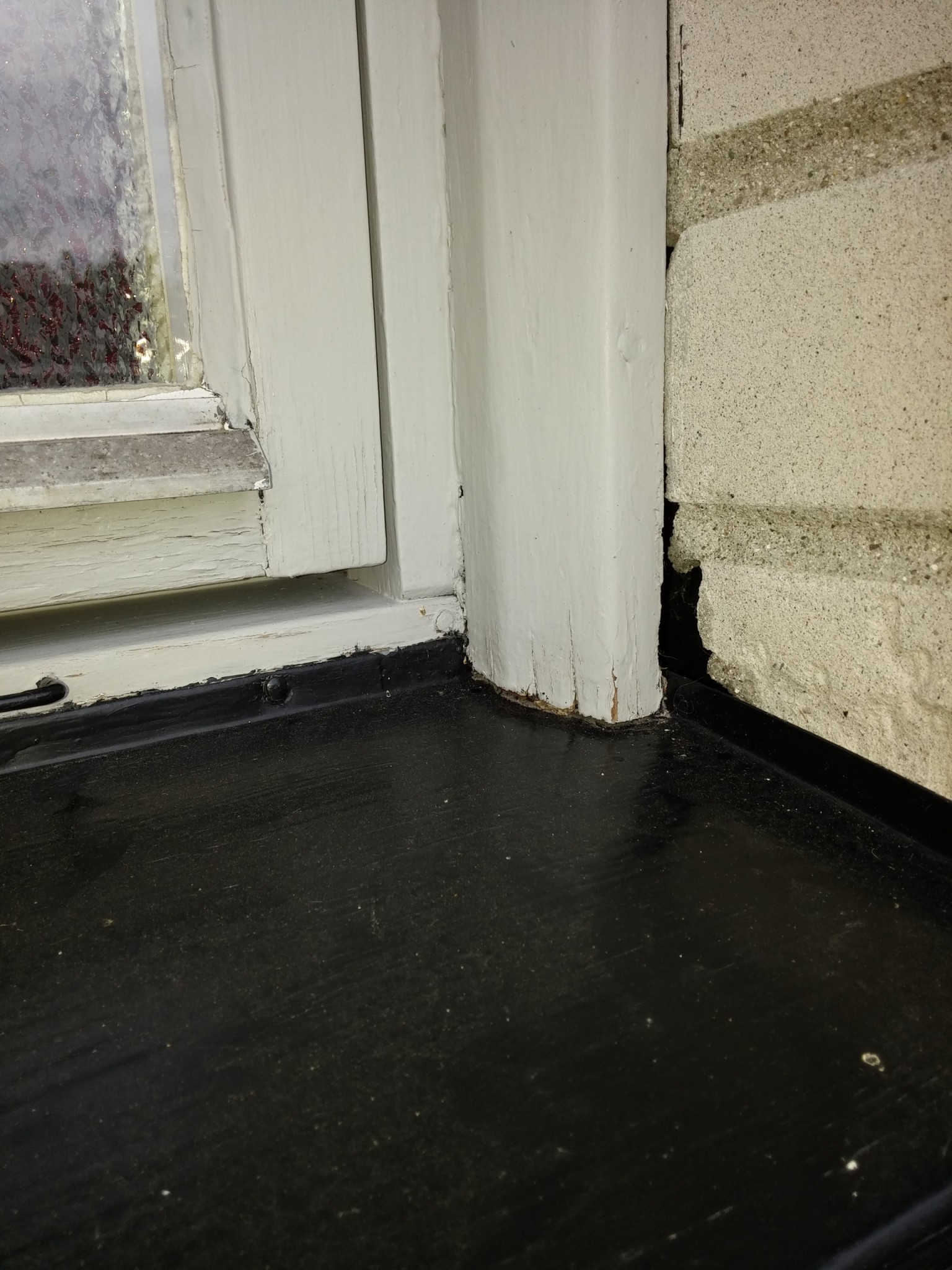

Under besiktningen klagades det på att listorna gick ända ner i fönsterblecken och att dessa behövdes sågas av. Detta gällde även någon dörr, så här ser det ut.
Frågan är nu, kan jag såga detta på plats men ändå få det jämnt och fint ex med en Multi-Cutter
Eller måste man plocka ner listorna och såga dem i geringlåda? Vilket håll ska det vinklas? Misstanken är att spetsen ska vara utåt så att vattnet rinner av rätt? Hur många grader?
Multitool kommer att fungera utmärkt. Ja, utåt, 15 grader-ish
Mulitkuttern fungerar fint. Lägg tex en bit laminatgolvskiva eller något annat som är 5-10 mm tjockt, så har du något att följa för att få en helt rakt snitt.

Aha, så vad du menar är att jag kan lägga någon typ av bit på fönsterblecket som är 5-10 mm högt och sen såga efter detta? Då får man anta att fönsterbleck ligger med samma vinkel. Det är ganska många fönster som behöver fixas.
Jag har inte använt sådant verktyg tidigare, finns det inte risk att man sågar i fönster eller det som ligger bakom listan?
Aha, förslag på hur man mäter ut de graderna? och får det rakt?
Bäst och enklast är att du följer fönsterbleckets lutning som tomas33 föreslår. Annars är det enklast att du tillverkar dig en kloss med rätt gradantal och rätt avstånd från fönsterblecket som du kan låta bladet på multicuttern följa. Men jag hade som sagt lagt snitt som följer blecket.
Multicuttern är lätt att använda och det är inga problem att göra snitt nära fönstret. Men testa maskinen på någon oviktig träbit först är väl ett hett tips.

Hur gör man med den ändan man sågar av, bör man måla där omedelbart? Isåfall vill man nog ha minst 1 cm för att kunna komma in. utan att måla på allt annat.
