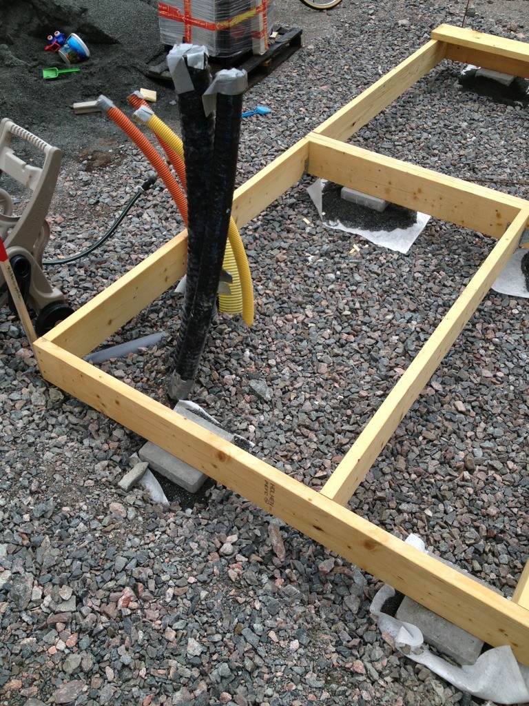

Tänkte att acktanken (750l) skulle få en bra sula att stå på i uthuset/studion. På bilden ser ni hålet och kopplingarna som kommer in. Tänkte lägga isolering upp till 10cm under ovankant, plast mot trät och sen gjuta med armering.
Någon däremot? Tips på isolering kring inkommande vatten?
Eller ni skippat gjuta och kört på en massa bjälkar och extra plintar (trädgårdsplattor) under detta?

Kommer inte köra plast utan isolering mot bjälkarna. Liksom neråt då såklart.
Ska man gjuta lite högre än bjälkarnas top kanske? För att matcha mot golvhöjd på övriga bjälklag? Eller kanske flytspacklar det.
Jag förstår inte vad bjälklaget är till för. Ska du bygga ett speciellt hus för tanken så gjuter du först en platta med isolering under och sedan raglar man upp väggarna på plattan. eller har jag missat nåt?

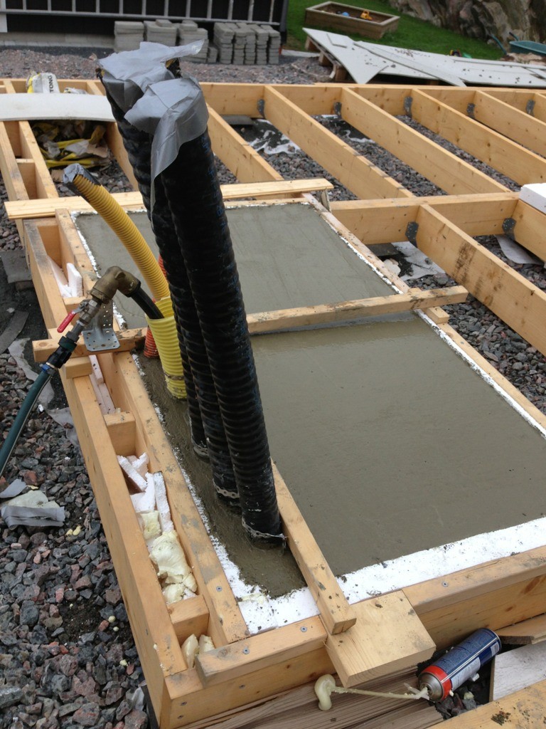

Hela uthuset på 30 kvm är på plint och träbjälklag. Men acktanken behövde förstärkning. Därav sulan, som nu är gjuten:

Ser bra ut. Tänkte göra något liknande. Fråga, vad är det för rör du har gjutit in? Till vad?
Hur stor blev plattan och hur tjock?
Hur mycket isolering?
Bärlager under? Hur gjorde ni?

Hur gjorde ni?
20 cm isolering i botten och nån/några centimeter som stöd mot bjälkarna.
10 cm betong med armering i hela. Plattan ca 1x2 m. Bärlager under är kross på berg. Finns ingen jord under.
Rören kommer från kamin och med vatten till huvudhuset.
