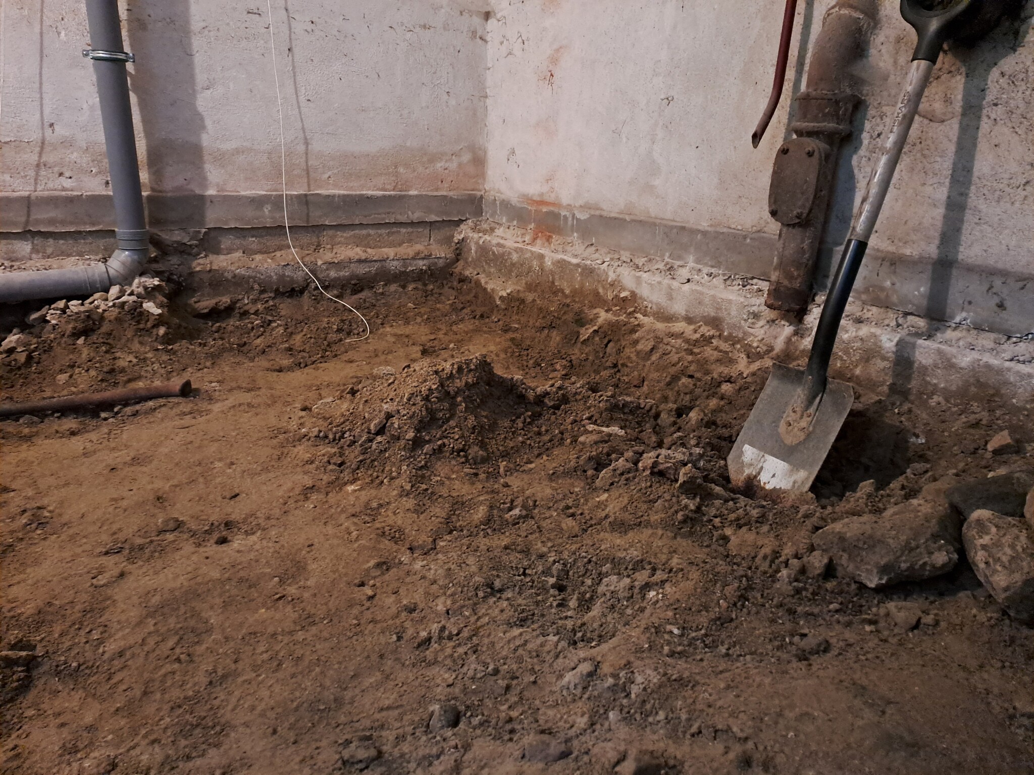

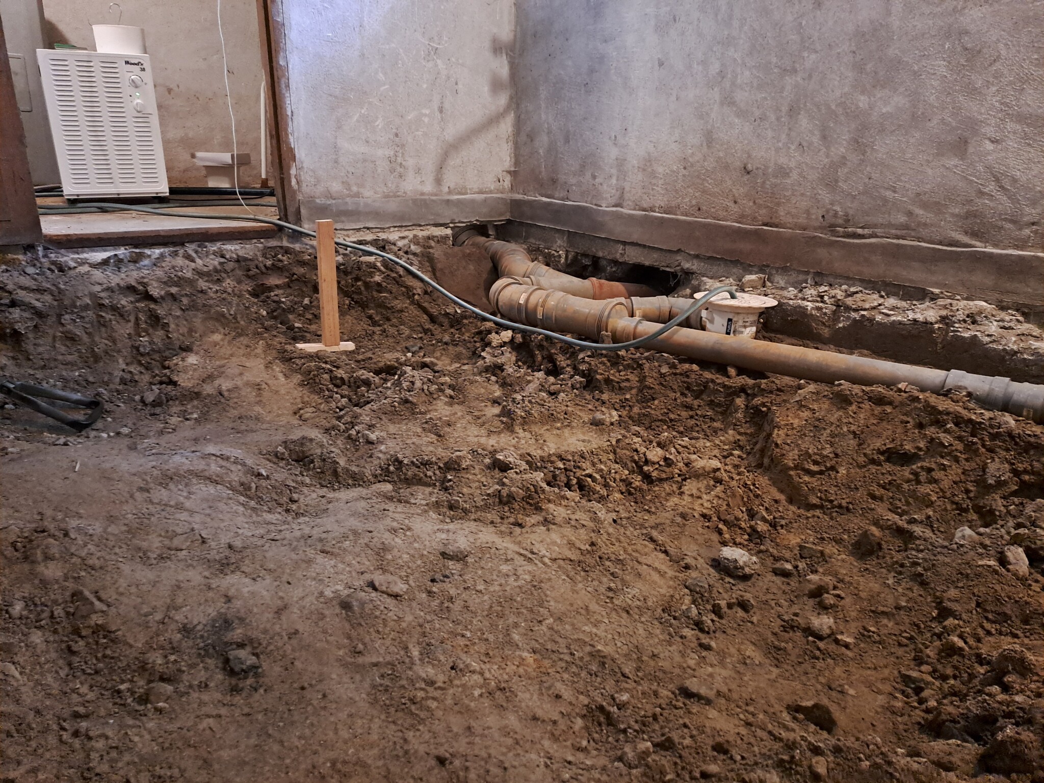

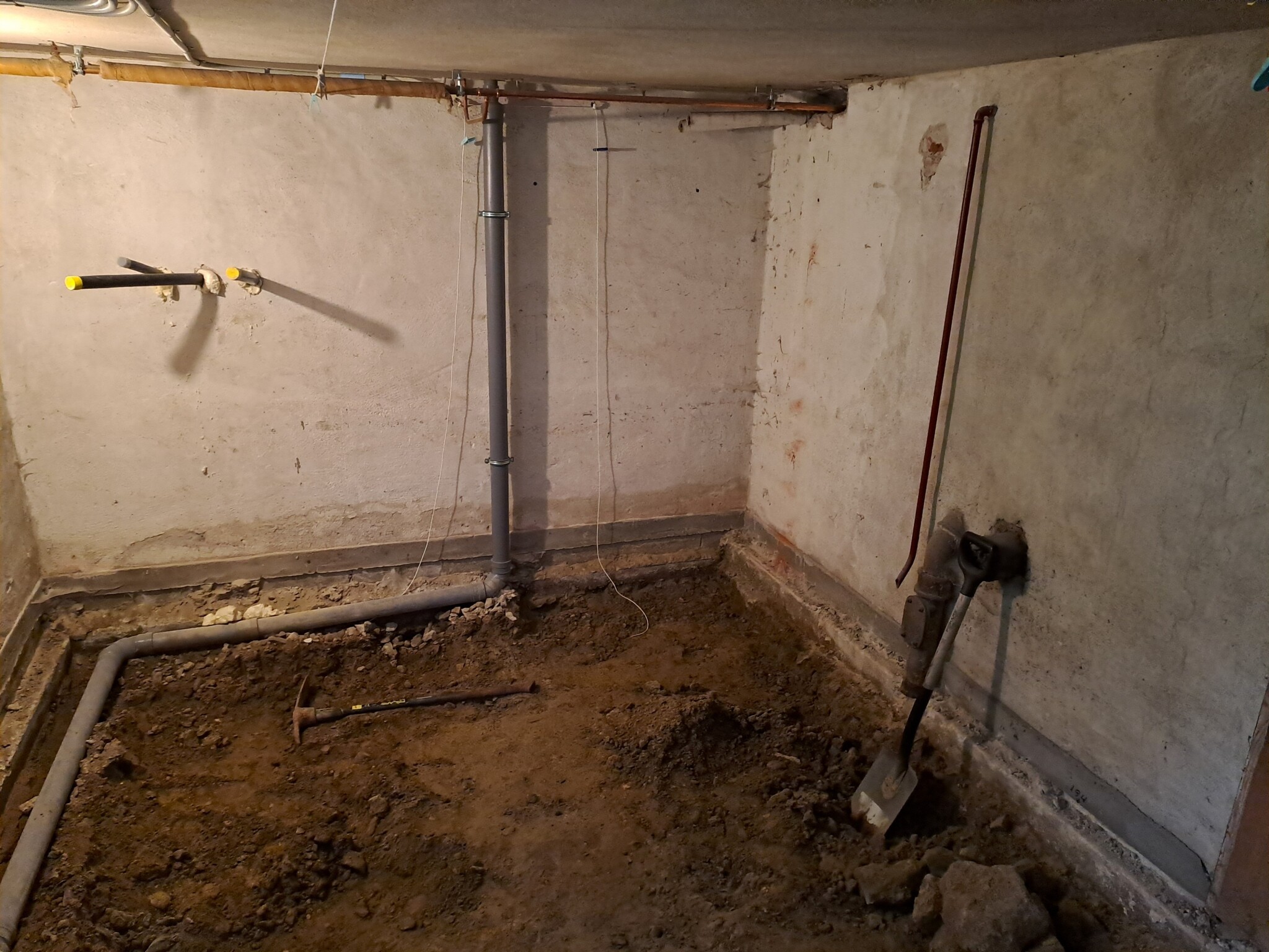

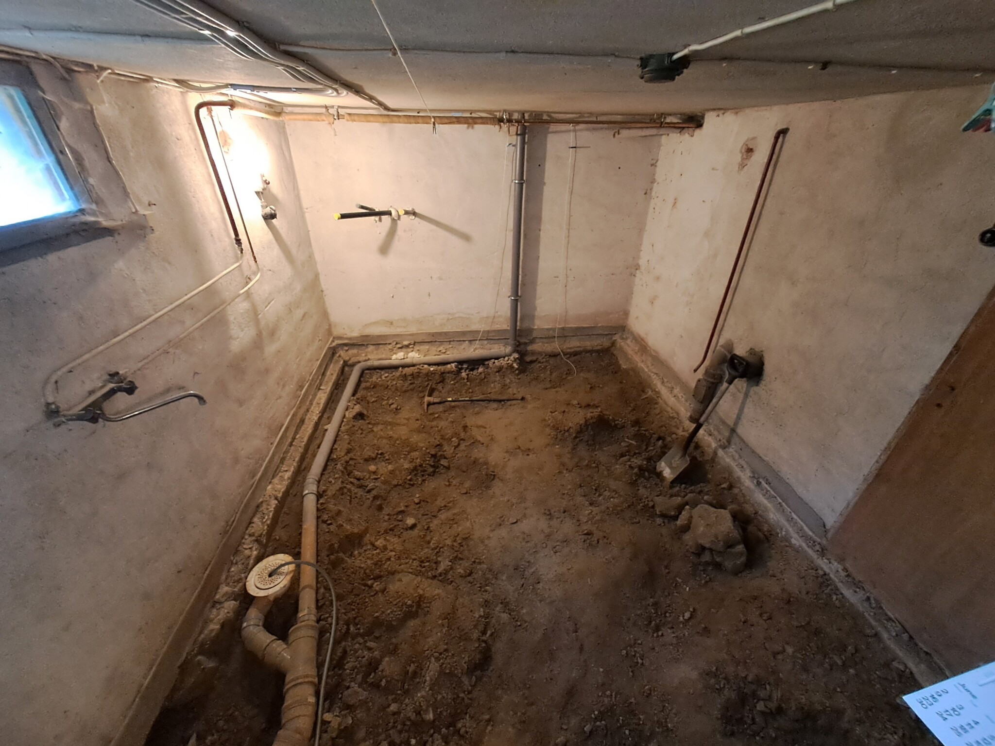

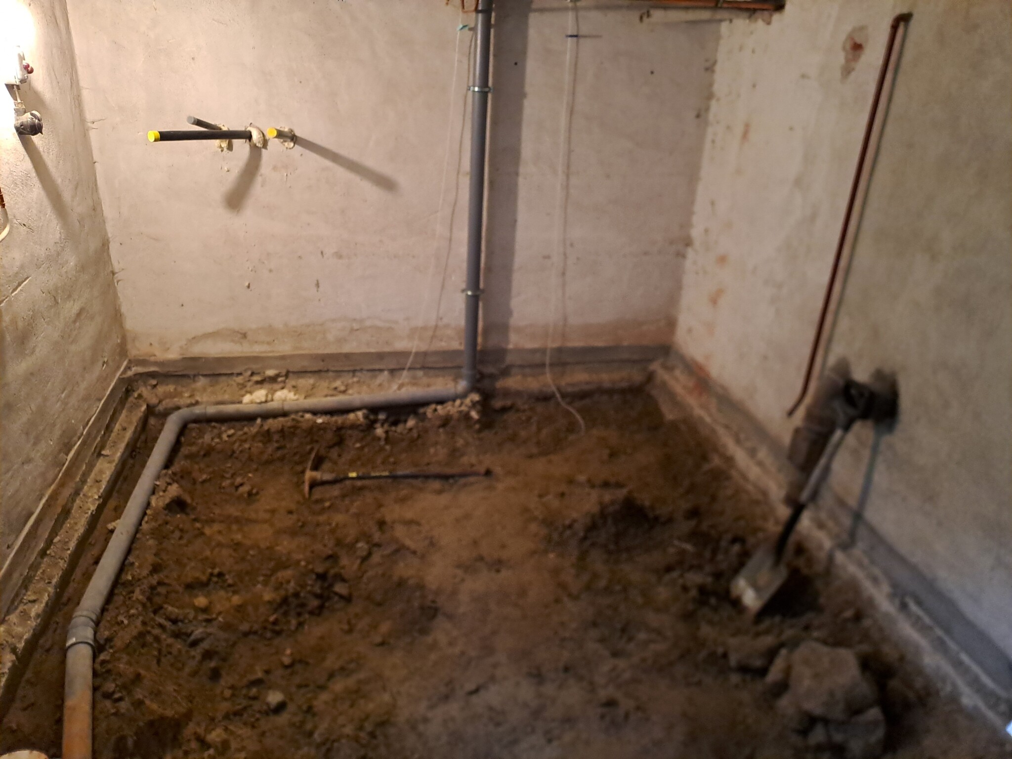

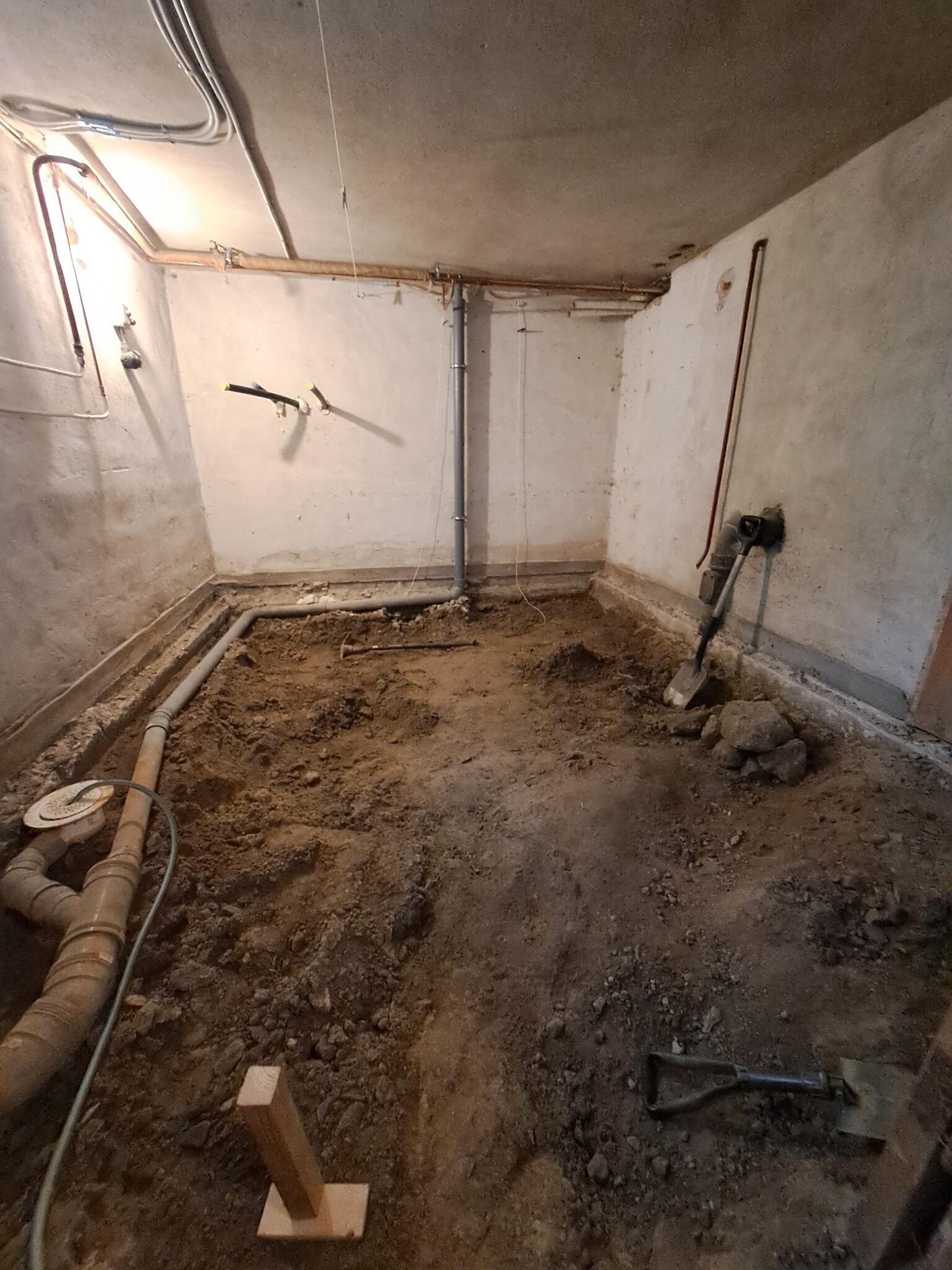

Nu har jag dragit ut på detta tillräckligt mycket.
Tog upp plattan förra vintern den blev det stående.
Nu behöver jag bli klar med detta för att sätta innerdelen till bergvärmen som är borrad och indragen genom väggen.
Har läst diverse trådar här så tänker mig något följande:
Jämna ut marken (mestadels sand/grusliknande material)
Lägga 100mm isodrän direkt på marken
Lägga 100mm frigolit på detta (någon speciell densitet på denna?)
Fixa med golbrunnar och grejer
Lägga ut golvvärme slang jag redan har.
Armeringsnät
Gjuta 100mm platta.
Flytspackla och lägga klinkers.
Är det rätt eller hur ska momenten vara?

Hade jag gjort det så
Jämna ut marken med lecakulor
Byggfolie för att förhindra fukt tränga upp
2x50mm cellplast med överlappning
Armeringsnät
Gjuta, jämna till ordentligt o ev slipa ojämnheter när torkat
Klinkers eller epoxi
Hoppar golvärmen då innerdel ger tillräckligt med värme
Sjävla lade jag kapilärbrytande (tror det var 8-16) ca 8-10 cm, isolering om jag inte minns fel så var det 100mm cellplast och 70mm PIR isolering. Golvvärmeslang, armering och gjöt platta på 100mm.
Jag lejde bort och plattsättare var imponerad av hur jämt det var för det behövdes inte flyttpackla före klinkers.
Före jag lade ut makadam så hade jag bytt avloppsrör och fixerat ny brunn mm.
Härligt om inte marken/grunden behöver dräneras.
