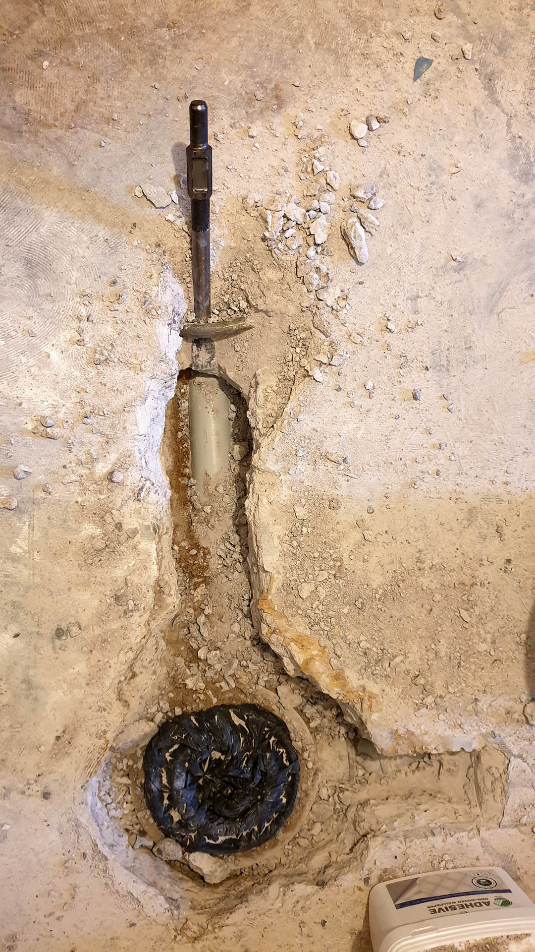

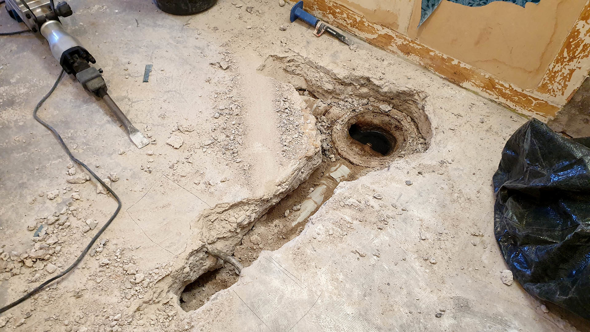

Behöver gräva fram och byta några golvbrunnar i källaren, och tänkte att jag passar på att samtidigt byta avloppsrören.

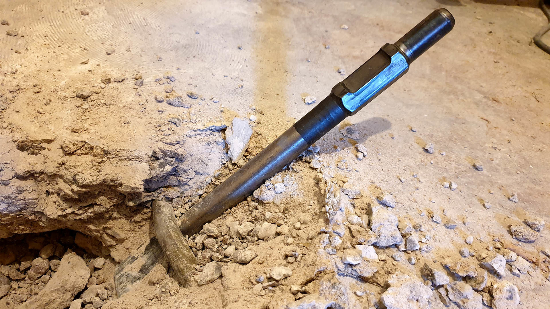

Precis när jag började känna mig lite självsäker med bilningsarbetet så körde jag fast spettet och fick inte upp det igen. Borstade bort den lösa betongen och upptäckte att jag lyckats kila in spettet bakom ett vattenrör som låg ingjutet i plattan...
Spett fastkilat i betong bredvid avlopp och vattenrör under bilningsarbete i källare.
Spett fastkilat i betong vid bilningsarbete nära ett ingjutet vattenrör i källargolv.
  • Ett fastkilat verktygsspett bakom ett vattenrör i en betongplatta under bilningsarbete.

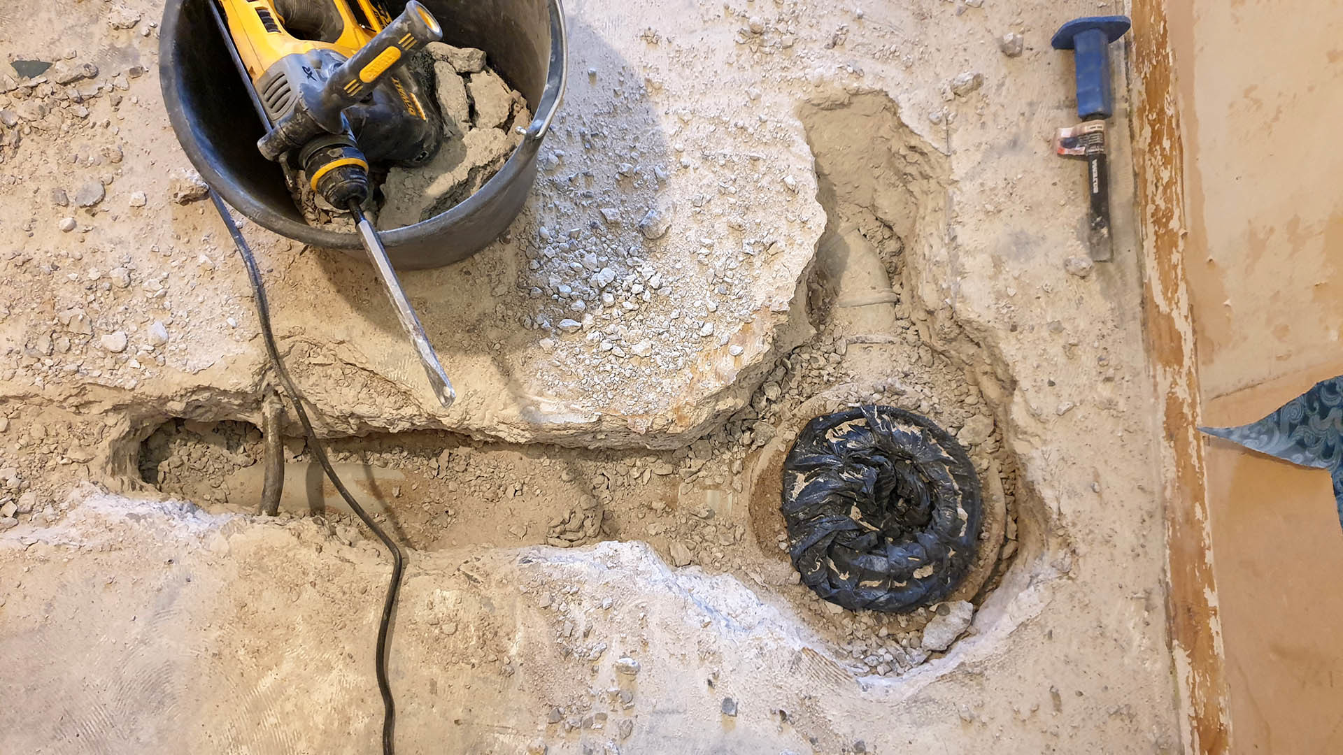

Jag fick loss spettet med hjälp av lilla hammaren och, tack och lov, ingenting läcker ännu!
Uppbruten betonggolv med synliga rör, verktyg, och gammal skadad avloppsinstallation.

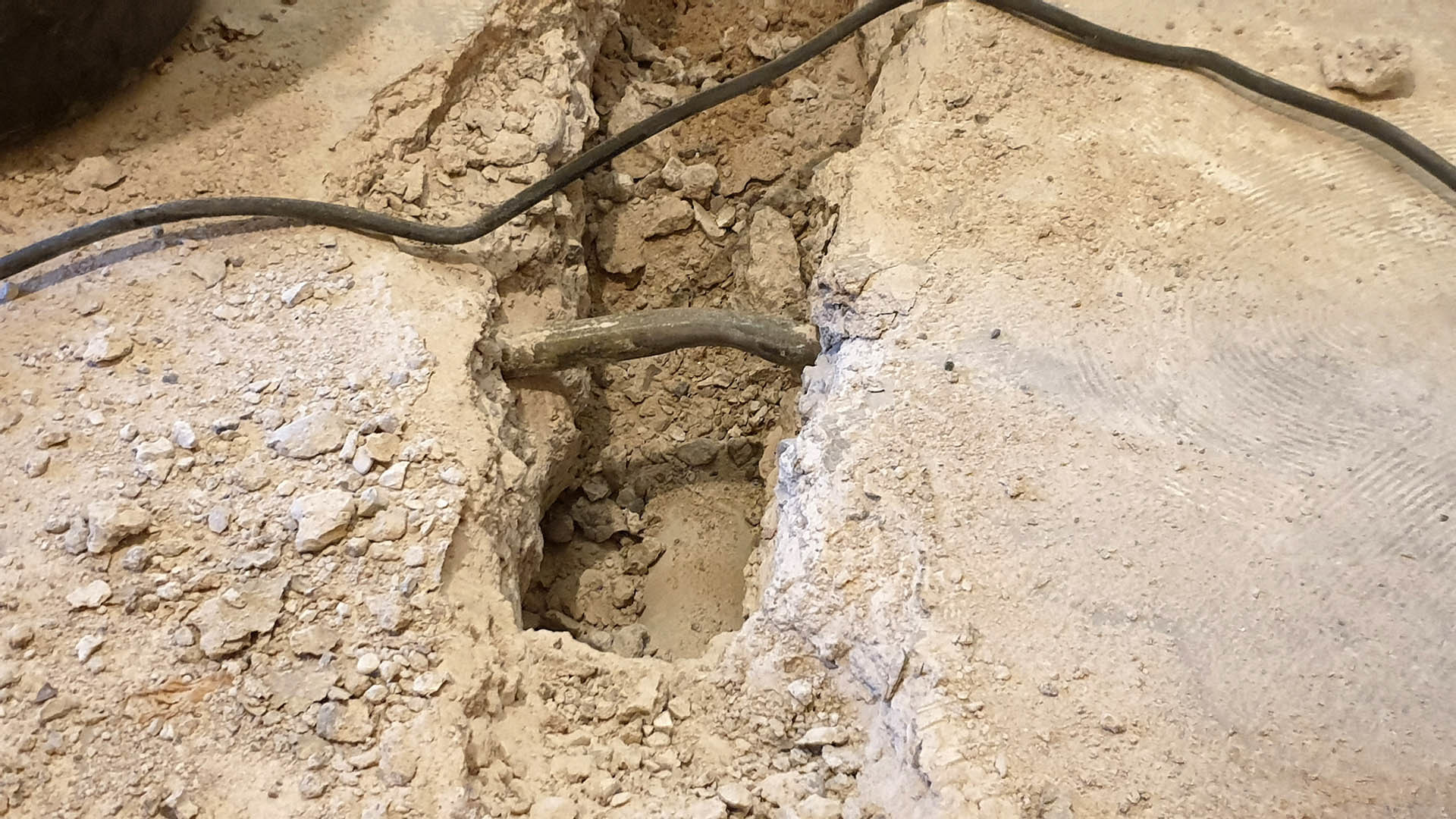

Men röret ser inte friskt ut. Vill nog inte gjuta in det så här.
Ett gammalt rör som sticker upp ur ett hål i betong där spettet har tagits bort.
Vad gör man nu? :)

Lägger ett nytt utanpåliggande vattenrör och kopplar bort det där?
Tänker att du bilar upp ett större område sedan kapar den skadade biten och skarvar på nytt.
Är det radiator rör så är det helt okey, men är det vatten så är det inte godkänt men tänker att en skarv är bättre än en skada oavsett.
Vissa saker går inte alltid att göra helt efter boken.
Som du säkert förstår så är jag inte röris, men såhär hade jag gjort.
Usch då. Jag hade hoppas på en lokal reparation här i hålet. :P
Annars måste jag luska ut var röret kommer in och vart det tar vägen. Hypotesen just nu är att det matar toaletten i badrummet bredvid - det ligger i rätt riktning, och det går iaf inget varmvatten i röret.
sunnis
Du kan inte skarva vattenrör dolt, inte OK. Går det hela vägen in till badrummet i betongen kan det vara besvärligt att byta eller få till inspektionslucka vid skarv utan att göra åverkan i badrummet.
Är det helt och bara lite klämt lär det inte spela någon roll om du gjuter igen det där.
ulfben
Är det ett äldre järnrör så skulle jag inte oroa mig särskilt mycket. Hade det varit dåligt med gods i det så hade det nog börjat läcka. Nu är det bara deformerat vilket knappast påverkar nåt.

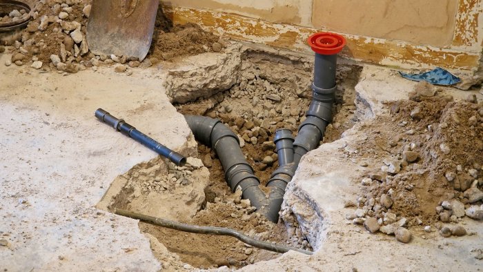

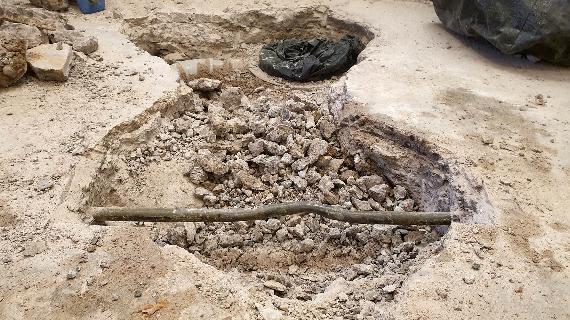

Röret tycks vara för värmeslingan, så vi gjorde en plan med rörmokaren. Frigjorde lite mer utrymme runt röret för att kunna göra en bra skarv. Vi byter den gamla golvbrunnen och de blottlagda avloppsrören*. Vi förenklar också golvbrunnsituationen något genom att låta det inkommande röret (vänster) ansluta direkt till stammen istället för att gå in i golvbrunnen först.

Uppbrutet betonggolv med synligt värmerör, området runt röret förberett för skarvning och renovering, med grus och avfall i sikte.
Så nu väntar vi bara på att röris får någon timme över för oss igen. :)
* ursprungligen så var planen att vi skulle byta hela avloppsröret iom att vi tar upp golvbrunnen. Men förutom de delar jag som jag spräckt av oförsiktighet så är rören i rejäl plast och riktigt bra skick. Verkar inte finnas någon anledning att bila upp mer än nödvändigt alltså.

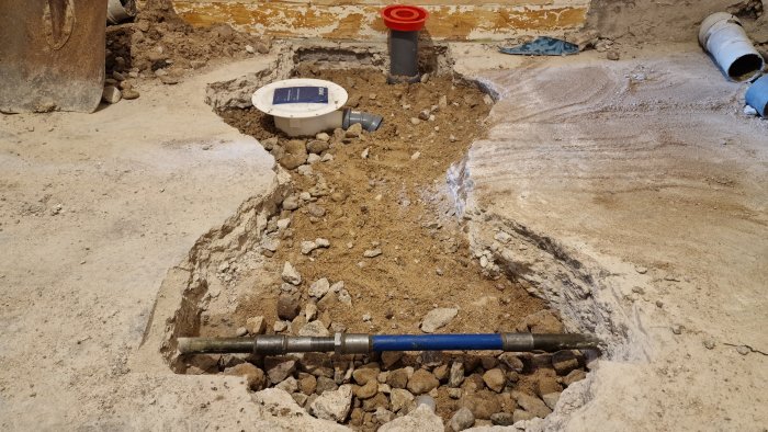

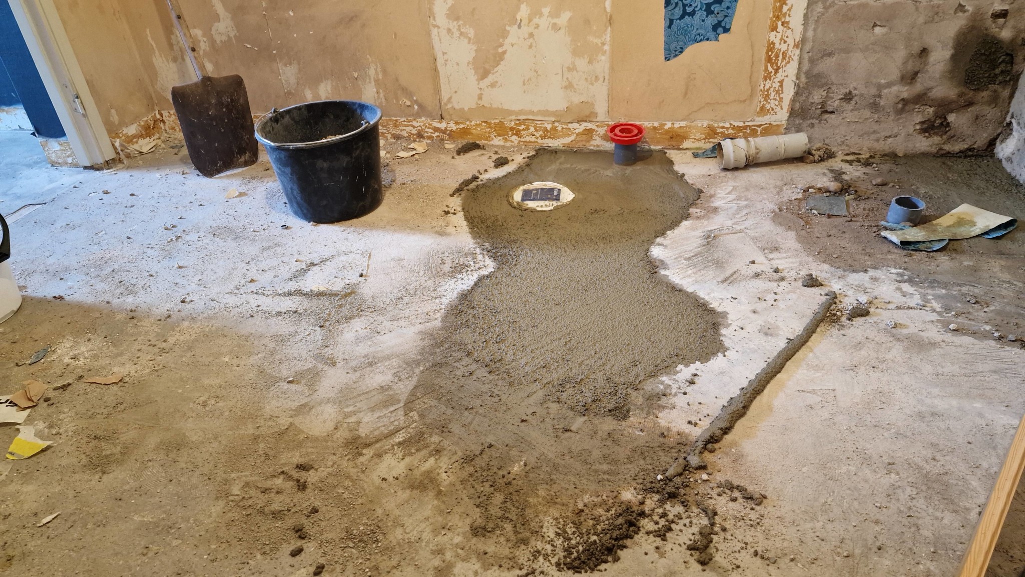

Äntligen fixat detta. Avlopp framdraget för vask / tvättmaskin, och så en ny golvbrunn för att det är bra att ha.
Nytt avloppssystem och golvbrunn under installation i betonggolv med rör och grus.
Renoverat golv med ny golvbrunn, avloppsrör för vask/tvättmaskin och framgrävda grus och betongytor.

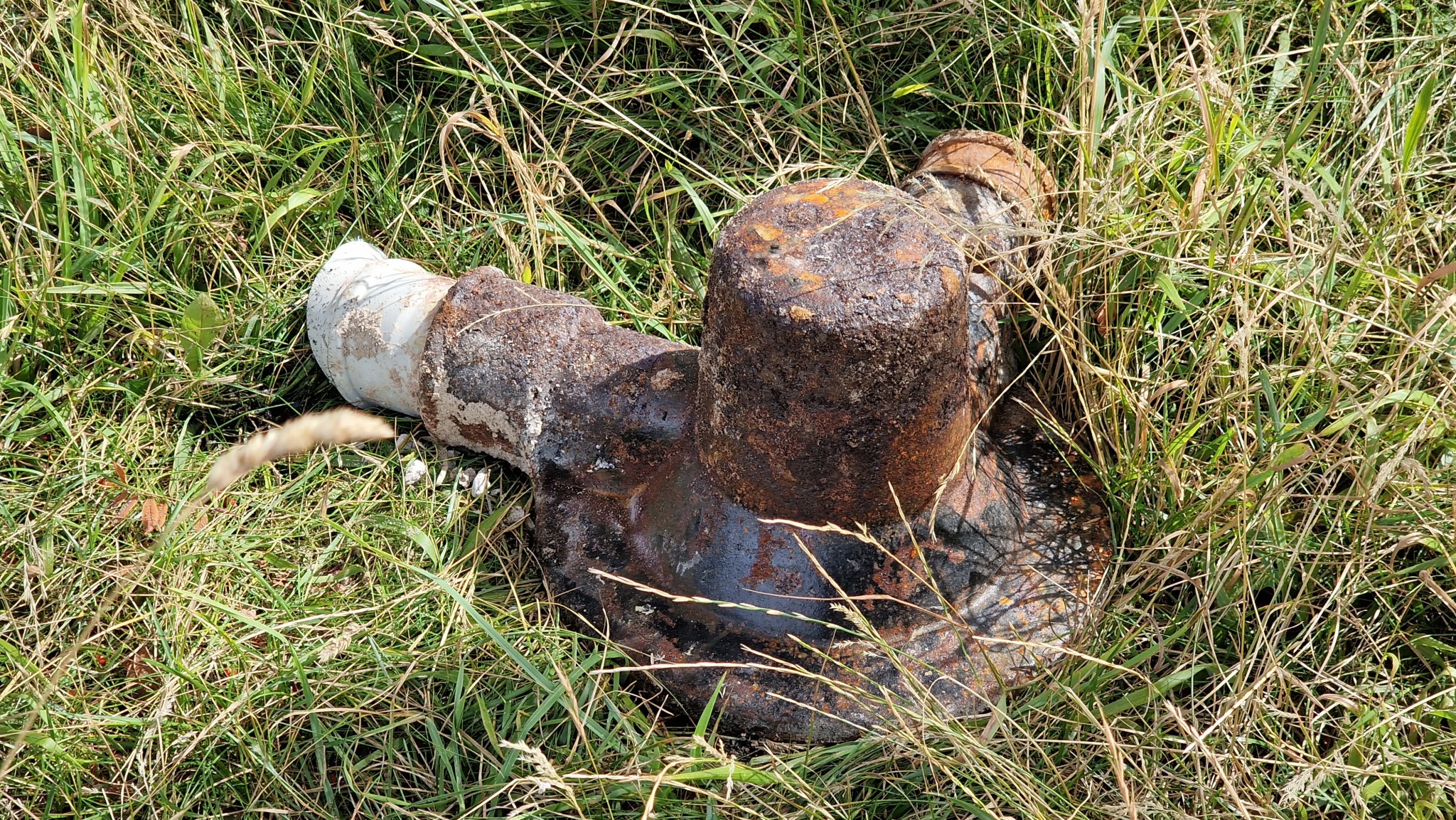

Gamla golvbrunnen var en *pjäs*
Rostig gammal golvbrunn i gräs med anslutet avloppsrör.
Sådär. Nu har vi inte hål i källargolvet längre. Snart dags att fixa lite ytskikt här nere.
Nybetongat källargolv med lagat hål, hink och spade, och rörstumpar på golvet.
