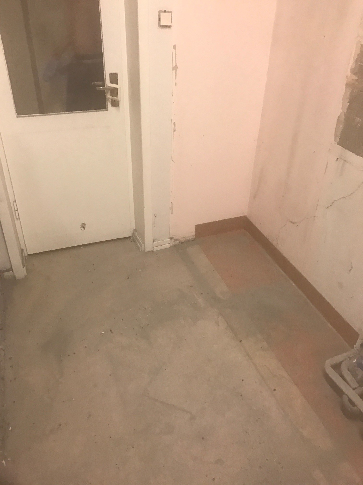

1. Ta bort befintlig linuleummatta
Tidsåtgång, ca 5 minuter. Den låg på nån lumppapp som var förvånansvärt lätt att ta bort. Sen var det bara att vika ihop och kasta i sopsäckar.
Före borttagning av linoleummattan. Köket från 1990-nånting rev vi på två timmar. Dagen efter rev vi väggen mellan kök och vardagsrum och nu ska alltså den här linoleummattan bort, tillsammans med hela avjämningen och betongen hela vägen ner till konstruktionsbetongen. Golvläggaren ville ha 8 cm för att få till ett snyggt golv men det blir max 6 cm.

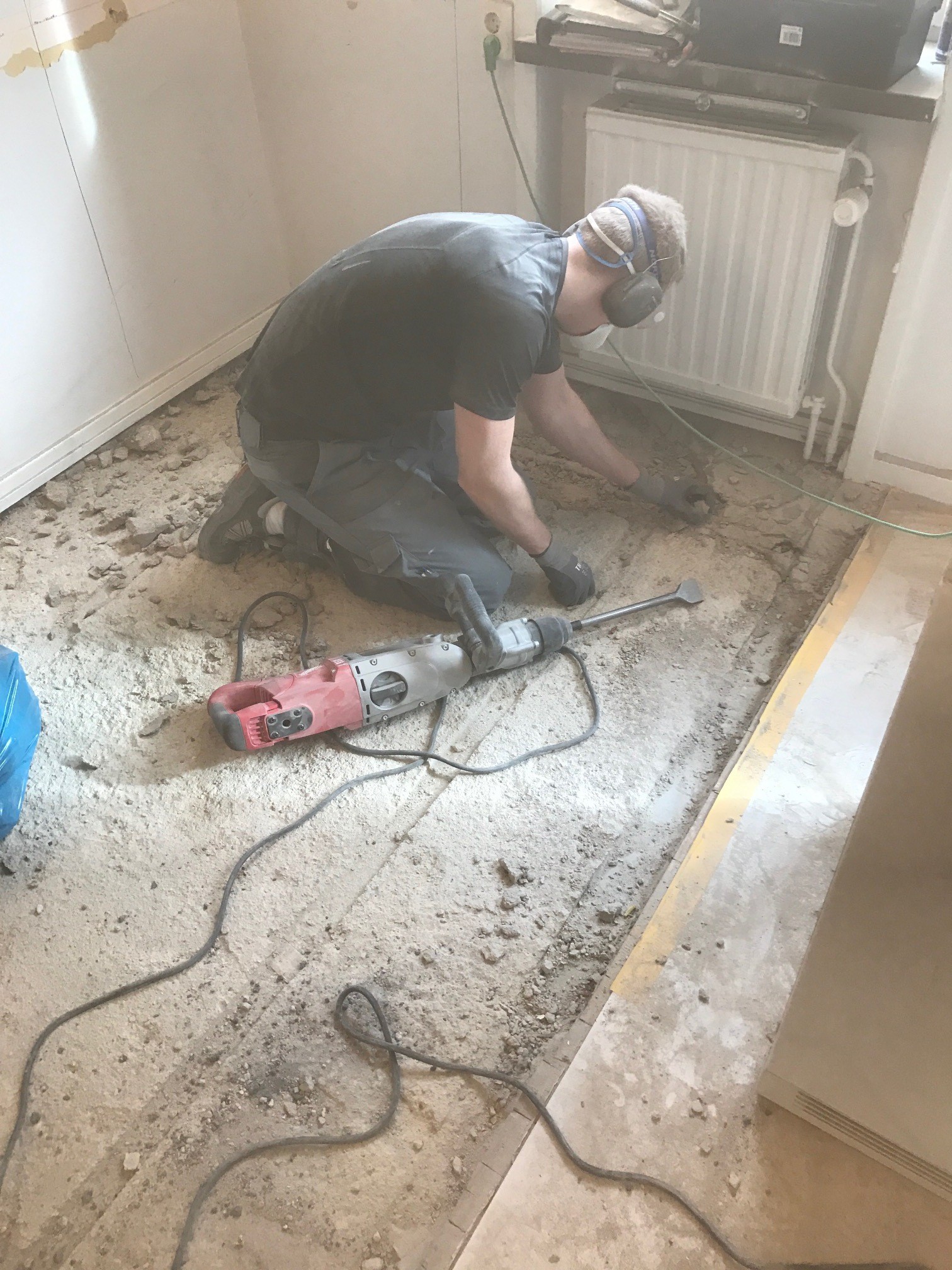

Här ser ni min kompis när vi tagit oss igenom första lagret (flytspackel?) tillsammans med en riktigt vass bilmaskin

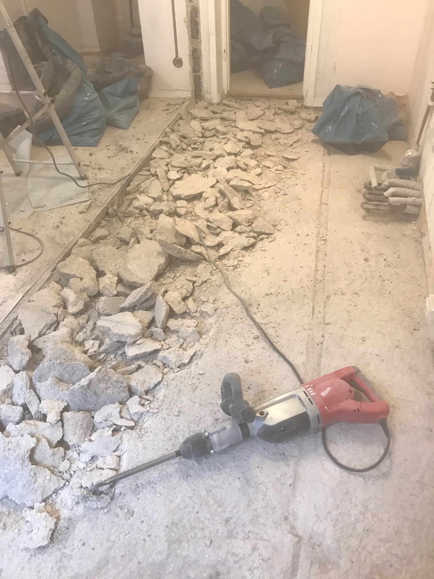

3. Bila upp den 4 cm tjocka betongplattan
När vi tagit oss igenom första lagret så kunde man lätt se att det låg en ca 4 cm tjock betongplatta uppepå konstruktionsbetongen. Den var mycket porösare än översta lagret och gick väldigt lätt att knäcka med bilmejseln. Men det var riktigt tunga bitar att bära, den plattan vägde nog runt 800 kilo, vi kastade 40 sopsäckar och min bedömning är att det var ca 1 ton betongskräp totalt. Total tidsåtgång ca 2 timmar med packning i säckar.
Otroligt tungt att bära men det var som att knäcka knäckebröd, maskinen var tung men riktigt lätt att manövrera

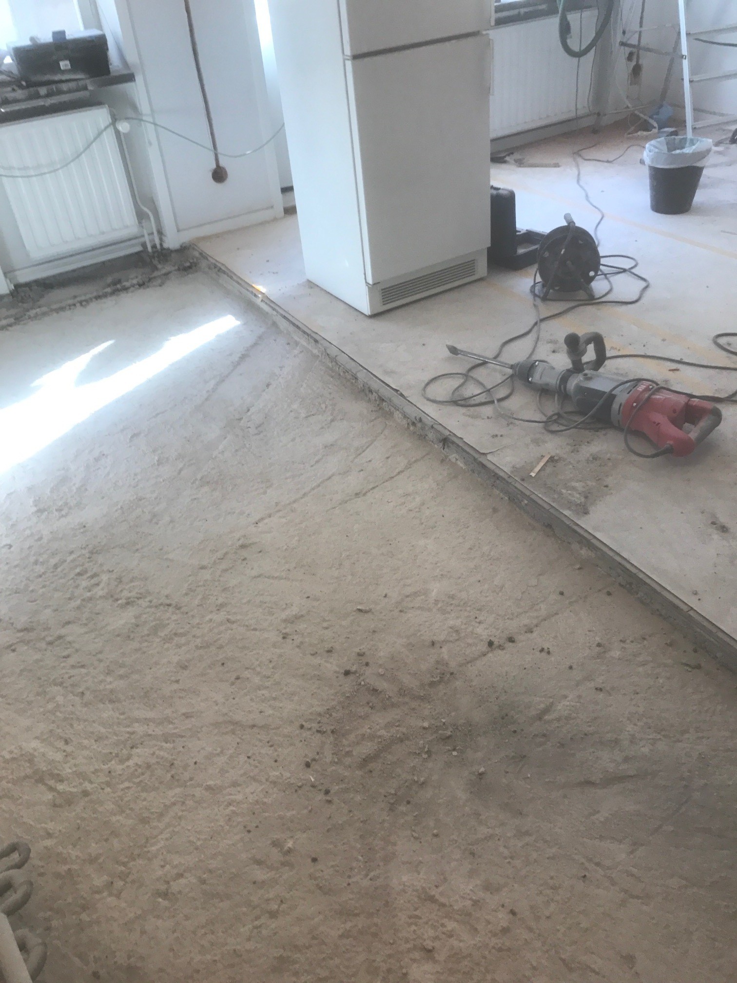

Slutresultatet - Ca 6 cm i nivåskillnad jämfört med vardagsrumsgolvet till höger. Nu ska det läggas in fiskbensparkett och därefter slipning, oljning och lackning för att få ett enda enhetligt genomgående golv i lägenheten.
