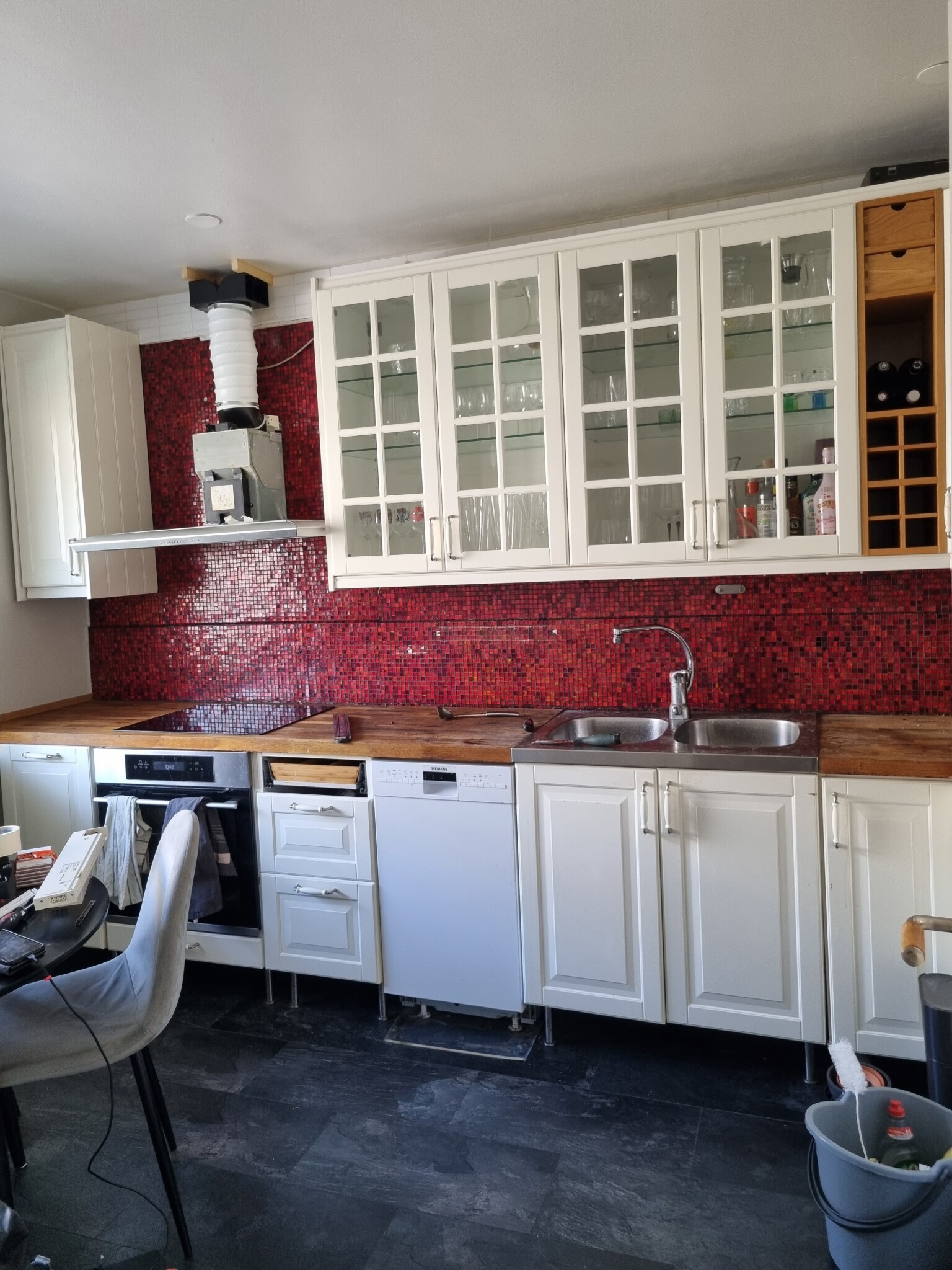

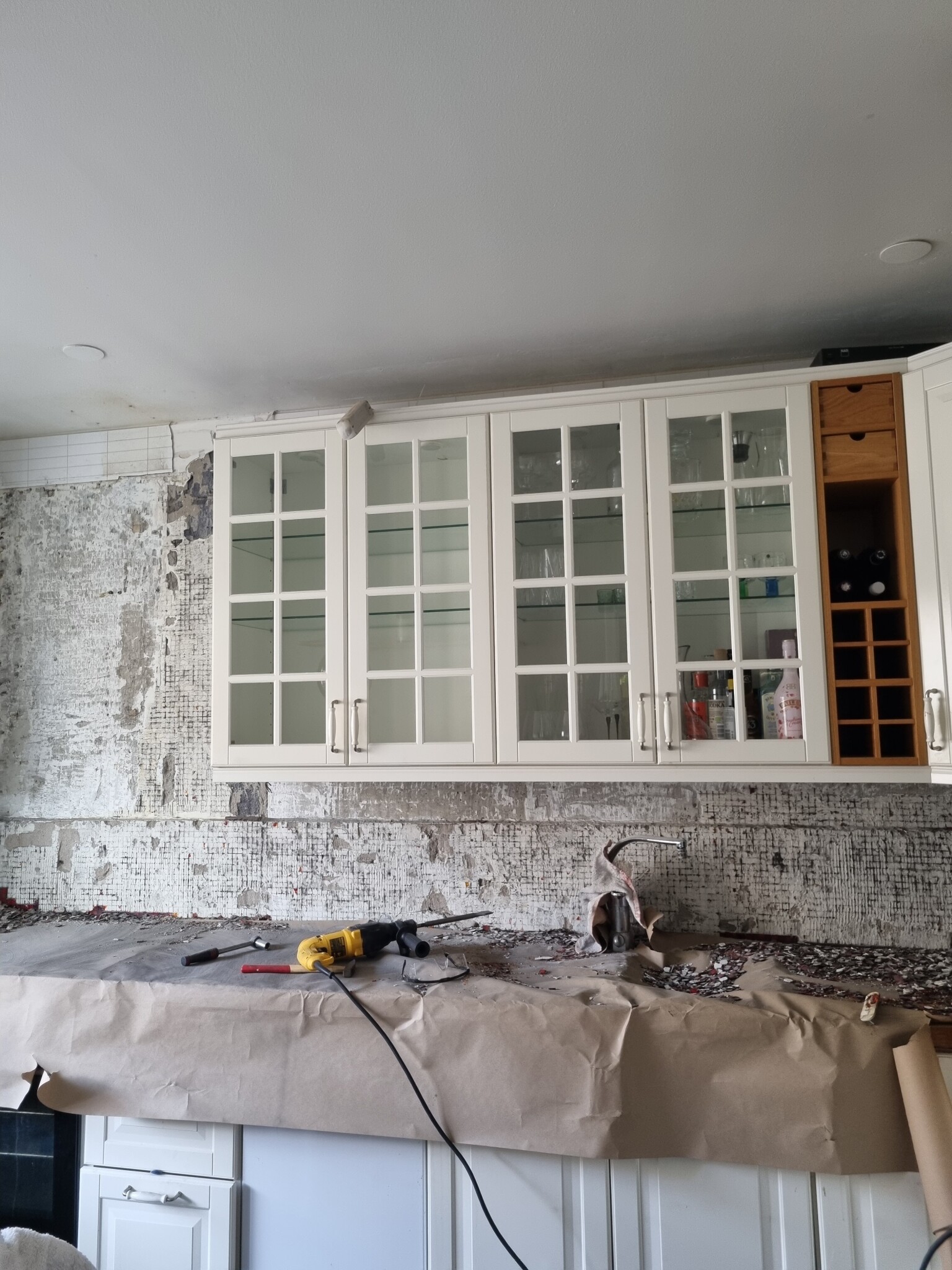

Vi ska byta kakel i köket och trodde att det var en bakomliggande löstagbar stänkskiva bakom kaklet, men det visade sig vara dubbla lager betongvägg. Hur skulle ni gå till väga för att lösa detta problem?
Skulle ni:
- Spackla den övre väggen tjockare (kommer ta lång tid) eller sätta dit en gipsskiva och lägga en silikonfog mellan skåpen och plattorna
- Bila bort nedre del med samma verktyg som vi rivit kaklet med och spackla ut ojämnheterna (svårt att slipa jämt - mycket jobb och slit).
- Spackla den nedre delen av väggen upp till skåpen och lägg på kakel och en list.
- Sätta över ett skåp över fläkten.
I nuläget finns inget kakel under skåpen, därav kommer skåpen hamna en bit "bakom/under" kaklet om man väljer att spackla på ett till lager.
Alla tips och trix är varmt välkomna! 🤗

Beroende på hur mycket det sticker ut där nere skulle jag köra gipsskiva + spackel eller bara spackel över. Men om det skulle bli bra med ett skåp skulle jag sätta dit ett skåp också. Är det mittemellandjupt så att renoveringsgips är bara lite för tjockt kanske jag skulle gett mig på att använda gipsputsbruk först och så sandspackel ovanpå. Detta då gipsbruket inte sjunker när det härdar.
Stort tack för svar! Bra tips! 😊 Det sticker ut ungefär 1 cm!S Svante Svenson skrev:Beroende på hur mycket det sticker ut där nere skulle jag köra gipsskiva + spackel eller bara spackel över. Men om det skulle bli bra med ett skåp skulle jag sätta dit ett skåp också. Är det mittemellandjupt så att renoveringsgips är bara lite för tjockt kanske jag skulle gett mig på att använda gipsputsbruk först och så sandspackel ovanpå. Detta då gipsbruket inte sjunker när det härdar.
