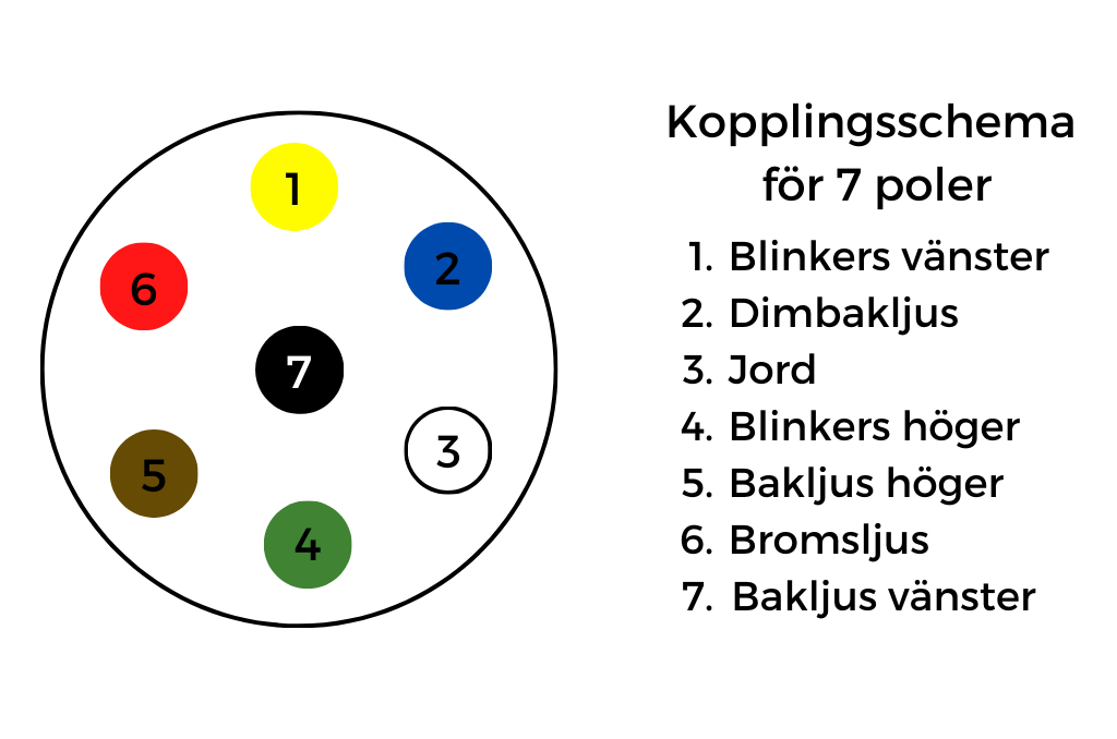

När jag kopplar mitt släp till bil säger bilen fel på höger bakljus, men alla lampor funkar. Provat två olika bilar (en Audi Q3 och en VW Caddy), har skiftat glödlamporna och sprayat mot oxid, men fortfarande fel.
Hur kollar bilen av felet? Mäter den resistansen?
RoTe
Kan det vara så att bakljusen bara är kopplade på vänster krets?
Totte_S
Min gör så när är dålig kontakt.. men tillräckligt för att det ska lysa
Bilen mäter resistansen. Är det för hög resistans så indikeras fel, därför kan man få problem om du har led-lampor på släpet.
Har du inte led-lampor så är antagligen ditt släp ”felkopplat”, (på äldre bilar spelar det ingen roll, så det är väl egentligen inget riktigt fel) kan vara så att all belysning är kopplad på vänster bakljus i kontaktdonet, det sparade en kabel när de byggde släpet isf.

Tack för input. 🫡 Stämmer bra att bara ena sidans krets var kopplad i kontakten. Löst med en bygel.

Vi ju inte om TS har 7 eller 13 polig kontakt!
Spelar faktiskt inte någon roll... båda ska vara kopplade höger och vänster.
