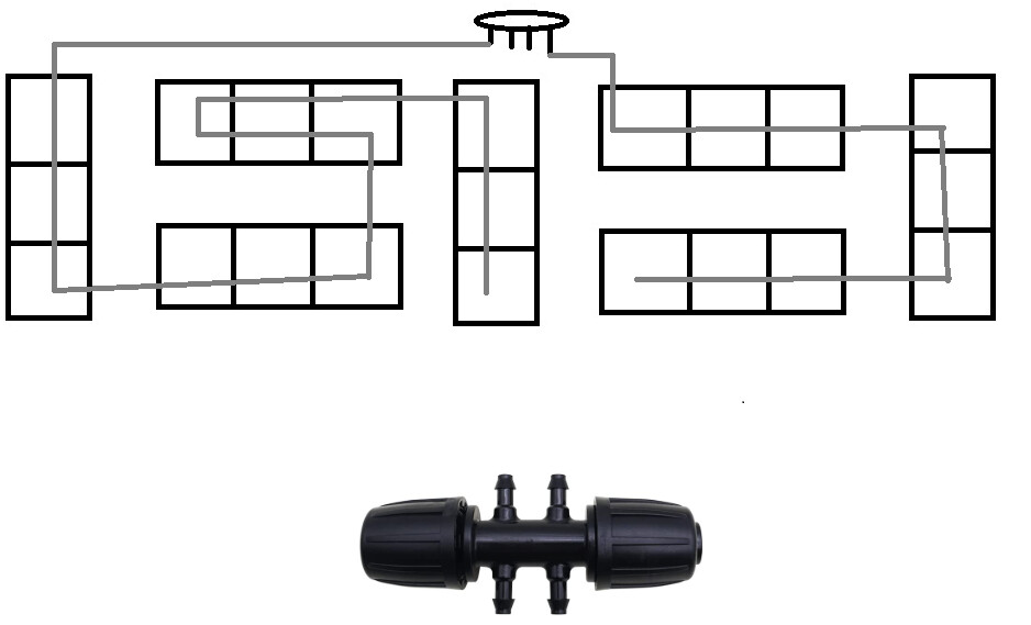

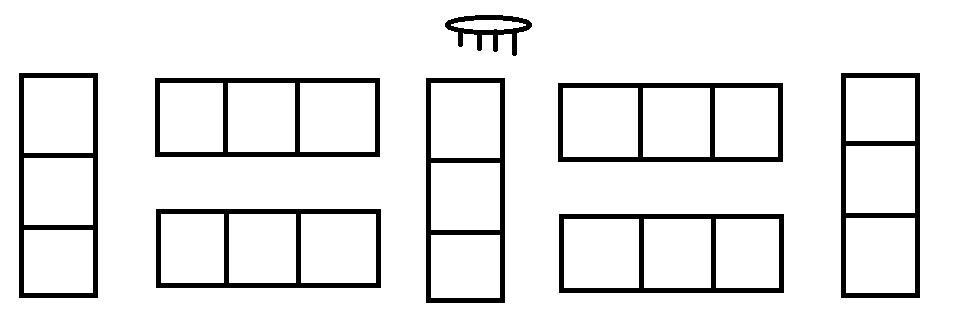

Vi har 21st odlingslådor i formationen enligt bild. ca 3,6m x 0,8m per rad.
I mitten har jag inkommande vatten från brunnen, 25mm pemslang, splittas med en fyrvägsventil, (https://www.jula.se/catalog/tradgar...llbehor/slangkopplingar/fyrvagsventil-013295/)
Min tanke är att koppla enligt grått. Där vare låda splittas till 4st 4/7mm slangar till en liten spridare. Detta för att kunna ändra/justera flödet varje låda får.
Känns detta som en bra lösning eller finns det bättre som jag inte ser?

Du kan inte ha för lång slang eller för många munstycken. Problemet som uppstår är att du får tryckfall och de droppar mest på slutet. Det är väldigt svårt att balansera det där. Extra omständligt blir det om du blandar dropp och spray munstycken
Jag rekommenderar 4 vägs ventiler så du kan dela upp det i 4 zoner

Instämmer med ovanstående. Vi har en lösning med 13 mm slang som matning, tryckreducerare som fortsätter i 13 mm. Sedan avgreningar från denna med 4,7 mm slang. Tre avgreningar med 3, max 4, sprutmunstycken funkar, ca 3 m längd. Den fjärde avgreningen vi hade designat för fick vi lösa på annat sätt. Detta funkar också bäst om man vattnar bara den slingan, sedan byter till nästa område (har fler än ovan beskrivna). Antalet tryckreducerare går förstås att öka, men ökar också komplexiteten.
Hade jag gjort om det hade jag lagt fler parallella 13 mm slangar från vattenutkastaren som huvudmatning, så det går att vattna ett eller två delområden i taget.
Vill även slå ett slag för 4,7 mm droppslang. Funkar för förvånansvärt många (etablerade) växter och har högre precision än sprut. Tex kål, lök, gurkväxter etc. Småväxta plantor och frösådd går förstås inte.
Ja det är jag medveten om, har redan testat och lärt mig den hårda vägen. Använde då 4st spridare likt denna, på en inkommande 4mm slang. Räckte såklart inte till... https://amzn.eu/d/h28GT3IK Knight skrev:Du kan inte ha för lång slang eller för många munstycken. Problemet som uppstår är att du får tryckfall och de droppar mest på slutet. Det är väldigt svårt att balansera det där. Extra omständligt blir det om du blandar dropp och spray munstycken

Vattenutkastaren kommer från min brunn, där jag har en pump, metabo P 9000 G, som klarar av ca 50l/m vid 3,7bar. Så där borde jag klara mig tänker jag.
Varje spridare sprider mellan 0-70l/h. Jag tänker sätta 4st per låda, utom 4st där jag har sånt som inte kräver så mycket vatten, de får bara 1 var. så ca 75st totalt.
Jag vill helst undvika droppslang eller liknande då ag vill kunna justera flödet per låda beroende på vad man odlar. Även för att vid sådd få bra fukt över hela ytan så fröna inte torkar.
I mitt exempel blir det totalt 30m slang (vanlig 1/2") och på högra blir det ca 16m.
