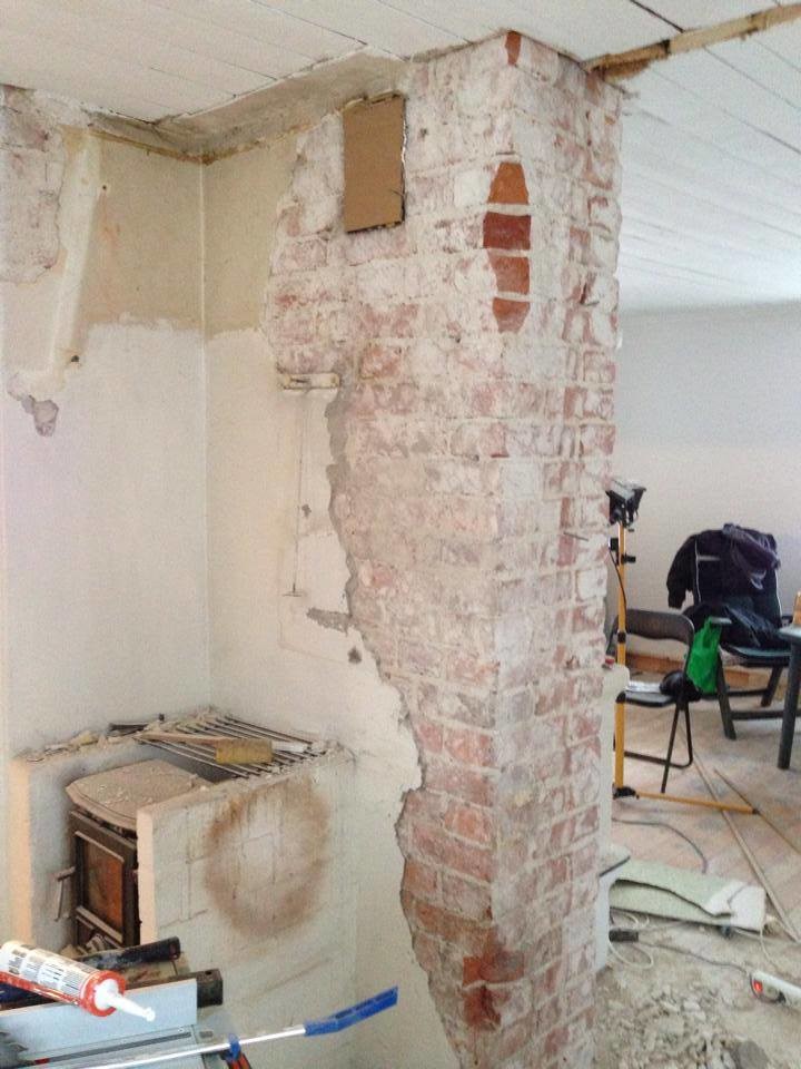

Vi håller på att renovera ett 40-talshus. Nu funderar vi på att knacka fram teglet i skorstensstocken. Vi vill att kaklet till viss del skall vara kvar. Någon som har tips på hur man bäst får rätt känsla? Kan man binda kaklet så att den inte fäller i all evighet utan att det ser lackat ut. vill ha den matt härliga känslan kvar.
Ja, för att ha en tät skorsten måste du ha puts - alternativet är att du inuti befintlig kanal drar en godkänd flexslang med tillhörande isoleringsmaterial. Rådgör med sotaren.

Som parentes; jag antog att TS menade tegel, inte kakel. Och att "utfällningarna" syftade till ytan på teglet, att den inte skall "krita av sig" om man drar mot den.

Om det är rengöring av tegel som avses så kan man göra som man gjorde förr (och även numera om man hittar rätt murarestoif skrev:
En skorsten som används ska som andra skrivit vara putsad i sin helhet.
Att använda saltsyra är inte att rekommendera eftersom man förstör fogarna. Använd då istället murtvätt som till stor del består av fosforsyra och är mycket snällare mot både hud och fog.
Förvattningen och eftersköljningen kräver nästan att man spolar med slang vilket kan bli svårt innomhus. Och om man skulle få för dig att använda saltsyra så krävs det absolut eftersköljning med mycket vatten. Och sen gäller det att veta vad man gör när man blandar saltsyra och vatten för att inte orsaka uppkok och skador på sig själv och materiell.

Jag skall kolla upp med någon sotar vad som gäller. Oavsett var vi tvungna att ta bort den gamla putsen då vi vill ha en annan yta än den innan. Vi skulle gärna ha teglet synligt men det verkar som att man får forska vidare.
