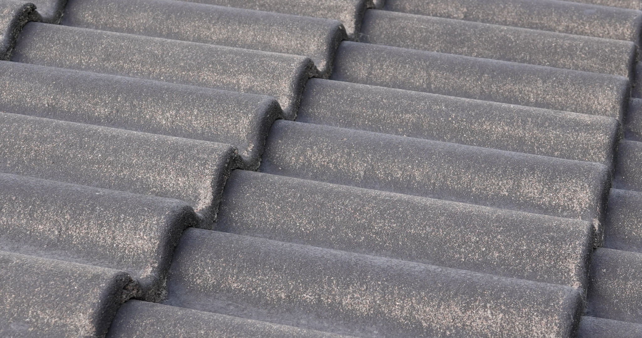

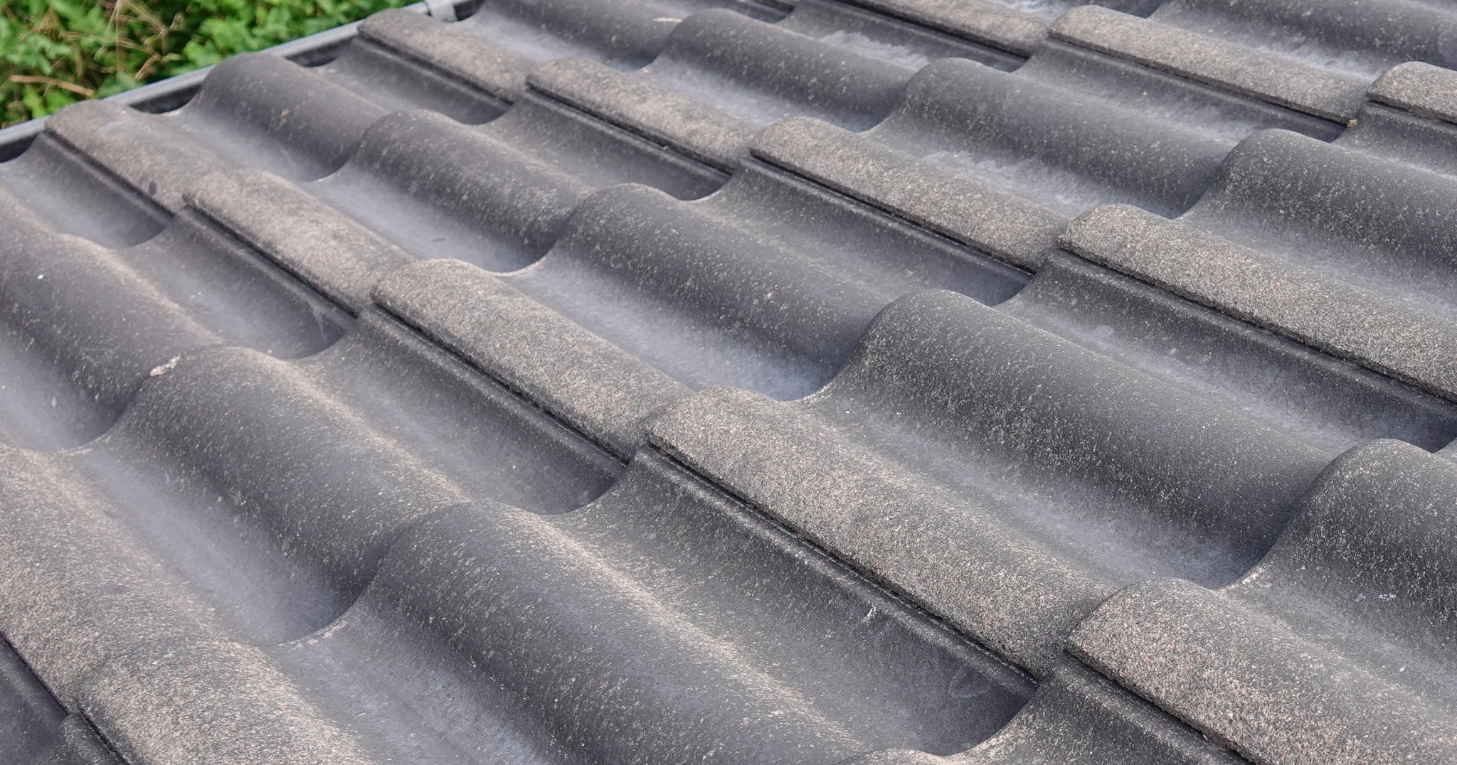

Taket är ca 150 kvadratmeter, pannor är ojämnt slitna (se bilden nedan). Jag hade räknat ut att jag kunde spruta ca 8 sekunder per kvadratmeter (med uppbyggt tryck i lågtryckssprutan) för att 20 liter skulle räcka, jag "tränade" lite på vårt trädäck med vatten i sprutan först så jag skulle få en känsla för takten jag skulle jobba. Enligt produktbeskrivningen, som förutsätter arbete från skylift så skall man arbeta från en sida av taket till den andra sidan så att man slipper ränder. Så kunde inte jag göra på grund av mitt reparbete, jag gjorde halva taket från kant till mitt först (5 liter gick åt) fyllde sedan sprutan på nytt med 5 liter och gick upp och gjorde andra hälften. Jag kanske hade tur, men såg inga ränder på grund av detta.
Betsil ger enbart en lite mörkare nyansskillnad på betongpannorna, och pannorna suger förstås mer där de är slitna mest. I "dalarna" så rinner det ganska ymnigt ner i takrännan när man sprutar, och här ser man också när det torkat att det blir lite vitt kvar av Betsil när det torkat i dessa dalar, men inte störande när man ser från marken (se bilden).

Bifogar bild på del av det behandlade taket, man ser att det är lite vit beläggning i "dalarna" men som sagt, inget man ser när man kommer ner. Har ingen "före" bild, men det såg näsan likadant ut. Men i fjol innan jag använde Grön-Fri så var det en hel del mossa och påväxt, så skillnaden är stor.

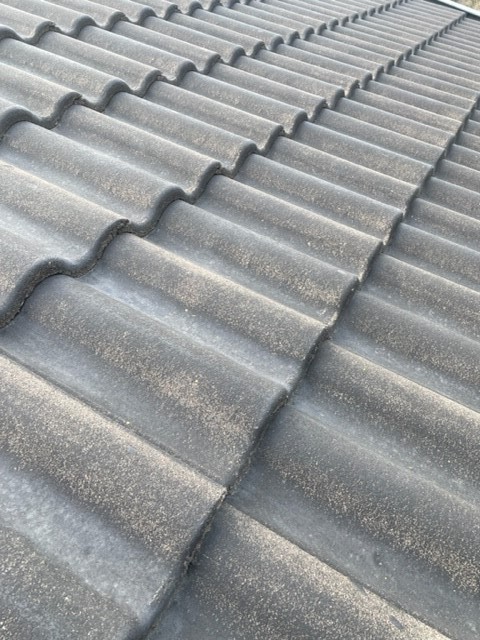

Jag klättrade upp på taket nu idag efter att jag läst ditt inlägg, och jag tycker taket ser helt oförändrat ut. Inte någon påväxt alls (tog en bild med mobilen nyss som jag skickar med). Taket känns fortfarande "hårt", dvs inget som mjölar som det var förr innan jag behandlade. Jag märker inga ränder heller på grund av det sätt jag arbetade (dvs inte hela taket från ena sidan till andra som ju är möjligt med skylift antar jag).
