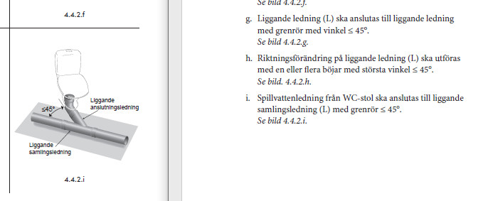

Det finns tillfällen när nr2 fastnar i avloppet, speciellt i en T-anslutning. Misstänker att det borde vara en vinklad anslutning. Finns det 'tvingande' regler för anslutning av WC mot centralt avlopp. Finns det någon skriftlig vägledning att läsa, innan det blir beslut på ev förändring.
Det gäller alltså om WC anslutning mot stam ska ske med T-rör alternativt vinklad anslutning mot centralt avloppsstam.
Säker vatten har 'regler' för hur WC ska anslutas till avloppstammen. Dock är det ju inga tvingande regler i någon juridisk mening...
Illustration som visar korrekt anslutning av WC till avlopp med 45-graders vinkel enligt regler från Säker Vatten.

De blir ju i praktiken tvingade när ett företag som installerar rören gör det på uppdrag av konsument. Det beror på att konsumenttjänstlagen har tvingande regler att allt arbete måste utföras fackmässigt. Fackmässigt är såsom branschens yrkesarbetare utför arbetet.
Men om du t ex drar rören själv eller det är en hyresvärd eller bostadrättsförening som drar rören så är "reglerna" inte tvingande. Det är upp till dessa parter att bestämma hur de ska dra sina rör. Undantag är väl de flesta bostadrättsinnehavare i bostadrättföreningar för det brukar alltid så i stadgarna att arbetet ska utföra "fackmannamässigt". D v s på det sätt som fackmän installerar rören, alltså enligt Säker vatten.
Det går ju alltid att runda reglerna och kalla det för avvikelse. Särskilt om man gör ändringar i en befintlig anläggning och det är orimligt svårt att uppfylla alla moderna krav.

Ja företaget kan ju också helt enkelt bryta mot konsumenttjänstlagens krav på fackmässighet. Klagar inte konsument så kommer de ju undan med det. Det finns ju ingen avloppsrörspolis som åker runt och letar efter lagförbrytelser från företagarens sida. Och hela branschen är ju full av oseriösa företag så det är inte bara en teoretisk möjlighet om man säger så.
