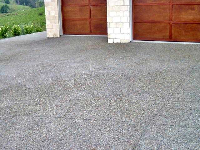

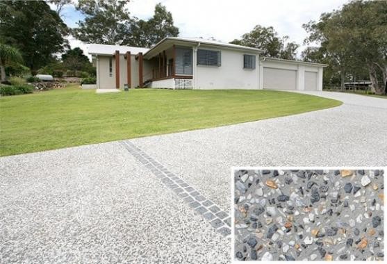

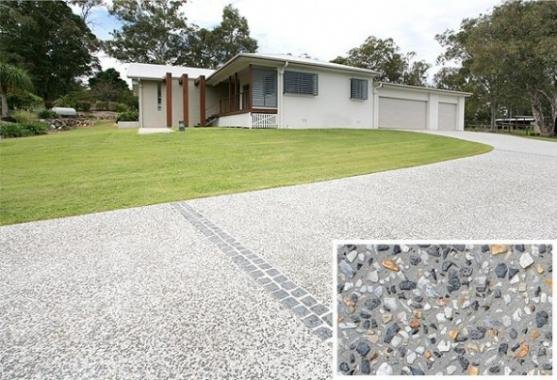

När jag satt och såg bilder på amerikanska uppfarter så såg det ofta ut som om dom hade stora block.
Så läste jag texten och såg att det var betong. Jag gillar när det ändå såg ut som grus, eller gammal asfaltväg.
Är det en svår teknik? Har ju sett att folk testar på betong och färdiga former för att få viss struktur men har inte sett att någon har haft grus i betongen.
Tvättad betong. När betongen härdar spolar man bort översta lager med cement. Kan vara att man behöver hjälp av en syra för att få bort cementhinnan. Sedan behöver man såklart en sten i betongen som man tycker om utseendemässig.
