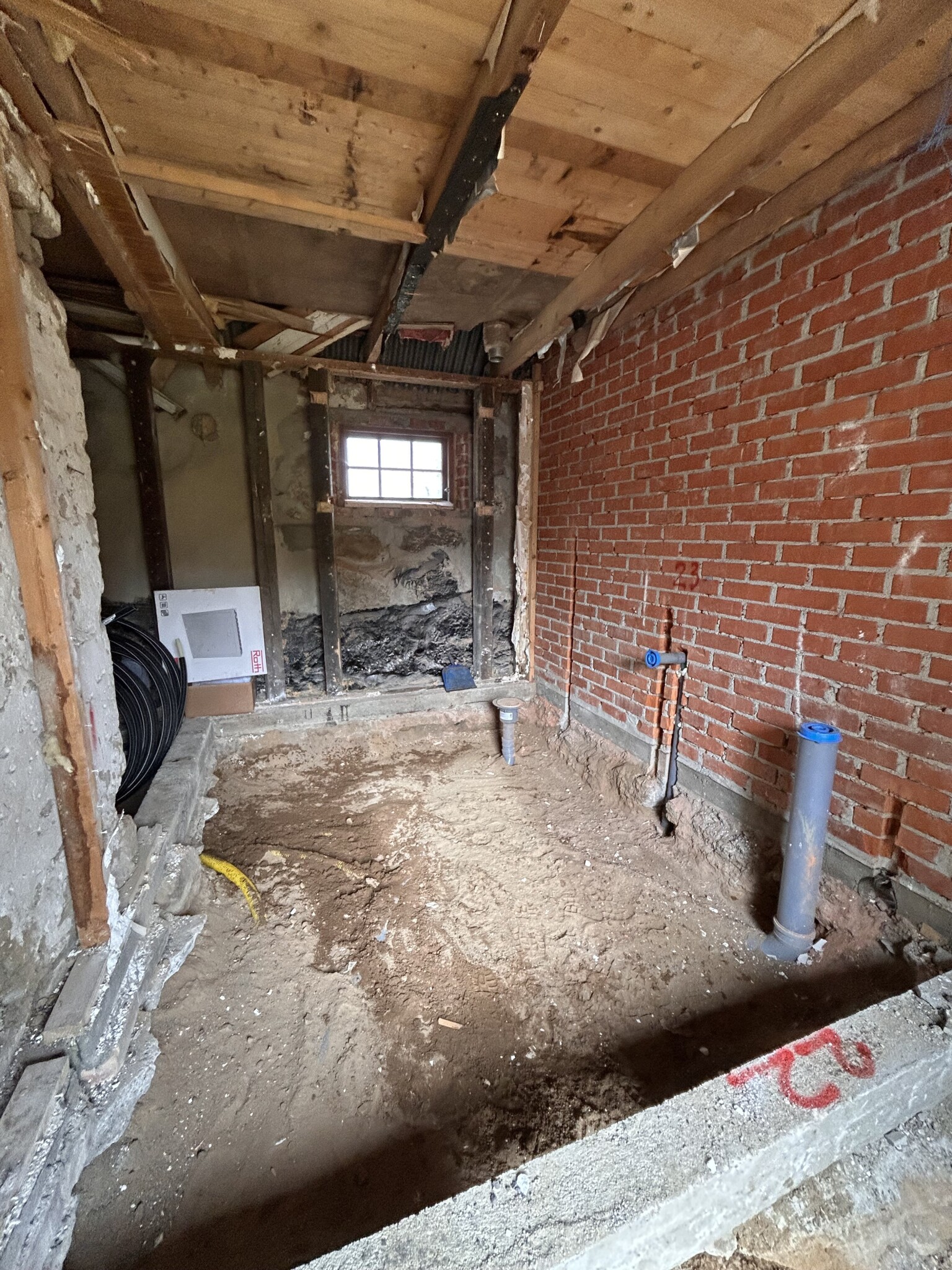

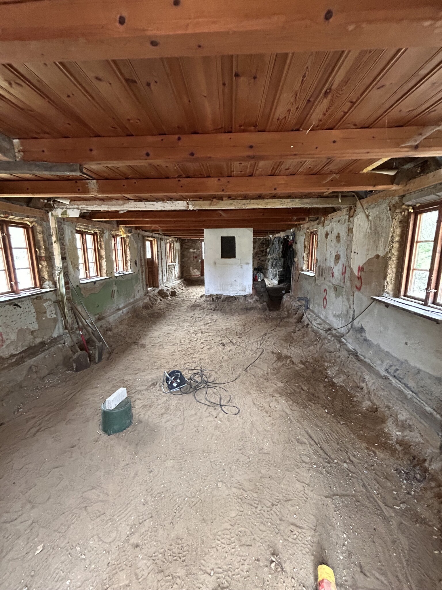

Hej. Ska gjuta ny platta i gammalt hus. Har grävt
Ur cirka 45-50 cm. Tanken är att vi ska slipa betongplattan så att det blir ytskiktet. Min fråga är om man måste räkna på en tjockare betongplatta än 100 mm för att det ska slipas eller är det samma procedur som att gjuta platta för att sen ha exempelvis trägolv ovanpå?
Tack på förhand

Skulle säga samma procedur.
Hur mycket har du tänkt slipa då?
Blir väl bara några mm.
Går väl att gjuta några mm extra om man inte vill hamna under 100mm.
Men blir väl sällan exakt på mm ändå.
