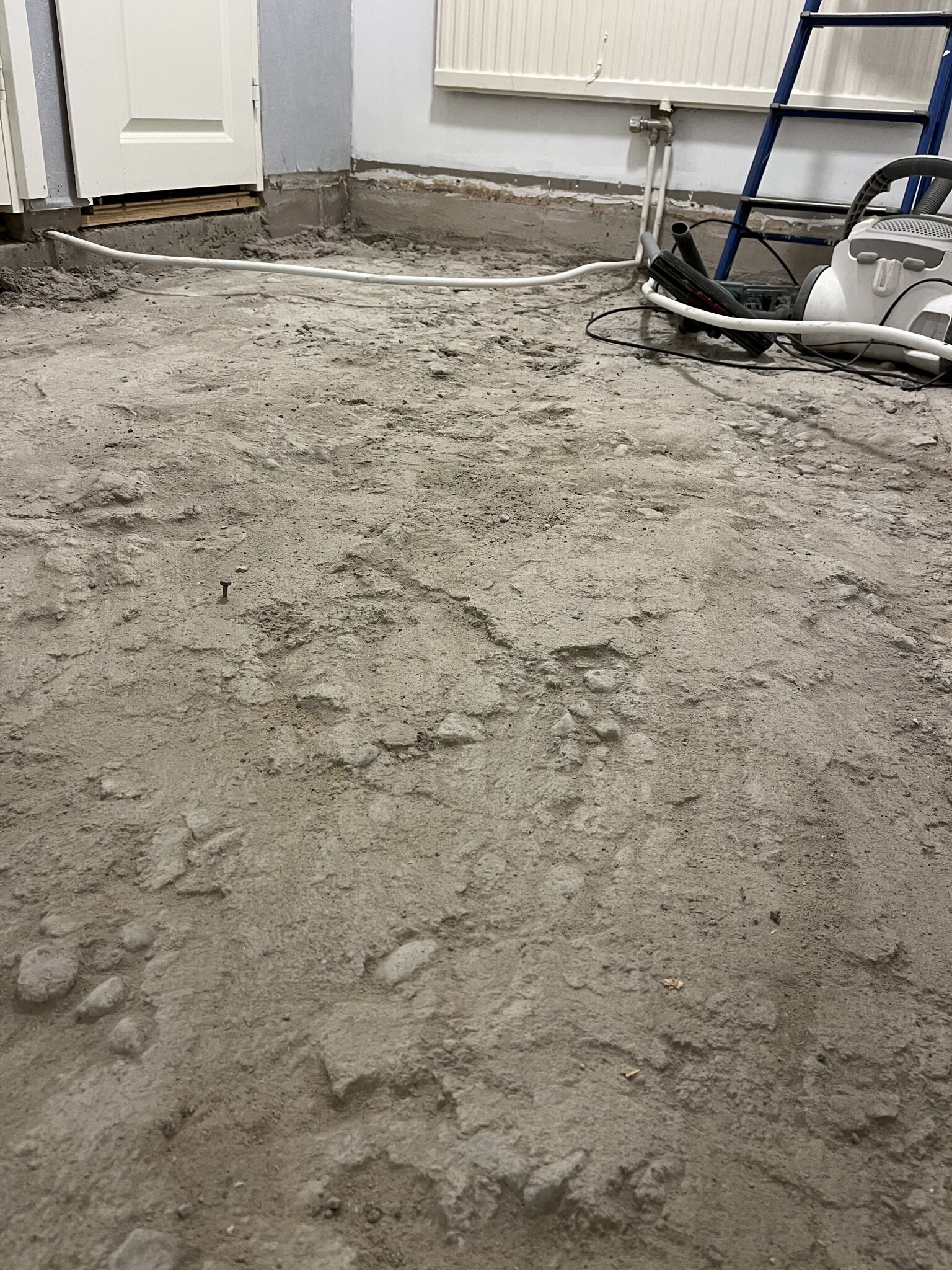

Tagit bort uppreglat golv från -70. Ju mer jag sopar ju mer lossnar det damm/sand. Tänkte jag skulle ha ett golv typ subfloor. Ska jag isf göra ngt med det här betonggolvet först eller bara slänga upp golvet? Andra ideer?

Du kan dammbinda golvet eller det billigaste att prima det..
fancypowers
Mycket knotter och löst, kommer att gå åt mycken primer, helst två strykning eftersom det är löst underlag. Börja med att köpa 5 liter och fyll på med mer. Men som sägs är det billigaste allternativet. Då kan du även sätta en klick betong under, som fäster där en fot ska vara och om det skulle vara riktigt ojämnt där.
fancypowers
Om du ska lägga in subfloor så behöver du bara se till att allt biologist är borta
Gör inget om du har sten eller Stendamma kvar under
Damsug och lägg in nivel eller sub
Om du är osäker kolla deras montage anvisningar
