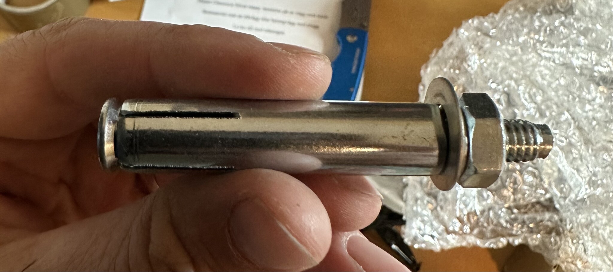

Körde med dessa när jag satte upp en brandstege på vår lättbetongvägg vilket funkade bra. Den belastas inte så frekvent dock!
Kontrollera vad tillverkaren rekommenderar för min. avstånd mellan skruvarna.

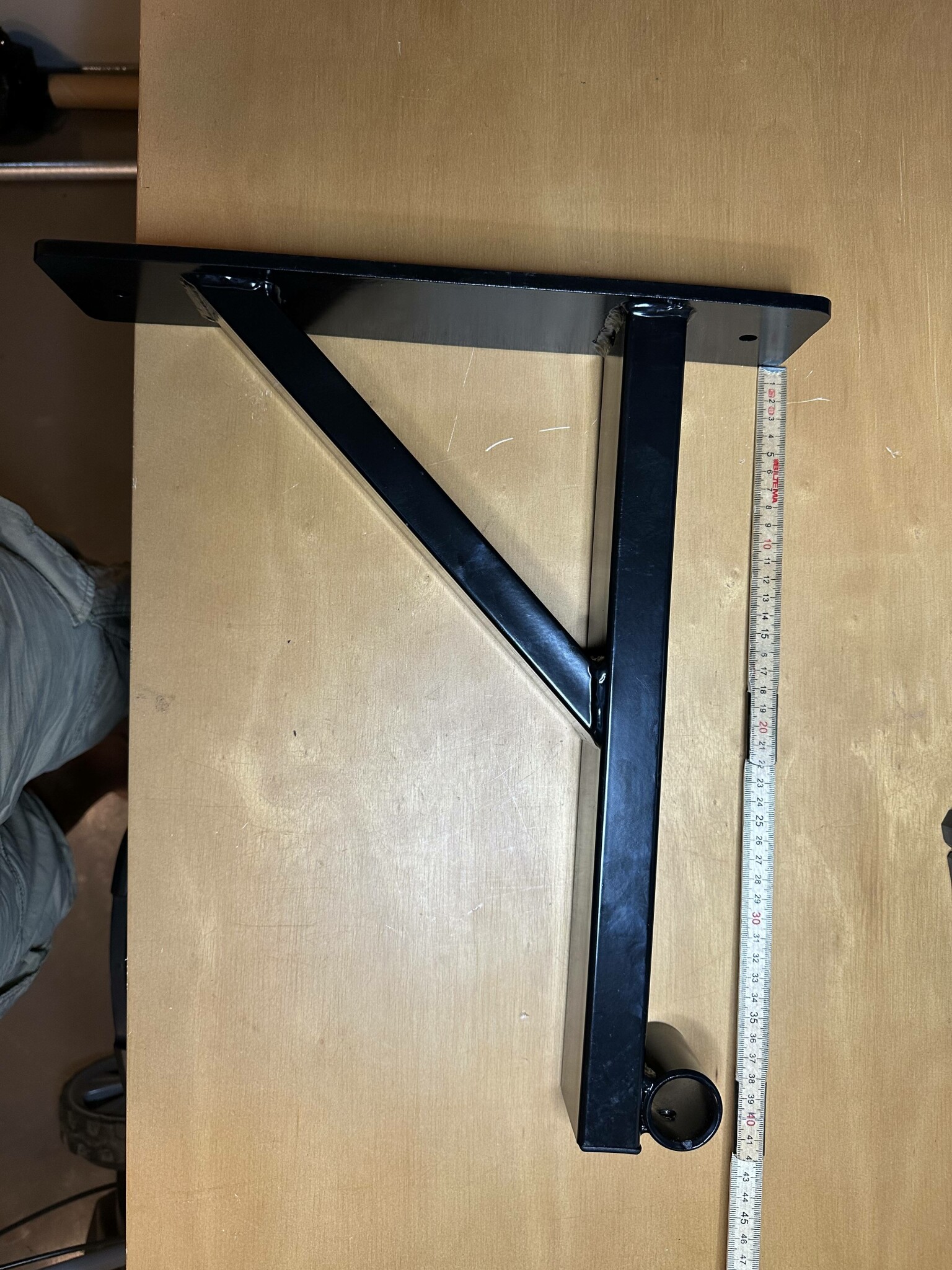

Hur ser fästet ut för till ditt chinsräcke?
Chins i lättbetong kommer kräva att du sprider ut lasten on fästpunkterna är för tätt. Oavsett vilken magisk skruv och plugg du hittar kommer momentet för infästningen förmodligen bli större än vad lättbetongen klarar (om jag fördomsfullt antar att du har svensk normalvikt...) om fästet är mer anpassat för infästning i en regelstomme alt i betong.
Min generella favorit annars i lättbetong är ESSVE's plug enligt bilden men den har ju inte omänskliga förmågor kring lättbetongens svaghet vilket oftast är draglaster rakt ut från infästningen

Såhär ser fästena ut, det är 2 st 8mm hål
En regel bakom skulle gjort mig tryggare för att dels då fler fästpunkter mot lättbetongen samt haft större avstånd mellan fästpunkterna men ingen minns en fegis
skämt åsido så kör du på detta så ta det försiktigt i början, skippa de där två 25orna som dinglar från midjebältet och tänkte du dig chins a la crossfit så tänk bättre infästning först

Du menar en horisontell regel bakom som fästes i väggen och sen genomgående hål för att fästa hållarna direkt i vägen?M myrstack skrev:En regel bakom skulle gjort mig tryggare för att dels då fler fästpunkter mot lättbetongen samt haft större avstånd mellan fästpunkterna men ingen minns en fegis

En vertikal regel per sida. Kör du n tex 45x120 eller liknande med den smala delen mot ditt fäste har du ju 120mm friskt trä att dra de två skruvarna som du har på respektive sida och slipper bekymra dig om detta. Klenare trä funkar säkert men då börjar du få tunnare virke för dina träskruv. Sedan skulle jag kanske gjort väggfästet upp mot metern högt med minst 4 infästningar där antingen sådan plug jag tipsade om innan eller den längre varianten som någon annan skrev om fungerar. Chinsfästet ungefär mitt på eller på undre hälften så du har en stor hävarm mot de krafter som ev drar ut fästet vinkelrät mot väggen.H Hedgehog_in_hat skrev:
