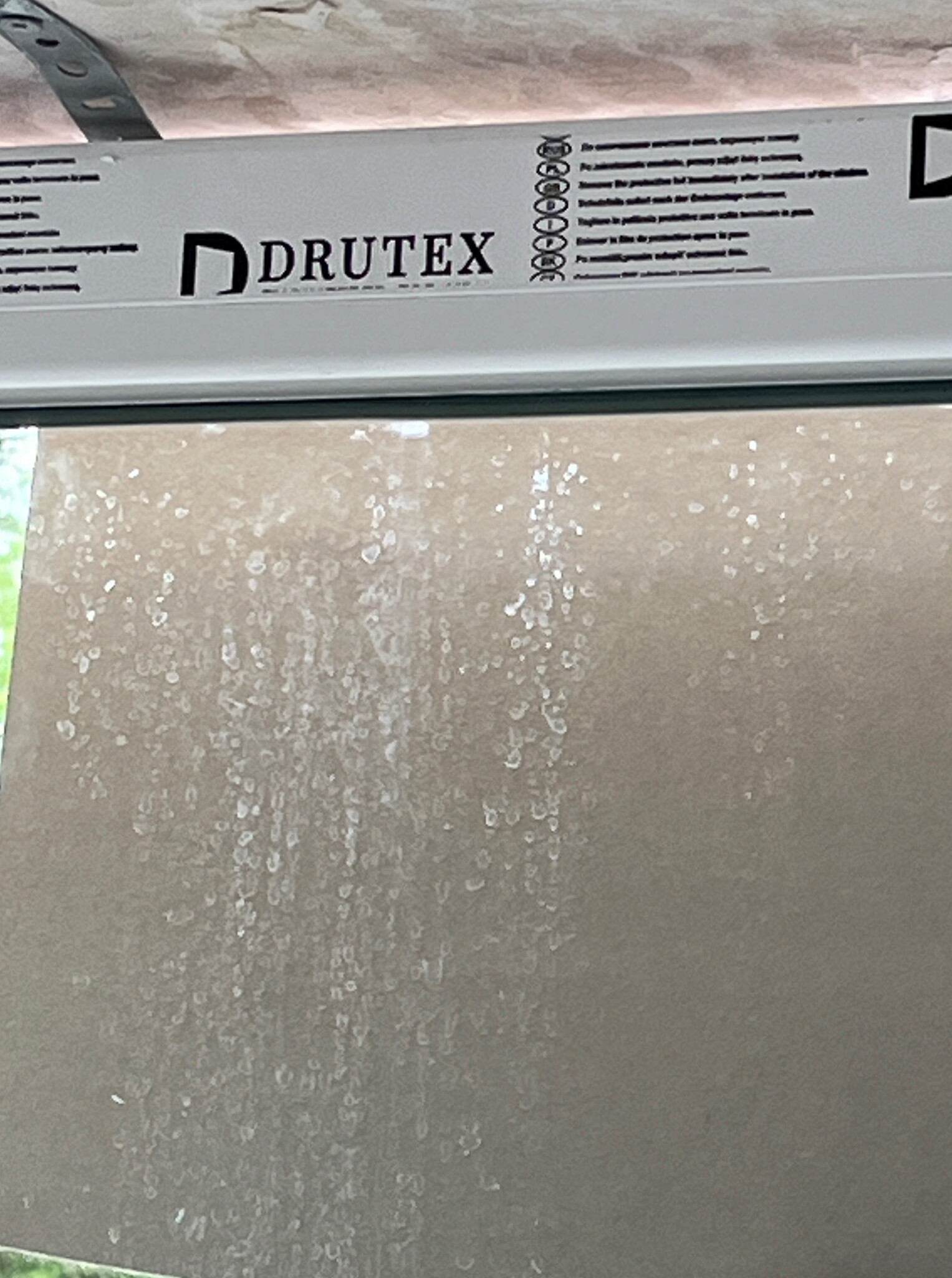

Vi har fått problem med betong som runnit på fönster vid regn.
Har gjutit en sula på en blivande balkong. Under är en utbyggnad med stora fönster.
När det har regnat så har vi fått ränder på rutorna under.
Hjälp vad får vi bort det med? Alla husmorstips är testade......
Köpte KALCINEX (som är starkt) och testade men vi fick tyvärr inte bort ränderna.
Någon som har tips på dundermedel som kan hjälpa oss få rutorna rena?
Tacksam för seriösa svar!

Tack men det är testat utan resultat...

Troligen har glaset blivit etsat och du behöver polera bort det.
Inte lätt att få det bra tyvärr. 😌
Har du ev. en bild på hur det ser ut?
Om inte "kemisk" rengöring funkar, så krävs mekanisk, dvs. som tidigare nämnt polering.
Är det en hel del fönster som har drabbats? Sitter där isolerglas eller enkelglas / kopplade bågar?

Inte lätt att få en bild men det gick till slut.
Det är de 2 största fasta fönster som drabbats….naturligtvis!!!
Vi har valt att ta fönster som inte släpper igenom allt solljus. IMG_1435.jpeg
Ajdå, det var tråkigt. Känns som att det kan ha bränts in i glaset litegrann.
Glaspolish är värt att testa, på en ej uppseendeväckande yta till att början med.
