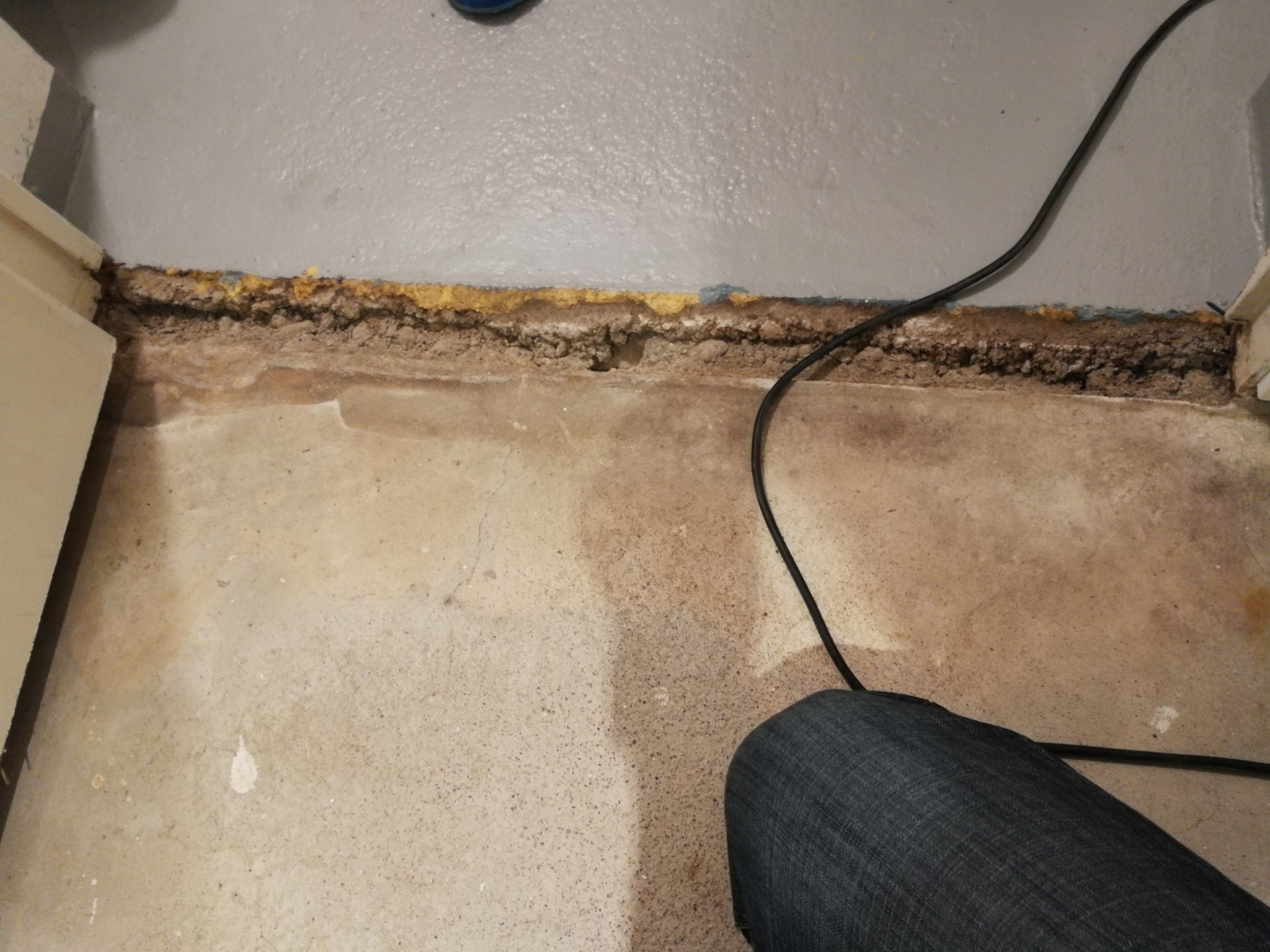

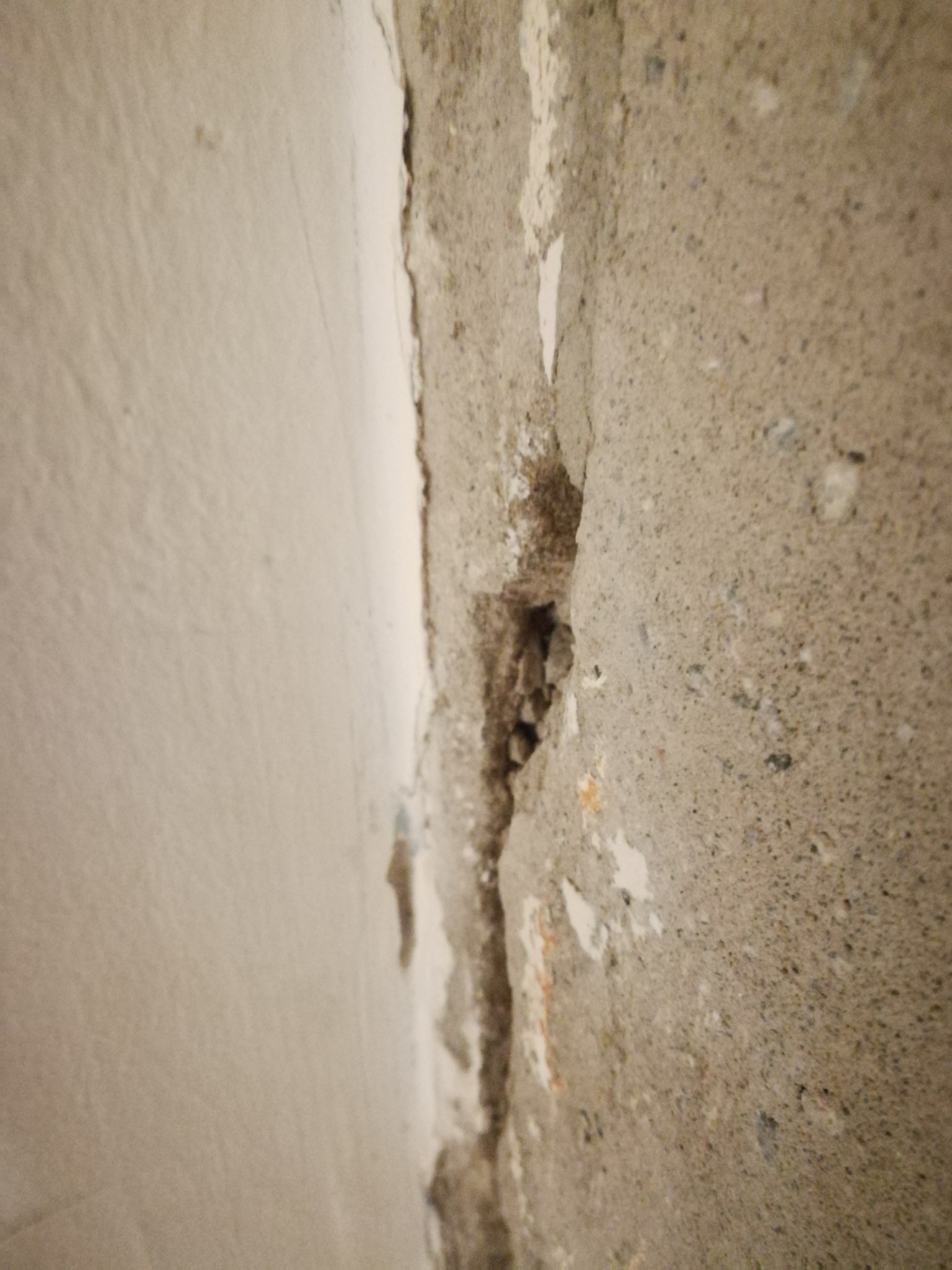

Måste laga i källarvägg och golv. Ska jag använda husfix eller betong? På väggen ska jag lägga ett lager finputs efter.

betong skall du inte ha.
https://www.weber.se/betong-cement-...gningspackling/weber-betongspackel-snabb.html
är en sorts cement i men är inte samma som betong.
husfix kan funka. dock kan den krita sig
Precis. Betong är alldeles för tjockt, nämligen. Blir tjurigt att få in den i sprickorna, plus att den kommer att ramla ut lika fort igen.
