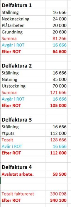

Pratade med entreprenören idag och han var inte främmande för lyftplan med delmoment, han skulle ta fram ett förslag på moment och kostnader.
Upplupet arbete, det betyder väl utfört arbete / nedlagd tid? Bara dubbelkollar att jag inte missförstår formuleringen.
Det rör sig om en fasadrenovering på putsat hus. och i min värld känns väl följande lyftplansindelning vettig;

Ställningskostnaden är specificerad i offerten, där kanske man kan dela upp den posten i båda delarna, då den erfordras i det momentet också.
Del 1 känns ju som cirka 30% (utan att veta bättre) av entreprenaden då utstockning och ytputsen är större omfattning i både tid och material.

Fått förslag på lyftplan från entreprenören enligt nedan, kändes dock lite framtung tycker jag. Dom stora kostnaderna ligger i utstockning och ytputs sett till både material och arbetsomfattning. Tänkte föreslå min lyftplan, synpunkter på dom både?
I offerten var material specad till 120' och ställning till 50'
Från entreprenör:
Delfaktura 1, när ställningen är uppförd med 14 % (46.800 kronor inkl. moms)
Delfaktura 2, när fasaden är nerbilad med 12 % (54.600 kronor inkl. moms)
Delfaktura 3, när fasaden är nätat med 14 % (54.600 kronor inkl. moms)
Delfaktura 4, när fasaden är grundad med vit-grund med 15 % (58.500 kronor inkl. moms)
Delfaktura 5, när fasaden är utstockad med utstockningsbruk med 15 % (58.500 inkl. moms)
Delfaktura 6, när fasaden rivputsad med 15 % (58.500 kronor inkl. moms)
Delfaktura 7, efter slutfört arbete med 15 % (58.500 kronor)

Jag skulle nog acceptera förslaget. Du verkar ha hittat en hantverkare som kan se saker ur kundens perspektiv och det kan ju vara värt att vårda.
han har ju gjort en rak uppdelning och hittat delmoment som passar till det. Kan hålla med om att det rinner ut mycket pengar innan ytfinishen påbörjas och ska jag vara lite tvär så tycker jag det är för lite pengar kvar på slutet. Det är 15% kvar, jag gissar att man har högre marginal än så på ett jobb som detta vilket betyder att man har råd att lämna eller dra ut på färdigställandet. Det vore bättre för dig om affären gick back utan slutbetalningen...
Om du vill få till en förbättring kanske ett alternativ kan vara att istället för att lansera en helt ny betalningsplan kanske du kan göra EN ändring och flytta arbetet från 5 till 4 och pengarna från 5 till 6?

Min tanke med indelningen var att jag vill få på grundningsbruket innan första fakturan = stommen väderskyddad och kan stå så om det blir strul på vägen dit. Med föreslagen lyftplan kan jag bli fakturerad 150' och stå med naken stomme.
Kanske jag som är onödigt nojig!?
Men du tänkte dig något såhär istället?
Delfaktura 4, när fasaden är grundad med vit-grund + utstockning med 15 % (58.500 kronor inkl. moms)
Delfaktura 5, när fasaden rivputsad med 30 % (117.000 kronor inkl. moms)
Delfaktura 6, efter slutfört arbete med 15 % (58.500 kronor)
Ekonomiskt blir det i närheten av mitt förslag fram tom. utstockningen och då kan man ju hålla inne med 5'an om det uppstått meningskiljaktigheter.

Antar att kostnader för ställning exempelvis är någorlunda densamma om det sätts upp och rivs ner och får sitta uppe i 3 eller 6 veckor. Så att den kostnaden dras direkt är inget konstigt kanske, kostnaden kanske ser ut som 35000 direkt och resten fördelat på hyrperioden. I övrigt är det kanske bättre med 7 delfakturor än 4. Sen kanske nedknackning leder till andra kostnader än just arbetet. Det ska till en container, tömning av denna, avfallskostnader.
Jag skulle nog vara tacksam för att entreprenören gjort en så pass ok fördelning ändå och accepterat den. Det är inga jättesummor det handlar om per faktura, dessutom med 60 dagar och det här jobbet känns som att det lär vara avklarat innan första fakturan ska vara betald
Skulle jag ta upp det med byggaren skulle jag göra det face-to-face för att undvika att han känner sig misstänkliggjord. Mail är så förrädiskt med sånt, man skriver en sak och menar väl men mottagaren tar det helt fel och vips har man en byggare som säger fuckyouandgoodbye. Man kan alltid spela lite dum, säga att det väl ser bra ut och bara be honom förklara lite vari kostnaderna ligger. Låter det ok, kör på. (såvida allt annat är ok, årsredovisningar är ok, bolaget är friskt och inte svartlistat mm).
Kan vara en idé att reda ut hur ROT ska hanteras så det verkligen görs på varje faktura.

ja det var så jag tänkte, men du får som sagt också överväga din förhandlingsposition.K KjellTimell skrev:Tack för input och att orkar tänka på annat än Corona!

Verkar vara en seriös firma sett till hur det sköts med det administrativa. Jag hade kollat upp firman på typ allabolag och hade det sett bra ut där hade jag kört på dem.
Du har som sagt 60 dagars betalning på dig och det är rätt ovanligt i byggsvängen. Du kanske får till ett bättre avtal med en annan firma men bara 14 dagars betalningatid. Så länge de inte är där med 1 gubbe lite då och då så kommer flera moment redan vara klara när du betalar.
