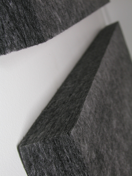

Jag har beställt hem akustikplattor och 3 av dem är tänkt att hängas i taket(trä). Tyvärr finns det dock inga givna beslag till dem så nu försöker jag hitta en snygg och enkel lösning.
Plattorna är 120x60x7 cm och väger inte mycket(ska kunna hänga på en skruv direkt i plattan).

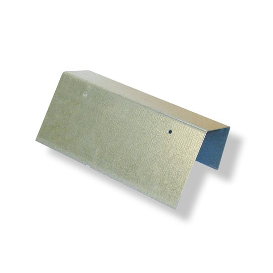

Det första jag tittade på var bygg beslag men de verkar främst vara platta eller L formade, jag behöver något som är U format och som ändå ger runt 8 cm till själva panelen.
Ett alternativ är att köpa och böja till men detta blir första gången så då behöver jag lite tips på hur man får det bra(verktyg, material o.s.v).

Hitta dessa 2, dock är ingen av dem perfekta :
Stålregel C
https://www.byggmax.se/virke/stalreglar/stalregel-c-p20841
Skarvplåt U
https://www.byggmax.se/gjutning-och-husgrund/byggsystem/skarvplat-u-p61014040
Stålregel C
Skarvplåt U

De byglar du skissat upp funkar bra. Det finns sådana färdiga. Dock blir det ej ett dolt montage.
För den funktion du efterlyser (ljudabsorption inom talområdet) funkar det fint att montera en 70 mm ljudabsorbent dikt an mot tak. Du kan använda superfix och några stämp, alternativt kardborre (då hänger den dock ned sig några mm).
En annan variant om du vill åstadkomma luftspalt (för bättre absorption vid låga frekvenser) kan du limma på 4 st 0,7 mm plåtbitar (10 x 10 cm) och borra för 4 st neodymmagneter i tak. Då kan du justera luftspalten med hjälp av längd på skruv (den finns magneter som är förborrade).

Den där sista lösningen lät väldigt smidigt! Företaget själva säger att de bör limmas upp på vägg och tak men jag vill inte limma något, det blir väldigt svårt att återställa. Par hål i taket är dock ganska enkelt att återställa.
Om man limmar plattor som du menar så får man lite marginal för justering men frågan är om 10x10 cm är tillräckligt för att inte fibrerna ska efter hand ge med sig?
En annan tanke kan vara att använda en löddpenna för att göra 4 hål i plattan i varje ända och sen dra igenom en lång skruv med en rund stor bricka mot plattan. På så vis hade jag också kunnat justera höjden men det blir klart svårare efter som man inte kan se hur långt upp man skruvat plattan.
Förövrigt, var köper man sådana byglar färdiga?

Varit en runda på diverse byggvaruhus nu, hittade listor att sätta på baksidan för de som ska hänga på väggarna(kommer ut 8 mm(8x21) från väggen). Köpte även lim som jag hoppas fungerar : Pattex Monteringslim
Det är dock lite trixigare med dem som ska sitta i taket tyvärr. Skruvar med 7 cm utan gänger verkar minst sagt svårt, iallafall om det inte ska vara extremt långa. Dessutom så har de stora brickorna också väldigt stora hål och att sätta flera brickor ovan på varandra känns inte så fint.
Lösningen med magneter låter intressant men plåten på baksidan lär täcka upp ganska mycket, kanske 10x10 cm st vilket lär försämra funktionen. Sen vet man inte häller på hur hållbar fibret verkligen är, klarar de av att hänga så utan att de yttersta fiberna ger med sig efter en tid? Visst, tillverkaren förespråkar att limma men då limmar de hela baksidan inte bara mindre område.
Lutar åt att få hållare tillverkade av någon plåtslagare.
Plattorna är säkert tänkt att hantera tal och eko i första hand och därför säger man att de ska monteras direkt på underlaget. Enligt dem själva så blir det dock en förbättring om man kan få in en luftspalt.
