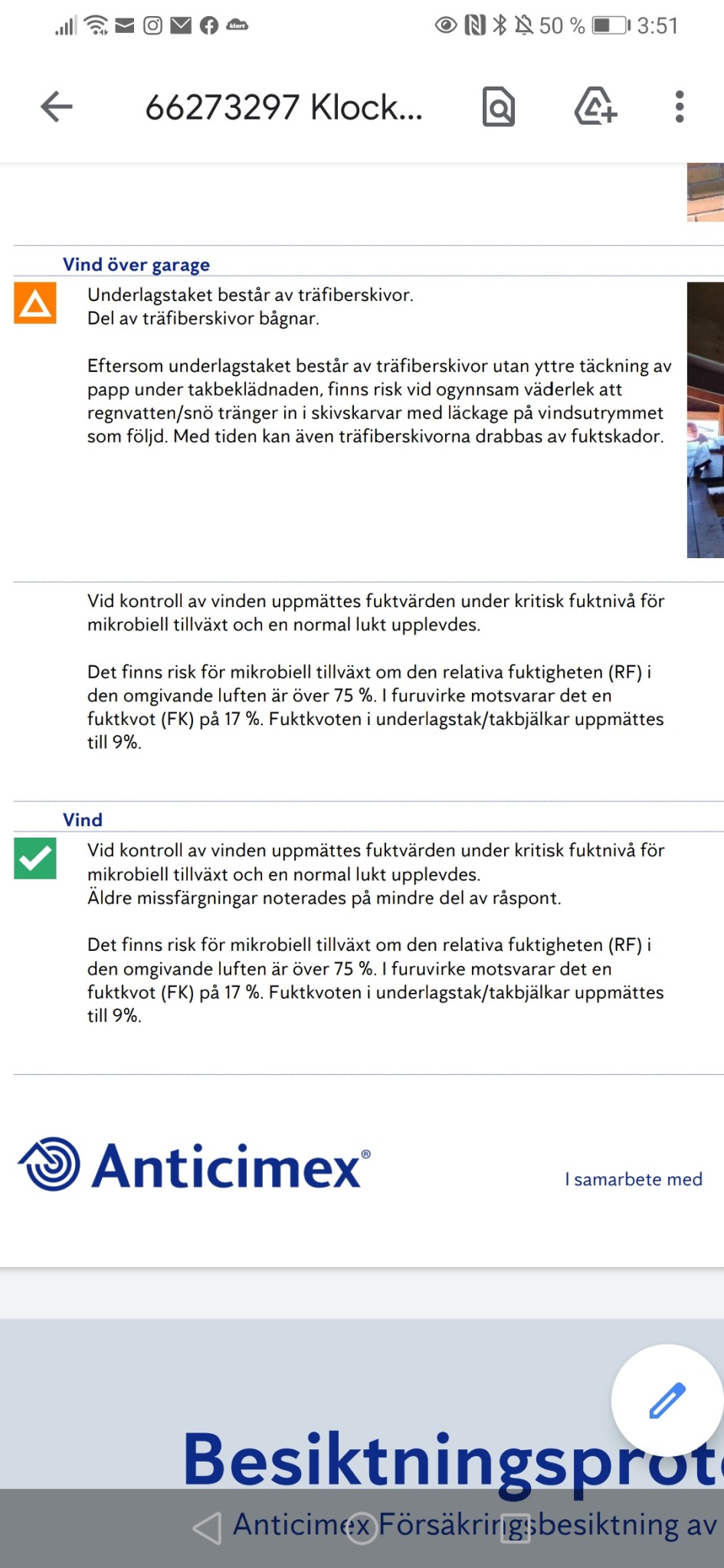

Det är vårat första köp och vi är intresserade av denna bostad som byggd 1979.
Men jag är osäker om detta som står i Besiktningsprotokoll! Går det lätt att åtgärda detta? Hur gör man?

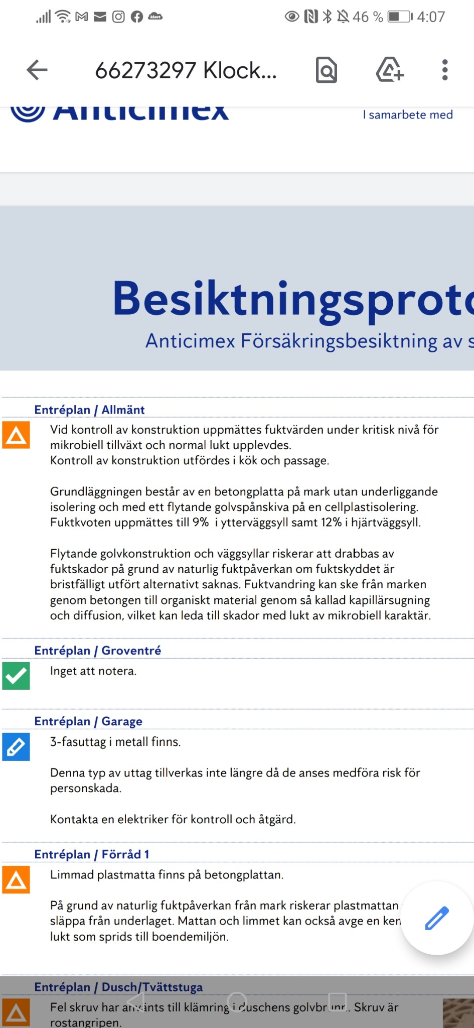

Såvitt jag ser så är där inga direkta fel observerade.
Det man bör ta fasta på är konstruktionen med betongplatta på mark, utan underliggande isolering. Det var en mycket vanlig konstruktion på 70 talet (och en del av 60 talet tror jag). Och den har resulterat i massor med hus med svåra mögelproblem. Det ser ut som mätvärden är OK i det här huset, men man kan inte vara helt säker utan mycket omfattande mätningar.
Hus från 70 talet med betongplatta på mark är en känd riskkonstruktion. Och man bör noga läsa på en hel del om det innan man köper ett sådant hus.
Trefasuttaget som det står om är ofarligt så länge man inte använder det. Men man bör ta bort det, och förstöra det. Den typen av uttag är idag olagliga (får inte säljas, man får inte ge bort det ens som skrot), de har orsakat en mängd dödsolyckor. Men det är som sagt om det används som det är farligt.
Konstruktionen för vinden över garaget som det varnas för, är vanlig. Men inte optimal. Den bör undersökas noga.
