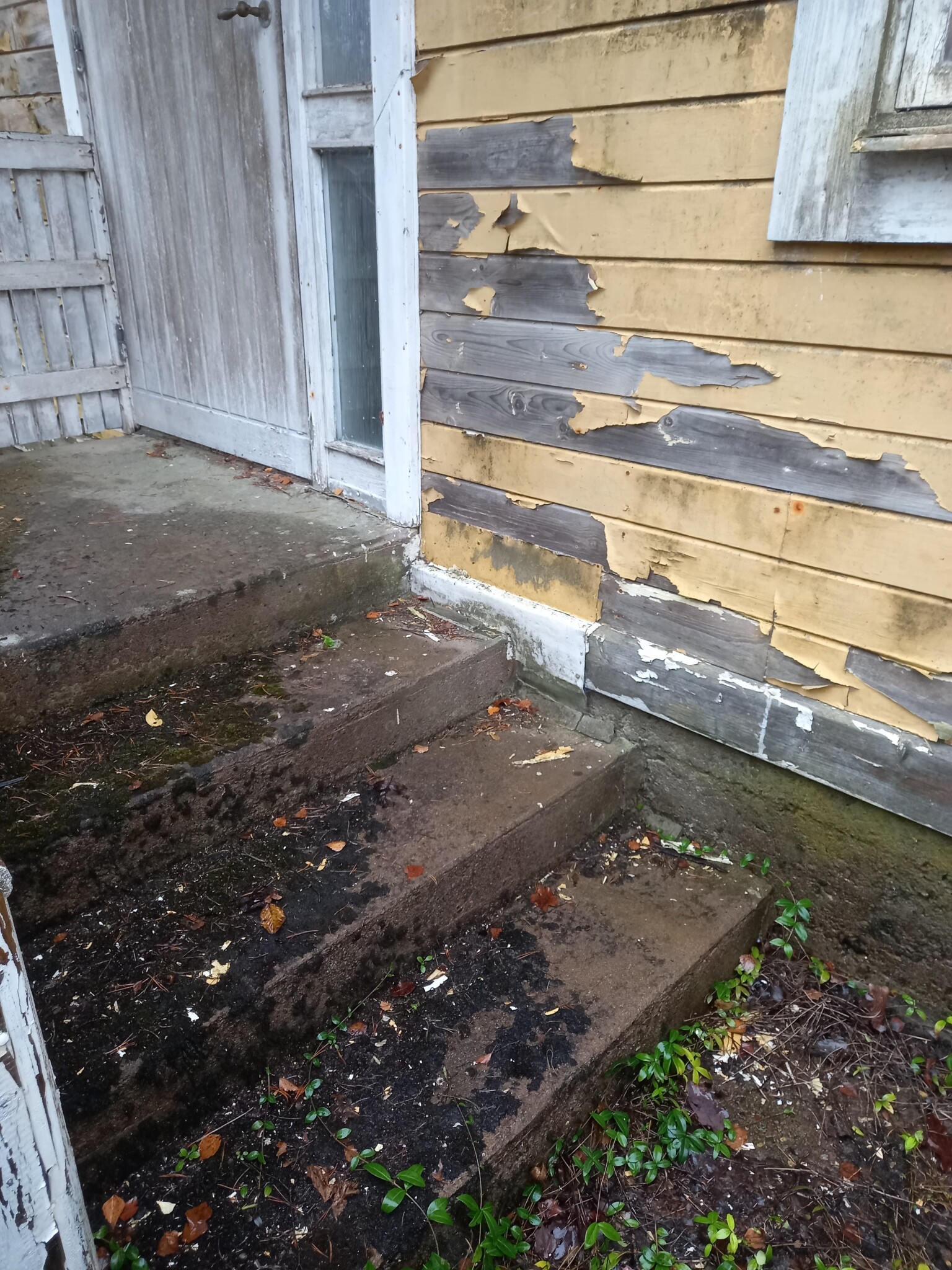

Det är förmodligen inga bekymmer med källaren öht. Fördelen med källare kontra exempelvis krypgrund är att hela golvbjälklaget är inspekterbart underifrån. Dessutom lär det gå en hoper vatten- och avloppsinstallationer i källartaket, vilket gör att de är väl synliga och lätta att byta vid behov.
Däremot skulle jag vilja flagga för en annan vanlig riskkonstruktion på äldre hus, som inte källar-alarmisterna verkar vara bekanta med.
Det här är något att titta efter! Som synes är både vilplanet och översta trappsteget högre upp än fasaden. När det blir blött är det väldigt stor risk att det rinner in vatten bakom fasaden, vilket kan leda till rötskador i både yttervägg och golvbjälklag.
Det var intressant! Ena långsidan är precis som du säger iaf 0.5m upp. Andra långsidan är mindre, kanske 20cm. De sluttar väldigt mycket nedför och ena kortsidan verkar delvis vara på berg, iaf uterummet som är byggt där. Sista kortsidan ca 20cm upp. Så det var ju skönt. Ska försöka se mer hur det ser ut under uterummet på visningen.SågspånPappspikEternit skrev:
Nej, jag kan i princip garantera att syllarna inte är under marknivå. Mtp husets ålder sticker källargrunden troligen upp en bra bit ovanför marknivå, åtminstone en halvmeter, och då är det inte sannolikt att grunden är så fuktig att det drar upp fukt i syllarna.
