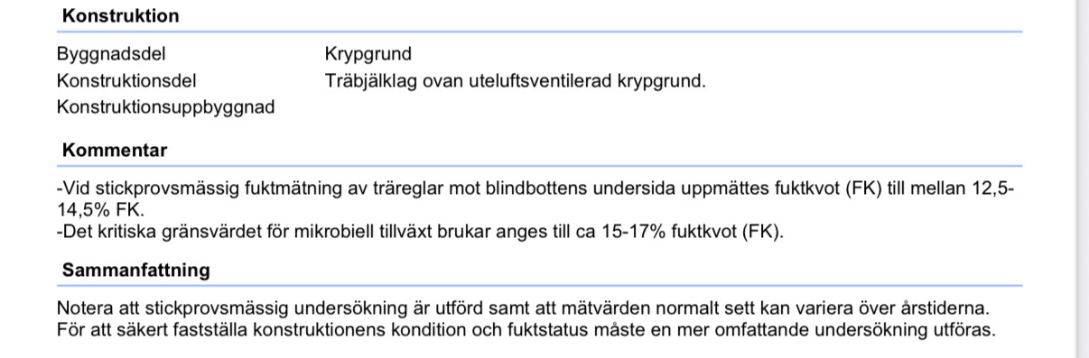

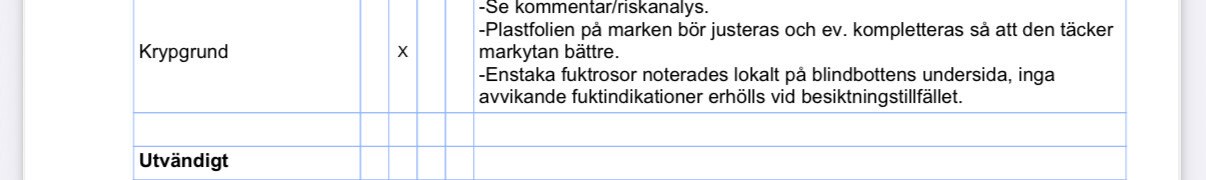

Är i fart att köpa ett hus som har krypgrund, vilket vi inte har erfarenhet av sedan innan. I protokollet noterades följande (Bild). Huset är byggt 1999 dvs 25år utan att något arbete är gjort kopplat till grund/dränering sedan dess
Frågeställningarna är
- Behövs en krypgrund dräneras? Verkar skilja sig bland svaret. Hur resonerar ni?
- Är besiktningsprotokollet något att höja ögonbrynet för? och,
- Vad rekommenderas för underhåll? Plast ska åtgärdas men kan en avfuktare vara värt att investera i?

Plasten är väl vettigt att komplettera. Verkar inte vara någon akut fara på något vis.
Om du köper huset är det vettigt att ha en trådlös hygrometer i krypgrunden så du kan se hur det varierar över året. Titta till grunden regelbundet och åtgärda om det blir problem. Man kan i så fall täta grunden och sätta en avfuktare, men den drar ju en hel del el, så gör det bara om det behövs.
Har den stått i 25 år och det inte är någon påtaglig påväxt nu håller det kanske i 25 år till utan problem.
Edit: brukar inte behöva dräneras om det inte är uppenbara problem.
Precis som föregående skrivit.
Häng dit en eller ett par hygrometer för mätning över tid. Minst 1 år. Först därefter kan du ta eventuella beslut.
Finns väderstationer på Clas eller Kjell för en 500-ing.
Plasten bör du dock lägga ut oavsett. Den gör det bara bättre.
