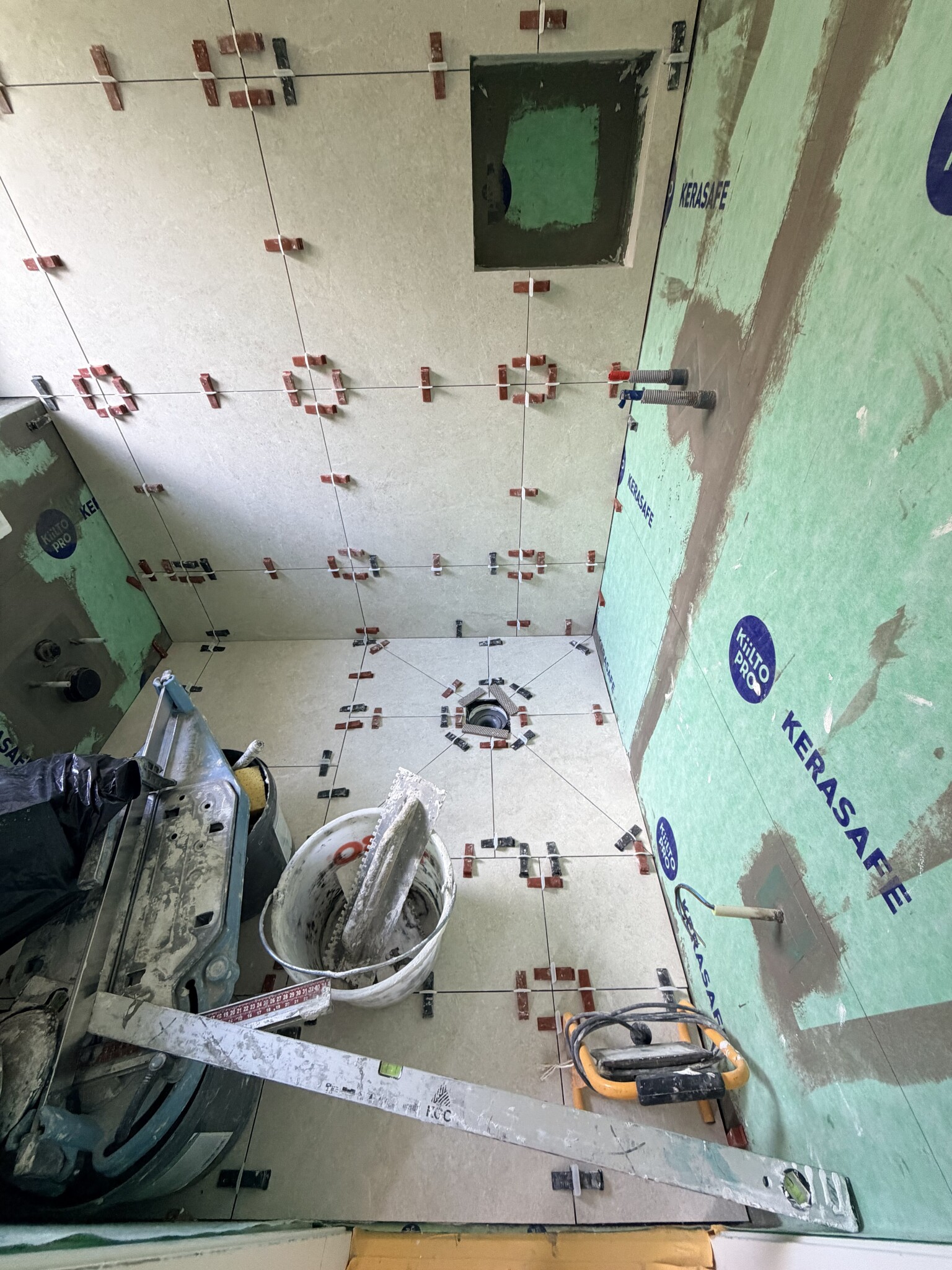

Badrumsrenoveringen närmar sig slutet, klinker sitter och inredning monteras i detta nu. Senaste dagarna har problemen avlöst varandra och jag börjar bli nojjig.
Hur stor är idén att ta in en oberoende besiktingsman för slutbesiktning?
Tätskikt mm har ju inte besiktats under tiden.
Newgirl84
Det är alltid att föredra att besiktningsmannen har fått syna av alla momenten under byggtiden, men en slutbesiktning kan man ju göra men då kommer han enbart att kunna bedöma tätskikt vid golvbrunnen och eventuella fogsprång i plattsättning.
Om du har tagit bilder själv under byggtiden och har bilder på golvbrunnen och plattsättningen så kan du ladda upp dom här så finns det duktiga forumsmedlemmar som kan ge dig bra råd om det är värt att ta ut en besiktningsman.
Samt att om du tar ut en besiktningsman så kan du visa han bilderna från byggfasen.

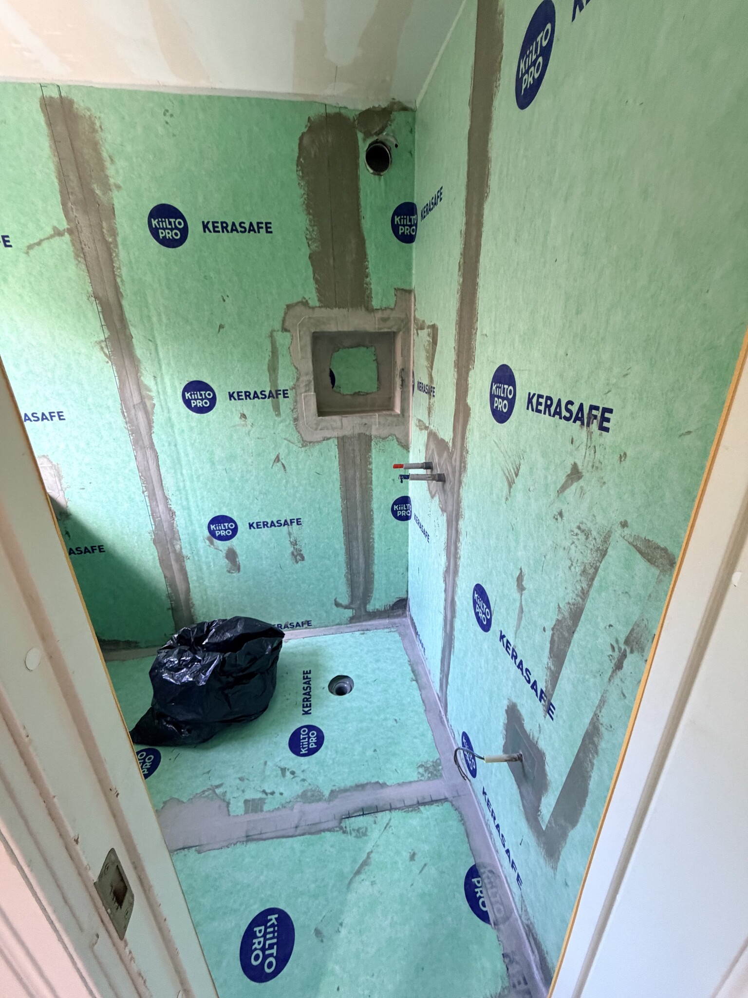

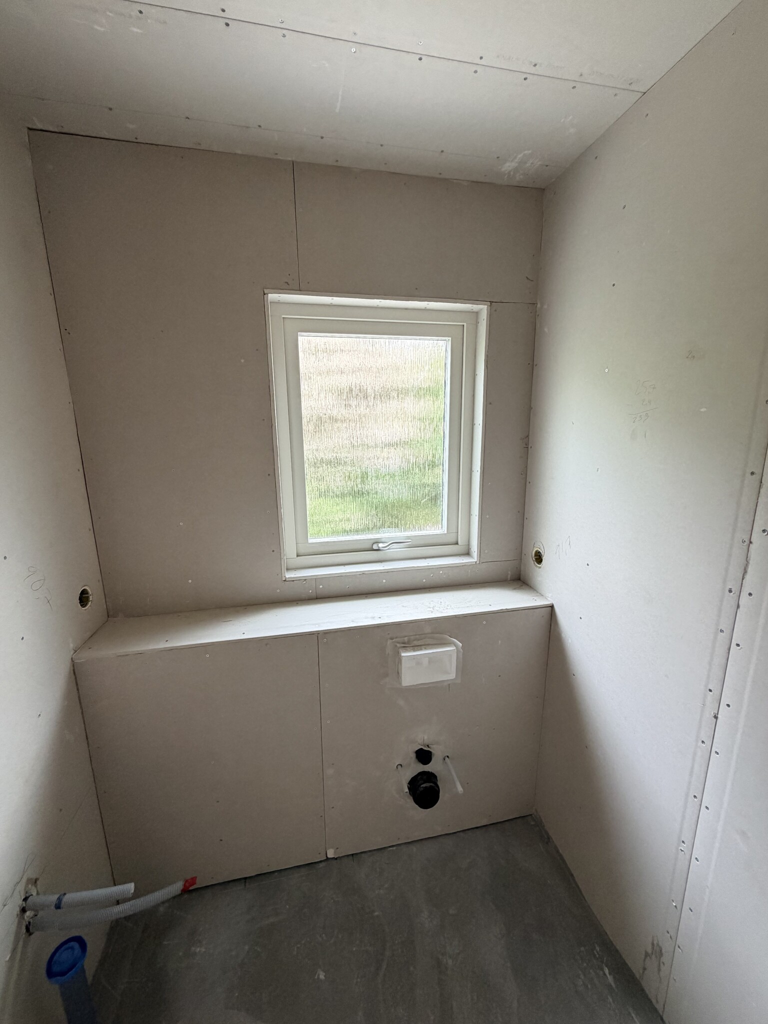

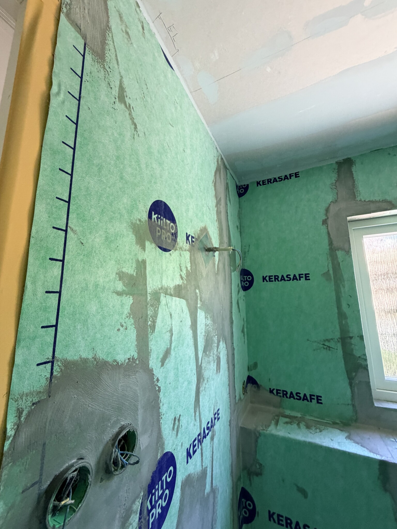

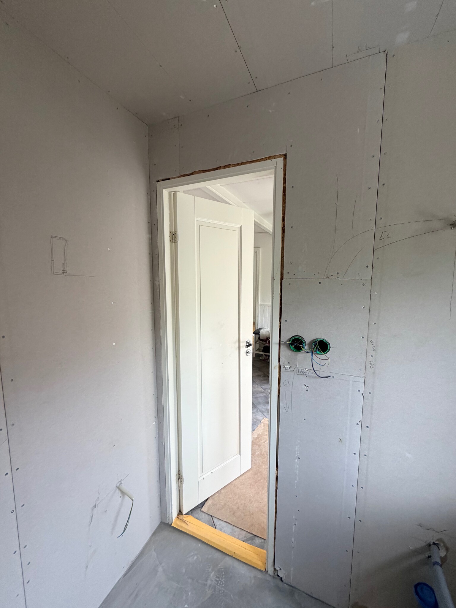

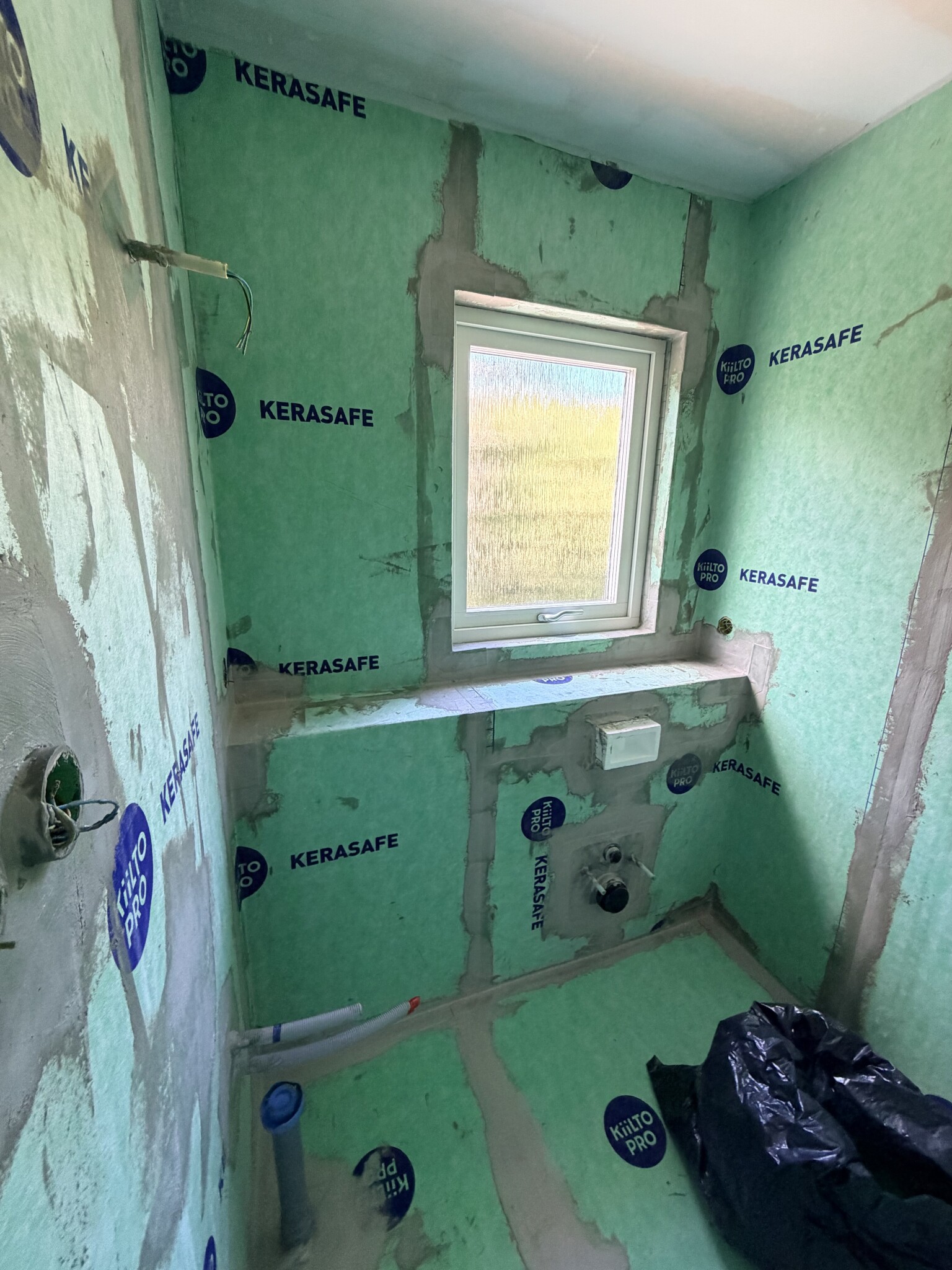

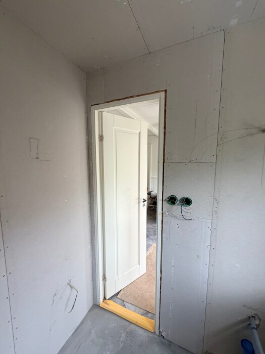

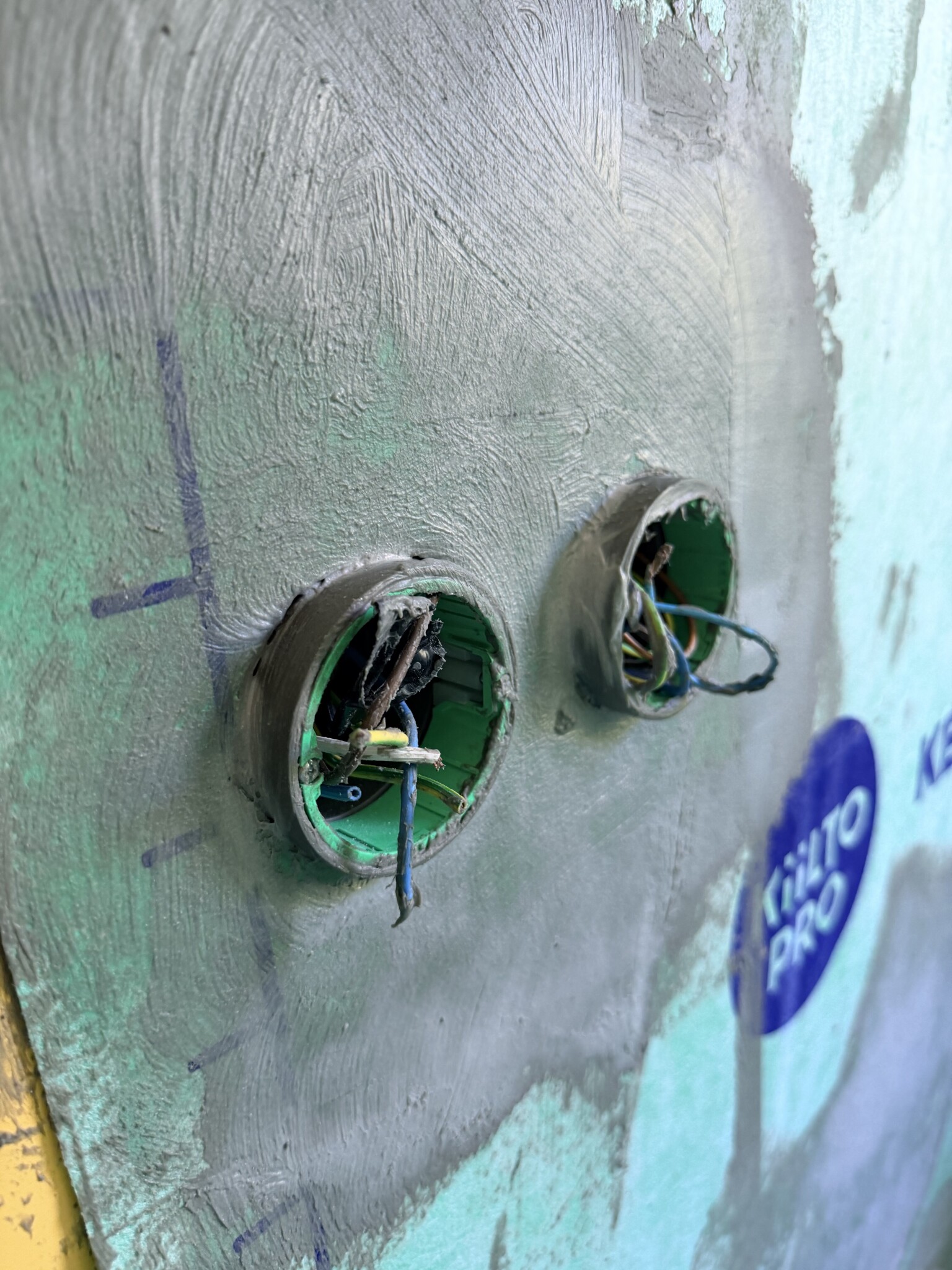

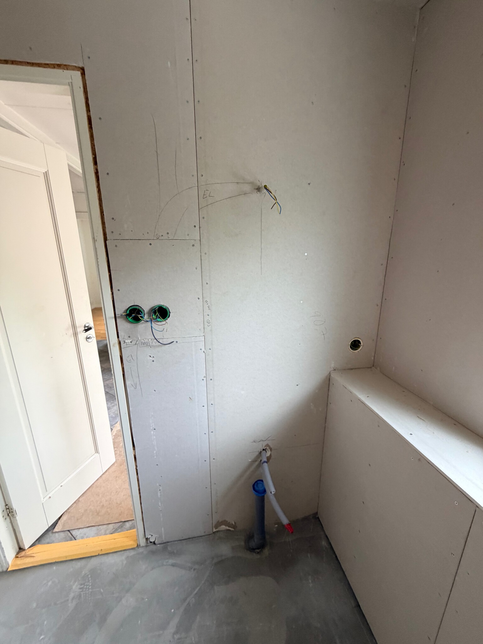

Dessa är de bilder jag har tyvärr, varit dålig på att fota. Golvbrunn och tätskiktet där är ok det kikade jag

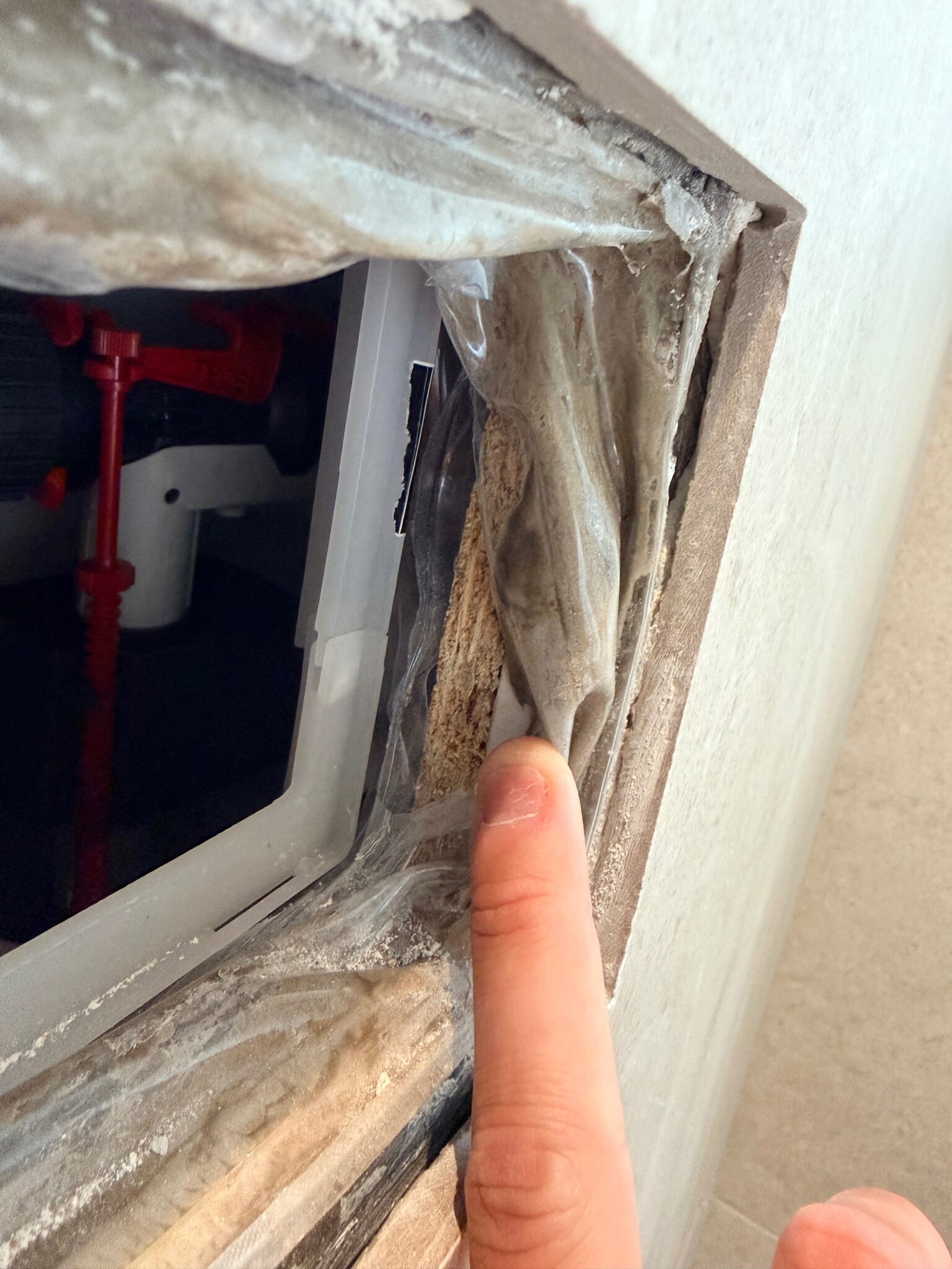

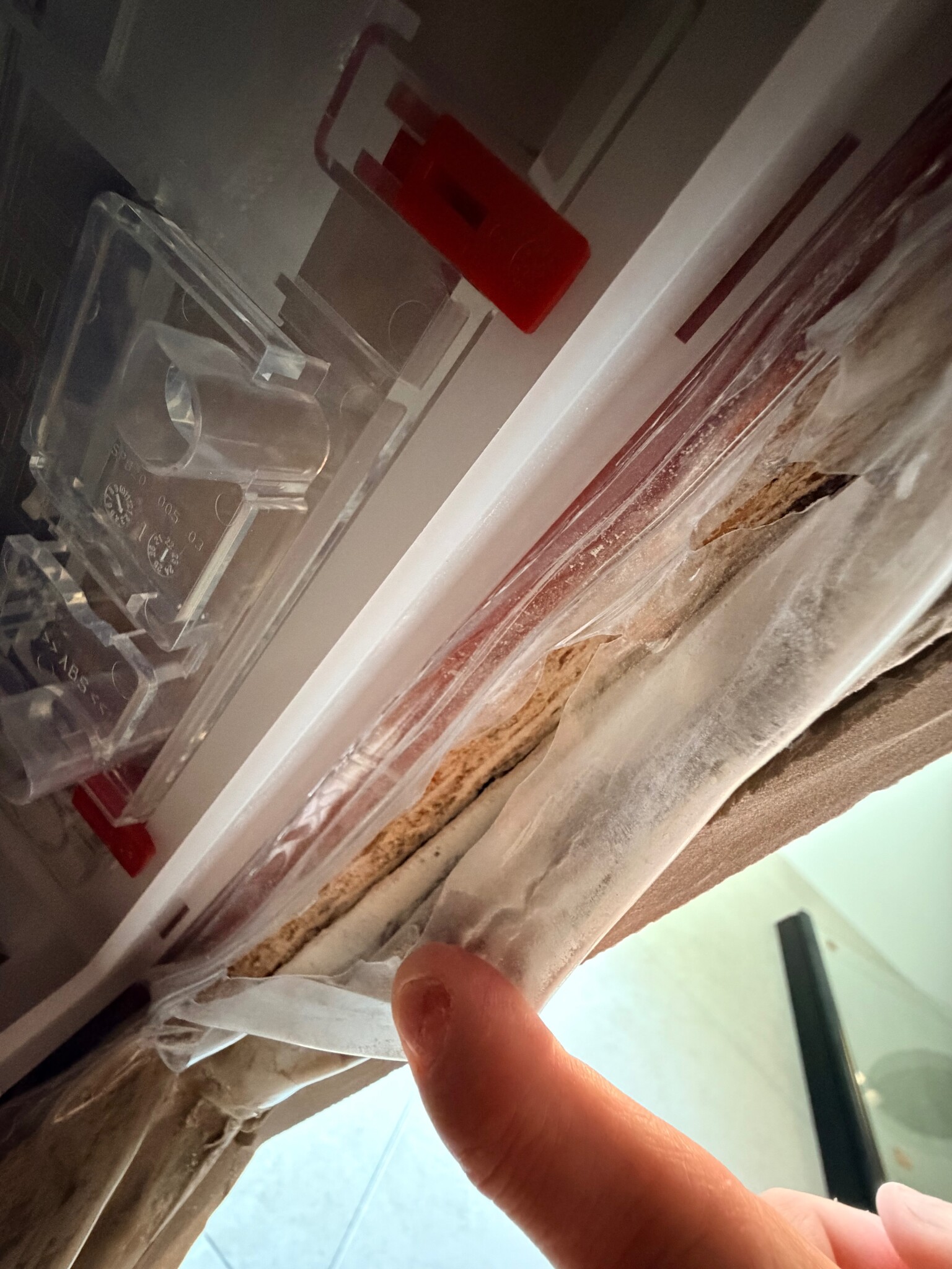

Jahappp.. Badrummet ”klart” idag. Skulle själv montera spolknappen då den inte hann komma. Upptäckte då art safety bagen till Fixturen från Tece är trasig. Förmodligen efter att de fick knacka loss en platta som blev fel. Bara riva allt å byta fixtur antar jag?

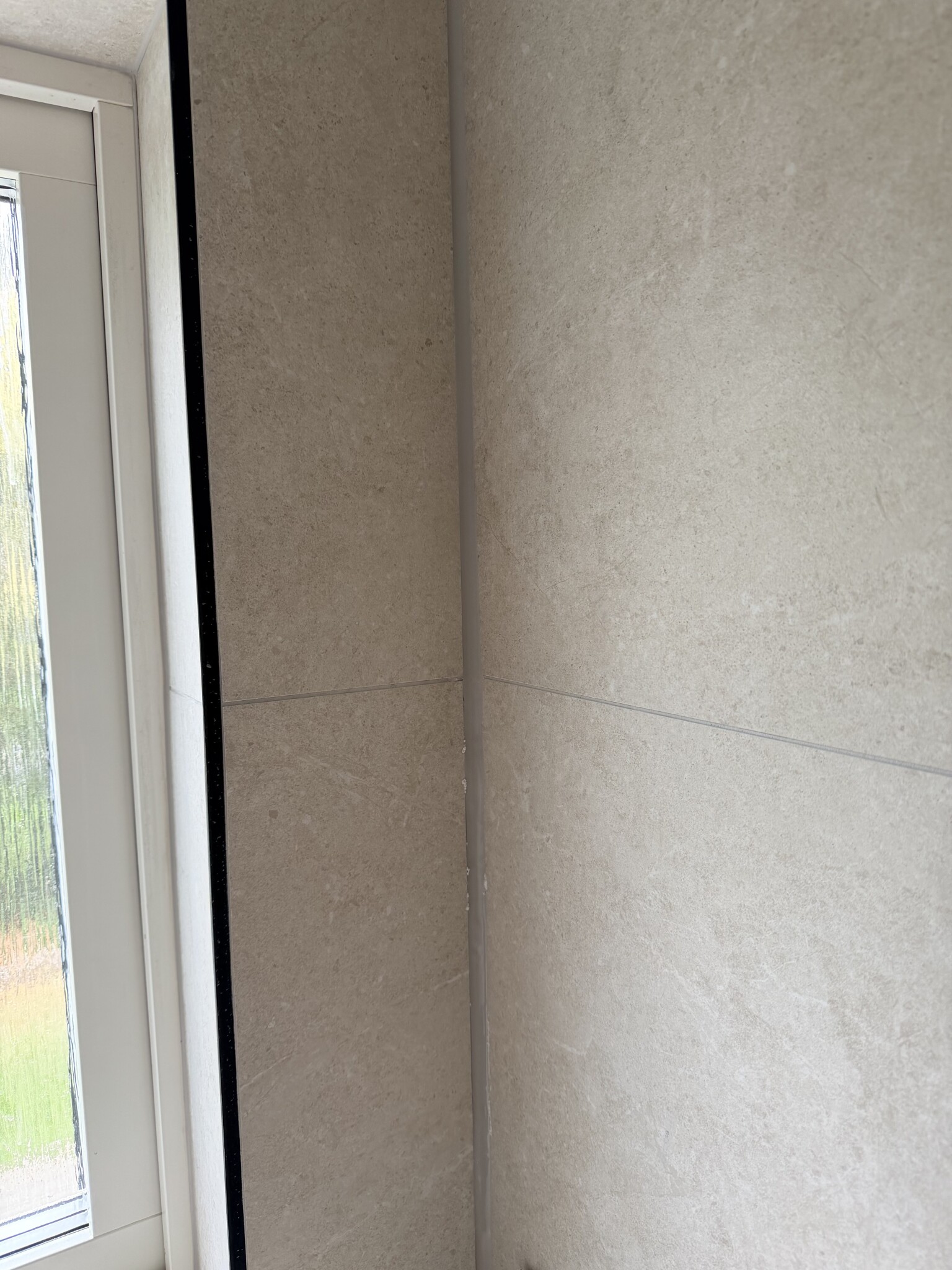

Sedan är fogen i hörnet alldeles för bred då glipan blev för stor, vad säger ni?

Jag hade inte varit nöjd med den fogen, nej.
K
Jag skulle bett om att få silikonet bortskuret och draget på nytt. Är alla hörn dragna lika breda i rummet? Om det bara är ett hörn så har dom förmodligen slarvat vid mätandet av plattorna mot hörn och dolt det med en extra bred en. Toaletten däremot, där har dom förstört hela principen med ett säkert system för vattnet att vandra ut. Den blir inte tummen upp från varken försäkringsbolag eller en besiktningsman. Jag har själv stött på dessa påsar och det är en riktig match man får gå med den då snickaren ofta bara släpper ut dom utan att läsa hur dom ska göra.
Det går inte att göra fogen smalare för plattorna möts inte i hörnet. Det är enda hörnet med denna bredd, de andra är bra.
Ja det känns som att det bara är att bryta loss allting och byta fixturen…
Deras förslag va att laga med PVC-lim men vet inte hur sugen jag är på det

Bryta loss och börja om känns onödigt, om dom kan laga så gör ett dokument där dom få skriva på att dom tar fullt ansvar över sin lagning isåfall.

Insyltad i branschen som jag själv är så vet jag att bryta loss är det sista både dom och du kanske vill, tätskiktet kommer gå sönder på fler ställen och det slutar med att hela badrummet ligger i en container. Företaget kommer kämpa med allt dom har för att slippa en sådan kostnad.
Kan det vara ett alternativ att tekniker från tillberkaren av ”pvc-limmet” samt kanske tekniker från wc tillverkaren får lämna ett grönt ljus att det är en håll ar lösning.

Ja så är väl verkligheten. Men jag gör hellre vad jag kan än ger upp så lätt. Koppla in tekniker från wc-tillverkaren. Säger dom nej till lagning så får företaget rätta sig efter det. Säger dom ja så står dom ju bakom konstruktionen och hjälper till vid framtida problem.

Hörnfogen är ju dock svår att rätta till utan byte av plattor
