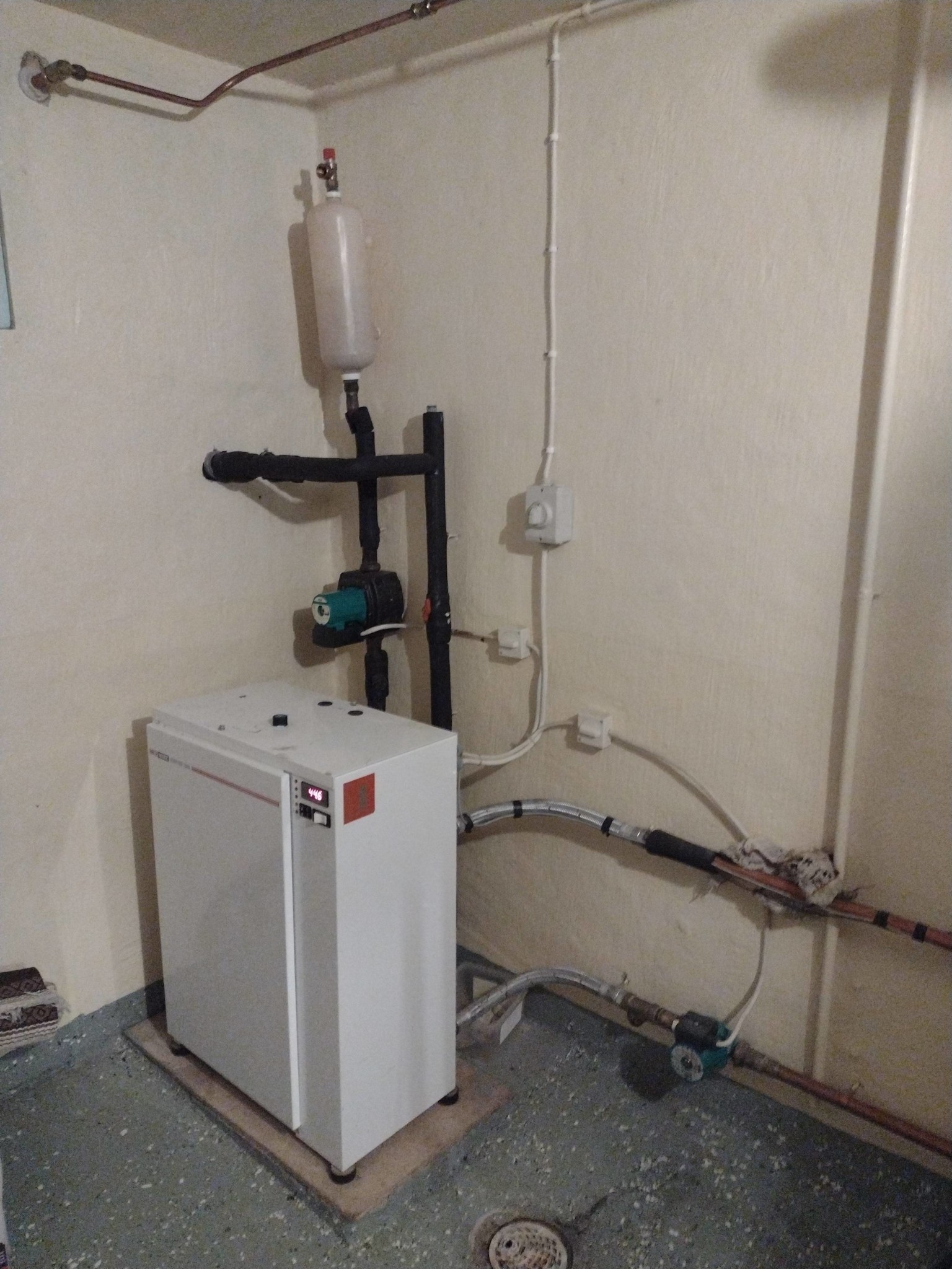

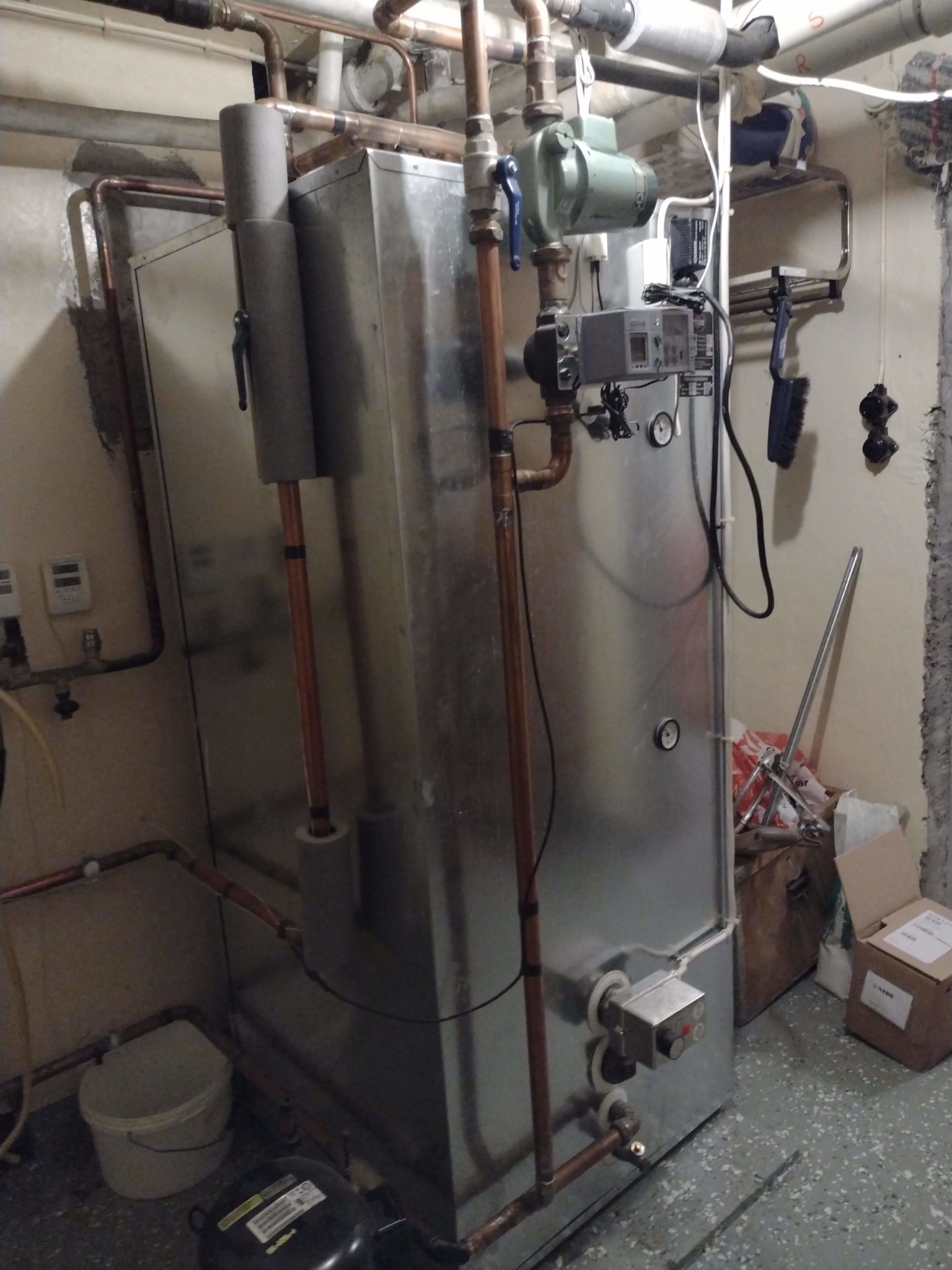

Sådär...
Jag har varit nere och tagit lite fler bilder och gjort en film som lite utförligare visar hela systemet.
Här är en film som visar komponenterna, där ser man kärlet också som är bakom Nibe´n där vätskan fylldes på.
Här är ett par stillbilder också.

Det här fenomenet började efter att vätskan toppats upp av nån anledning, men jag kan svära på farsans grav att inte en människa har ändrat på inställningarna på Nibe´n.
Kan den ha ändrats av sig själv då?...i samband med att mer vätska kom i?
Jag har ingen aning alls.
Men att den pumpar neråt liksom, det tycker även en så okunnig person som jag att det är väldigt konstigt.
Även att den sätter igång vid ett annorlunda temp-värde.
Kan den visa fel?...och måsta kalibreras om på nåt sätt?
