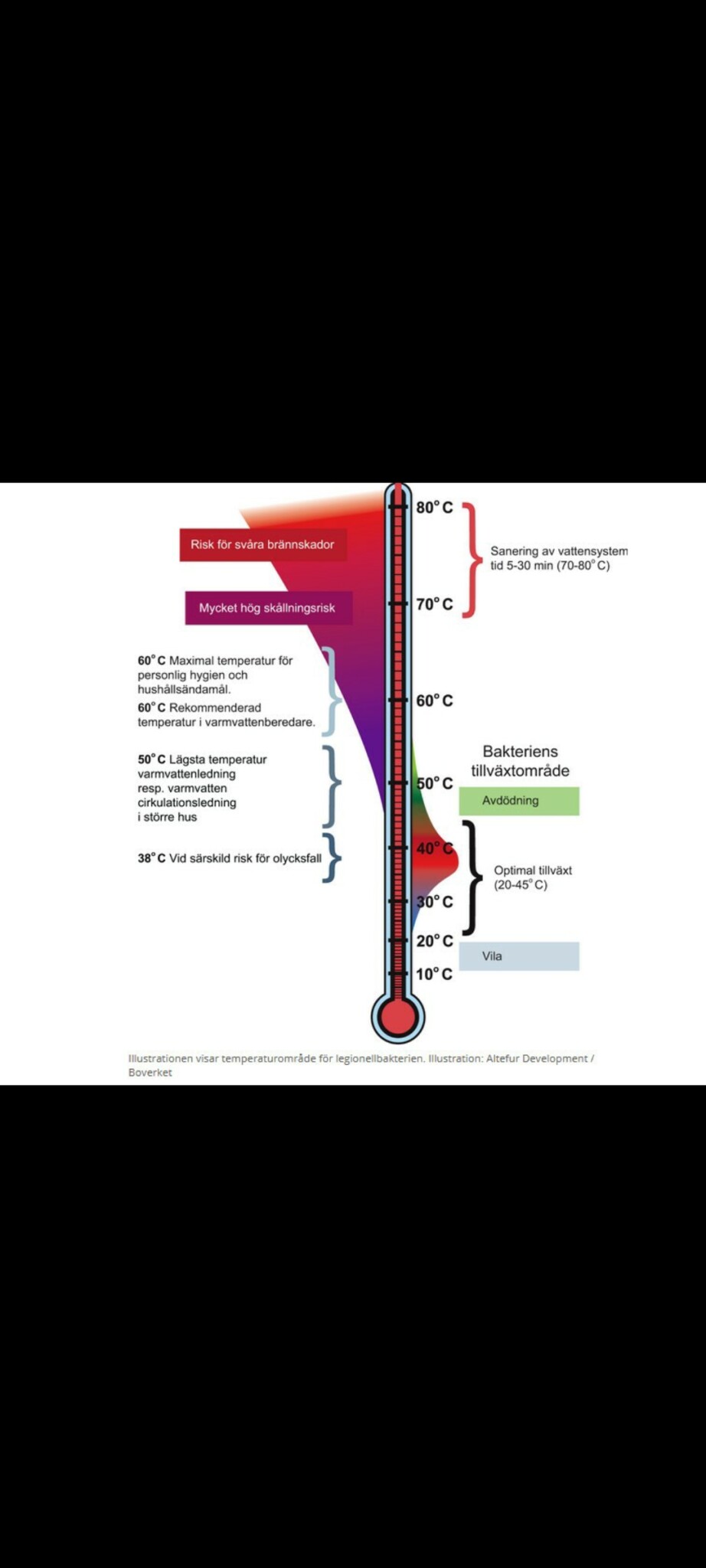

67 grader är onödigt varmt och risk för skållning. Klarar sig på 50 grader gott och väl med legionellakörning varannan vecka till 60, om man nu har sådan funktion. Har man inte sådan funktion rekommenderas 60. Över det är ju tämligen onödigt.
  • Illustration av temperaturområde för legionellabakterien, risker och rekommendationer för varmvatten. Visar bakterie tillväxt och avdödning.

Vad för VP har du. Kan det vara så att den kör legionella varje dygn, kolla inställningarna, det räcker gott med var 14 dag med en VVB efter.
Den bilden gick inte att se mycket på. Har du en länk istället?
Veronica. Veronica. skrev:
67 grader i kökskranen var galet varmt!
Minst sagt… över 60 grader då är det ren elpatron som värmer. Men det kanske bara var en legionellakörning som gick?

Jag stängde av VVC kl 10.06 i förmiddags. Med VVC avstängd hade jag en totalförbrukning i huset på 8 kWh under 8 timmar. Om den förbrukningen skulle hålla långvarigt så skulle det betyda att dygnsförbrukningen går ned från ca 40 kWh till 24 kWh bara genom att cirkulationspumpen stängdes av. Jag reser nu bort en vecka, . Under semestern kommer definitivt VVC vara avstängd! En hundpassare bor i huset så VVB får vara på. Jag tackar för alla tips och återkommer i tråden efter 7 juni. Efter förslag från forumet ska jag testa att köra bergvärmepumpen och ha den externa eldrivna VVB avstängd. Och när jag kör VVB ska jag sänka temperaturen, 67 grader i kökskranen låter mycket. Och så ska jag kolla hur ofta den kör legionellaprogram. Tack för alla tips!
