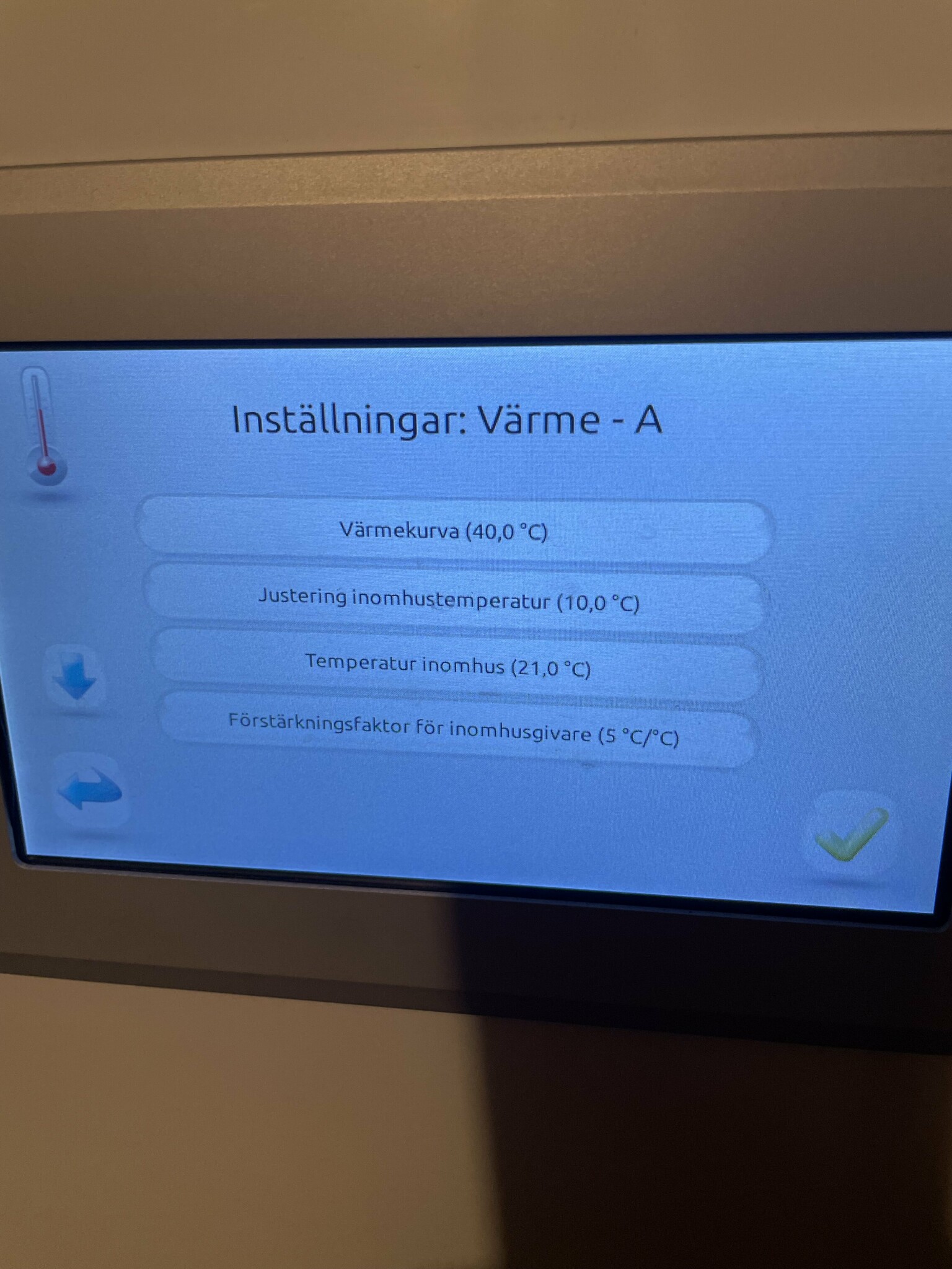

Första vintern i nya huset, och när nu kylan kommit (Sthlm trakten) håller värmen på och strula.
Jag har en evi heat geosun II, vattenburet i alla rum samt golvvärme i några rum.
Service gjordes för några månader sedan där några slitagedelar byttes.
När första kylan kom, i början av december eller när det nu var märkte jag att förbrukningen stack iväg rejält några dagar. Jag kunde konstaterar att elpatronen gick på, så jag stängde av automatläget och körde bara värmepump.
Den har varit lite ryckig fram och tillbaka på slutet, men nu sedan vi kom hem för någon dag sen när det varit -10 så har elementen bara varit ljummen och den ger inte alls på något.
Alla radiatorer osv är på fullt.
Digital termostat med inställningsmeny för värme på svenska inklusive värmejusteringar och temperaturinformation.
Digital display med temperaturstatus för värmesystem och utomhus på svenska. Grünt gränssnitt med blå pilar.
Digital termostat visar värmesystemstatus och olika temperaturer, inklusive utomhustemperatur på minus 8,5 grader Celsius.

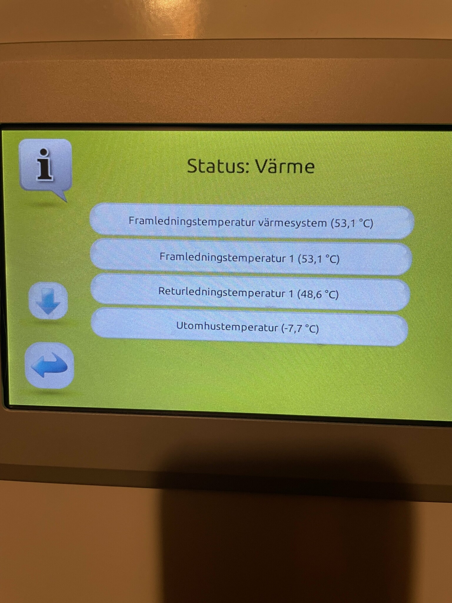

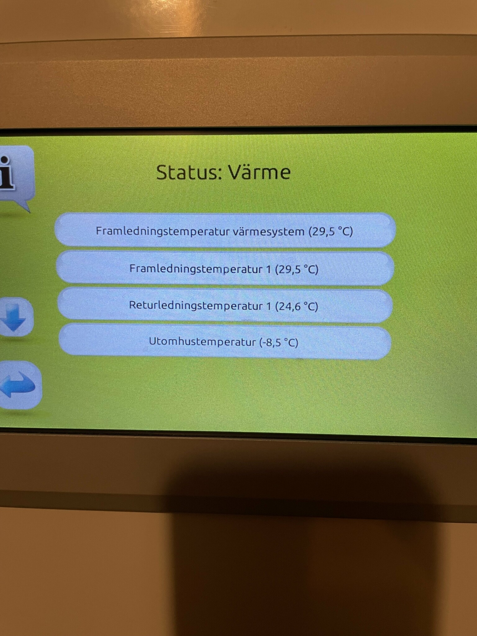

Ovan ser ni nuvarande inställningar, samt framledningstempen med kanske 40 min mellanrum. Den varmare var tidigare på morgonen efter duschen hade gått.
Så frågan är om det är något ytterligare jag kan felsöka själv? Är det någon givare eller liknande som gör att jag inte får ut värmen i elementen?
Vet inte hur allt är kopplat, men kan det vara pumpen som inte klarar av kylan? Detta märke finns inte längre på marknaden så vad jag förstått är det inte alla som kan med detta märke?
Tacksam för svar om det är något jag ytterligare kan göra eller om man måste ringa hit röris. Har iofs planerat generell service av radiatorerna till våren med termostatbyte så kan härda ut lite längre med lite kallare.

"Jag kunde konstaterar att elpatronen gick på, så jag stängde av automatläget och körde bara värmepump."
Är elpatronen avstängd är det väl inte helt osannolikt att värmepumpen inte räcker till för värmen när det är rejält kallt ute. Är elpatronen avstängd nu?
Temperaturer kan vara lite svajiga i samband med att man producerat varmvatten. Bäst att titta när värmepumpen fått gå nån kvart eller mer efter den gjort färdigt varmvatten innan man tittar på temperaturer. Du visar ju lite bilder med alltifrån 53 till 29c framtemp. Är det i samband med varmvattenproduktion som tempen svajar, eller är det mer kontinuerligt som ni har problem att få upp tempen I radkretsen?
Det kan bli knas med växelventilen också. Men jag hade börjat fundera på elpatronen innan man gör något annat.

Jag har den fortfarande bara på värmepumpsläge, den drog typ 200kwh mer vissa kalla dagar och det blir dyrt i dessa dagar.
Pumpen borde väl ensam kunna klara av -7/-10?
Elementen/golven ger på rejäl värme när det är nollgradigt till någon minusgrad så det funkar då.
Den högre framledningen verkar alltid vara när jag kollat i samband med varmvattenproduktion.
