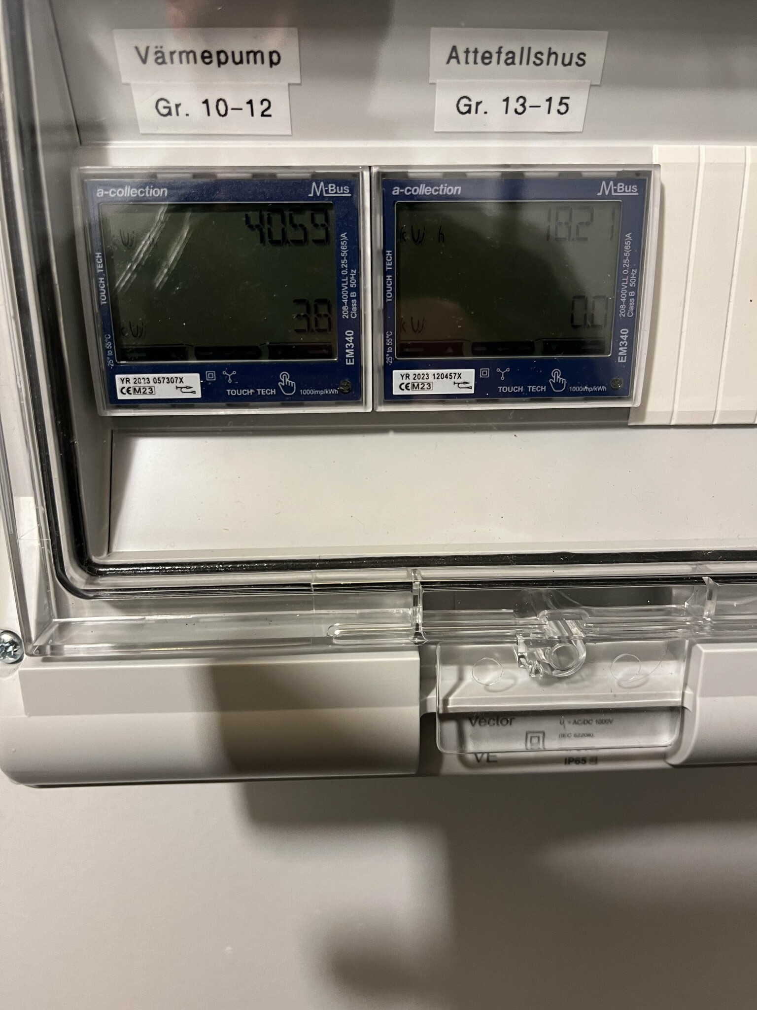

Har en villa thermia villa classic 90som är installerad 2001
Vi har nyligen flyttat in och jag har satt upp en mätare som visar att när kompressorn går så drar pumpen 3,6kW.
Är det inte väldigt högt?
Temperatur på kB är 9 o 5grader
Beror på vad det är för uteffekt på värmepumpen. Kan också vara så att den aktiverat ett tillskott.
Kan också vara en dålig mätare som inte tycker om induktiva laster.
Sen är det fler saker i värmepumpen som drar ström än själva kompressorn.
Appendix och 1 till
Hur många kw är värmepumpen på
Elpatronen har inte gått in och mätarna är av god kvalitet

Förvisso men låter inte 3,6 väldigt högt
Kompressor var igång 15h under dygnet och vi hade runt 0g ute
3,6 kw är mycket, är det bara kompressorn, då är det en hyfsat stor kompressor

Hur stor är classic 90 i uteffekt då?
Modell 90 är väl på 9 kW?

Inte en aning men vet att elpatron är på 6kW
min 6kw drar 1,4 kw vid kompressordrift och cirkpumpar

vi som läser inlägget kan dock inte veta om elmätaren är av god kvalitet om inte märke och modell skrivs så att det går att ladda ned datablad och manual på dessa - det fins så mycket av tveksam kvalitet när det gäller att mäta på komplexa och reaktiva strömmar... - det enda undantaget är om du säger att den går igenom en klassisk elmätare med snurrskiva - dom visar inte mycket fel oavsett last-karaktär...
Var inte så lätt att hitta information på kompressorförbrukning om just villa classic 90 men en termia villa classic 75 drar 2.5 kW i kompressor vid 50 grader och en villa classic 105 drar 3 kW i kompressor vid 50 grader på varmvattensidan.
vid 35 grader 1.8 kW för 75 och ca 2.2 kW för 105. - just förbrukning på villa classic 90 verkar vara svårfunnen.
Till det är det cirkulationspumpar och annat samt mätosäkerhet, så 3.5 kW indikerar inte något stort fel om den värmepumpar mot 50 grader C vatten.
Om du tycker 3.5 kW är mycket nu så vänta när tillsatsvärmen börja slå på när det börja bli riktigt kallt, det är då det börja vina om elmätaren (referera till den tiden de hade snurrskiva ;-) )

Mätarna är Ahlsell egna och installera av elektriker så vi får anta att dessa är korrekta.
Min referenspunkt är att jag klarar att värma huset o hålla samma temp med en luft luft vp som förbrukar 920w o ger ca 4kw.
