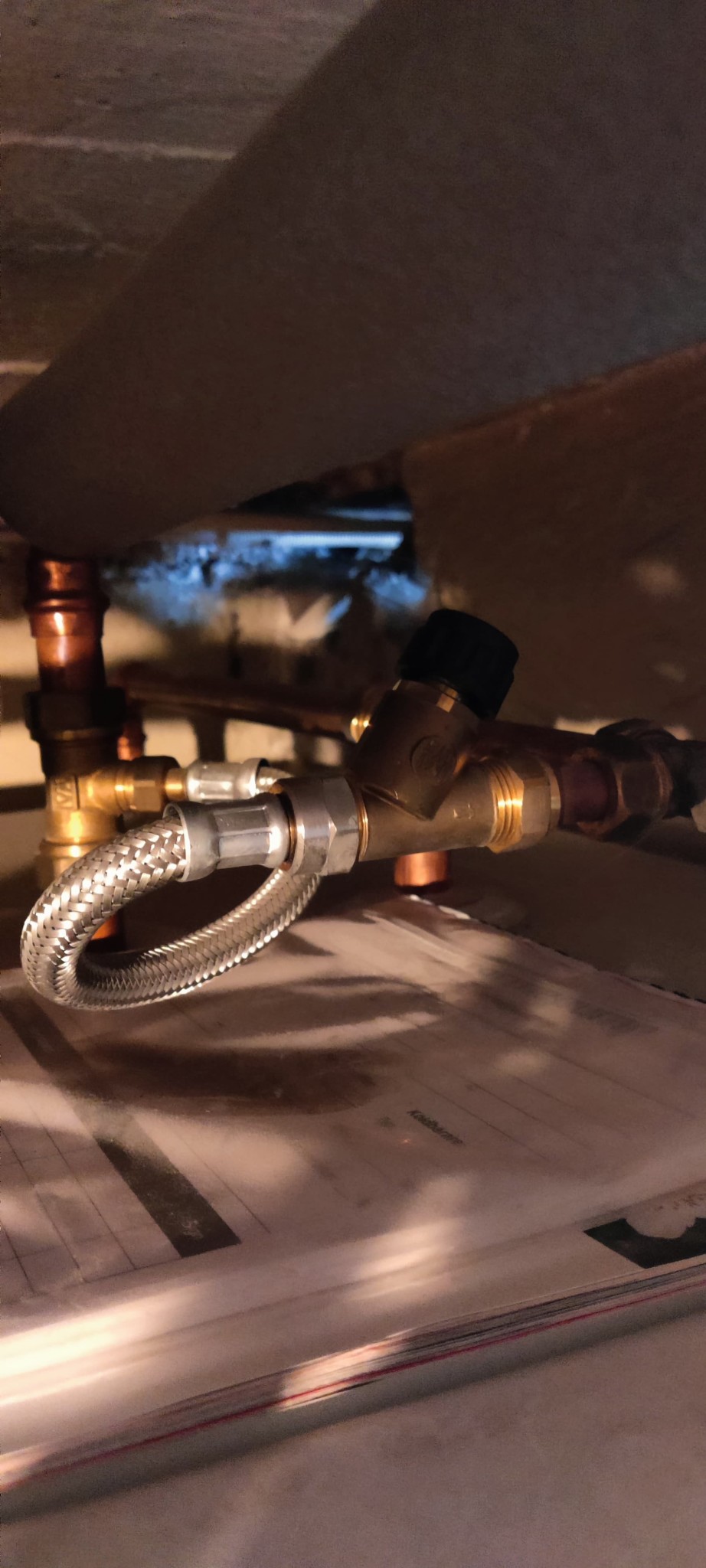

Jag fyller på trycket via denna kranen i bifogad fil. Tog ca 10sekunder att fylla den.
Jag ökade upp trycket efter jag luftade elementen i förrgår.
Jag kollade expansionskärlet och när jag tryckte in bilventilen under så kom bara luft (hade sett att om det kommer vatten så är kärlet trasigt) men det kanske kan vara fel på andra sätt?
  • Kran för att fylla på tryck i värmesystem, monterad på kopparledning med flexibel anslutningsslang.

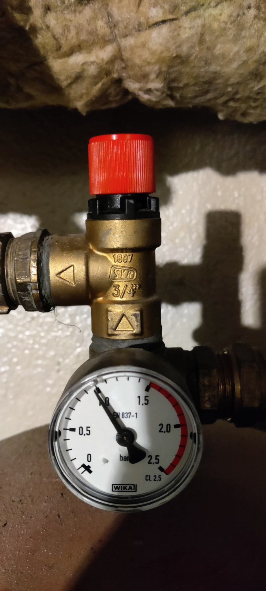

Christian Bäckström
Ytterligare uppdatering:
Nu har vi ställt in förtrycket i expansionskärlet till 0,5bar. Kärlet tar nu mycket längre tid att fylla på men, vi ser också att säkerhetsventilen är trasig. Det droppar vatten ifrån röret efter säkerhetsventilen så den är trasig och bör bytas.
Det jag undrar lite, skall försöka ringa rörfirma imorgon och se om någon har till försäljning.
Jag har läst mig till att det står 3/4" på övertrycksventilen och att 3/4" är ett gammalt mått och heter idag G20. (eller 24mm innergänga/26mmyttergänga)
Men när det står 3/4" på som ni ser säkerhetsventilen så borde det väl vara samma mått på båda anslutningarna?
Rören är 22mm och sedan mätte jag där ni ser pilarna(vattnets riktning) på säkerhetsventilen och där mäter jag 30mm.
Det känns som att det bör vara denna kopplingen jag ska ha?
https://www.bygghemma.se/hus-och-by...redare/sakerhetsventil-flamco/p-965470-965472
  • Manometer på expansionskärl med 0,5 bar tryck och säkerhetsventil märkt 3/4 tum.
Det är inte säkert att ventilen är trasig. Det kan bli avlagringar och skräp i den som gör att den inte sluter helt tätt. Testa att vrida runt den snabbt några varv och se om det blir bättre.
Jag har testat.. det droppar ändå. Har beställt en som jah går imorgon. Kostade bara 300 så det betalar jag gladerligen för att slippa krångla :)
Men är det bara att göra det trycklöst (släppa ut vatten tills mätaren står på 0bar och sen byta ventilen?
Pratade med far och han tyckte det skulle vart bättre att stänga vattentillförseln npgonstans men vi hittar ingen avstängning nära pumpen
