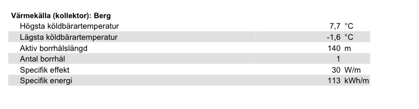

Jag har ca 3meter till berg. De räknar med 6m foderör. Aktivt hål 140m
Bara att be de borra djupare som flera redan nämnt, kostar inte många kronor extra/meter. Har själv 12m till berg och totalt 226m hål, dock uppe i Norrland.
Mattias_Jo1
J
140m x 30W = 4,2kW
Det står att ditt effektbehov är 7kW i offerten varav 0,5kW är eltillsats.
För att uppnå 6,5kW som är exkl eltillsats borde du väl rimligen borra ca 220m.

1. Dimensionera värmepump och borrhål för 100% effekttäckning.
2. Du kan inte dra några slutsatser av brunnsarkivets information om grannars borrdjup. De som har en grund brunn är sannolikt äldre hål där man kör mycket mer med elpatron än vad man gör i en modern installation.
3. Jag skulle utan tvekan be om att få ett lite djupare hål i den offert du accepterat. Om du efter att ha tänkt till lite känner att pumpen är för liten så lär det ju inte vara ett problem att justera det också.

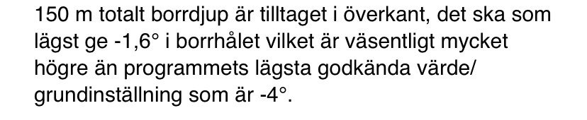

Du tar inte all värmeenergi/effekt från hålet. En del står kompressorn för. Säkert runt 2kW.
Axel Svensson
Oroa dig inte för 150 meter, det kommer att fungera, det gör inget om KB blir minusgrader, jag kör 7 kW på 75 meter utan minusgrader.
Axel Svensson
man kan inte bara betrakta effektuttaget från hålet. Även en energibetrakelse måste göras, så att det generellt skulle fungera med 75m till en 7kw panna är inte sant. Att det öht fungerar hos dig beror sannolikt på att du har stor vattenomsättning i hålet, för annars skulle det inte fungera alls…
