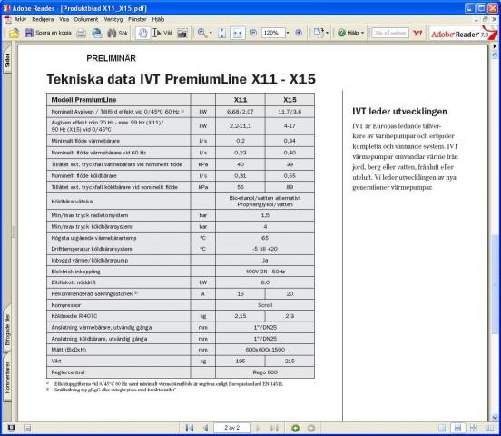

Har nu fått tag i ett datablad på IVT X11 (bifogat här) - och den går inte mellan 2,5-15 kW som jag tidigare har fått upplyst - men mellan 2,2-11,1kW.
Mitt hus har en beräknat effekt på ca 10kW (263 kvm, 2plan, golvvärme) - vilket gör att X11 är i minsta laget om det skulle bli vargavinter - medan X15 är i största laget. Knepigt. Kanske får bli en IVT E9/C9 istället...
Eller vad tror ni - om man nu borrar djupare - och/eller kombinerar med VBX/FLM - skulle det fungera då ?
