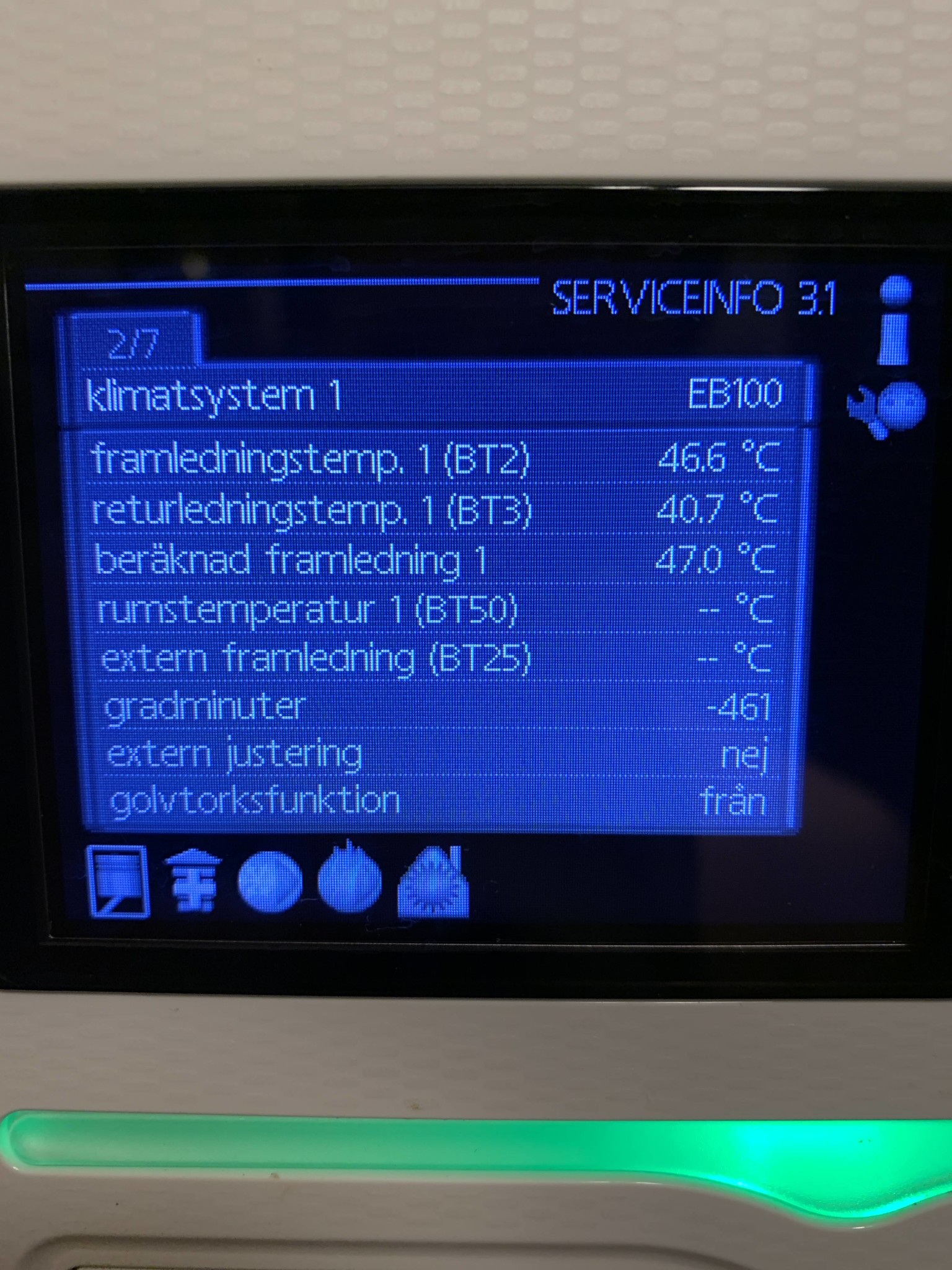

Bergvärme hög förbrukning
skönt att höra, har inga i min bekantskap som har bergvärme så har svårt att jämföra med någon annan. I vårt förra hus så hade vi fjärrvärme så är på detta. Kan/vill inte sänka kurvan mer i huset då vi ligger mellan 20-21 grader inne och upplevs lite ruggigt vid vissa utetemperaturer har sänkt kurvan med två steg och förskjutit den runt 2 pluss grader för att få det behagligare inne.V Villaägarenr1 skrev:
Jag jagar väl inte kWh utan jag är mer intresserad av att veta om det är ekonomiskt försvarbart att byta ut värmepumpen mot en ny den dagen pumpen går sönder. Den är 11 år gammal och skulle kunna gå sönder om 4 år om man har otur. Och skulle hålet vara för dåligt borrat så kanske det inte är ekonomisk försvarbart med en ny pump för 120 k kanske blir billigare att köra på patron eller att investera i en luft/vatten ist.
tyvärr så har jag ingen data på borrningen, det har varit en ägare mellan den som installerade anläggningen.tommib skrev:
A Angeloffear87 skrev:skönt att höra, har inga i min bekantskap som har bergvärme så har svårt att jämföra med någon annan. I vårt förra hus så hade vi fjärrvärme så är på detta. Kan/vill inte sänka kurvan mer i huset då vi ligger mellan 20-21 grader inne och upplevs lite ruggigt vid vissa utetemperaturer har sänkt kurvan med två steg och förskjutit den runt 2 pluss grader för att få det behagligare inne.
jag är rädd för att hålet kanske är för dåligt borrat. Finns det någonstans man kan ta reda på det?V Vector skrev:Vp har ju kopplat in 1 kw för hjälpa värmepumpen så det beror ju hur många minus det är ute nu. Min pump som är samma som din behöver inte hjälp av elpatron förrän det är minus 25 så min elpatron har gått minimalt med timmar. Jag säger inte att din förbrukning helt kan bero på elpatron men det kan vara en delförklaring tillsammans me ex elgolvvärmen

Temperaturerna på brine ser möjligen lite svala ut men svårt att säga definitivt.

Du ligger back otroligt många gradminutrar. Något gör att den inte orkar beta av underskottet? Då kan de bli mycket elspets.
Kör du med termostater?
Vad är det för VP? Effekt?
Nu brukar inte det kosta 120 k att bara byta vp om det inte görs något annat runt vp bytet iallafall här men däremot så kostar det runt120 k för att sätta in luft vatten. Verkar som du har väldigt små eller få element i huset då den vill köra ut så hög tempraturer vid + 3 grader ute. Bra borrhål verkar du ha då det kommer in + 2 in . Med tanke på att tempen in från borrhålet verkar vara bra så skulle det finnas utrymme för en vp som är snäppet större än du har å ev större eller fler element som gör att tempraturen ut på elementen kan minskas så skulle nog du kapa lite uppvärmningskostnad. Sen så dra ju ex elgolvvärmen också lite kwh.
hänger inte riktigt med på allt ni skriver men försöker lära mig så fort jag kan. Är det rätt uppgifter? Det är en nibe F1226TotalControl skrev:
ska kolla vad jag har för borrdjup på sidan som jag blev tipsad om så återkopplar jag med det. Har en hel del element och som är stora. Har två konvektorer och golvvärme (vatten) 50 kvm.V Vector skrev:Nu brukar inte det kosta 120 k att bara byta vp om det inte görs något annat runt vp bytet iallafall här men däremot så kostar det runt120 k för att sätta in luft vatten. Verkar som du har väldigt små eller få element i huset då den vill köra ut så hög tempraturer vid + 3 grader ute. Bra borrhål verkar du ha då det kommer in + 2 in . Med tanke på att tempen in från borrhålet verkar vara bra så skulle det finnas utrymme för en vp som är snäppet större än du har å ev större eller fler element som gör att tempraturen ut på elementen kan minskas så skulle nog du kapa lite uppvärmningskostnad. Sen så dra ju ex elgolvvärmen också lite kwh.
Dock så går slingan på vinden under isoleringen.
kör med termostater men dom är fullt öppna. Den första radiatorn på kretsen är glödhett medans alla andra är normala när det gäller värmen. Har även en lustig ventil på returen som jag inte är bekant med på radiatorerna
Det som styr när din värmepump ska starta och stoppa är dina gradminuter.För att starta så har du ett värmeunderskott och på din pump är det -60 standard.Om du tittar på den beräknade framledningstemperatur 47 och din framledning är 46 så har du ett värmeunderskott och dina gradminuter kan inte hämta hem ditt värmeunderkott.Mao för att få ett värmeöverskott så måste din framledning bli över din beräknade framledning exempel framledning 49 och den beräknade 47 på så sett kommer integralberäkningen var +2/minut och målet är att den ska räkna till 0 och då stannar din pump.Varför du har ett stort värmeunderskott behöver inte betyda att något är fel men bör undersökas och blir ditt värmeunderskott för stort kommer din el-patron gå in till slut för att hjälpa få ner gradminuterna.Dina "plattelement" som vi kallar bör du nog titta på för dom är ingen hitt.
