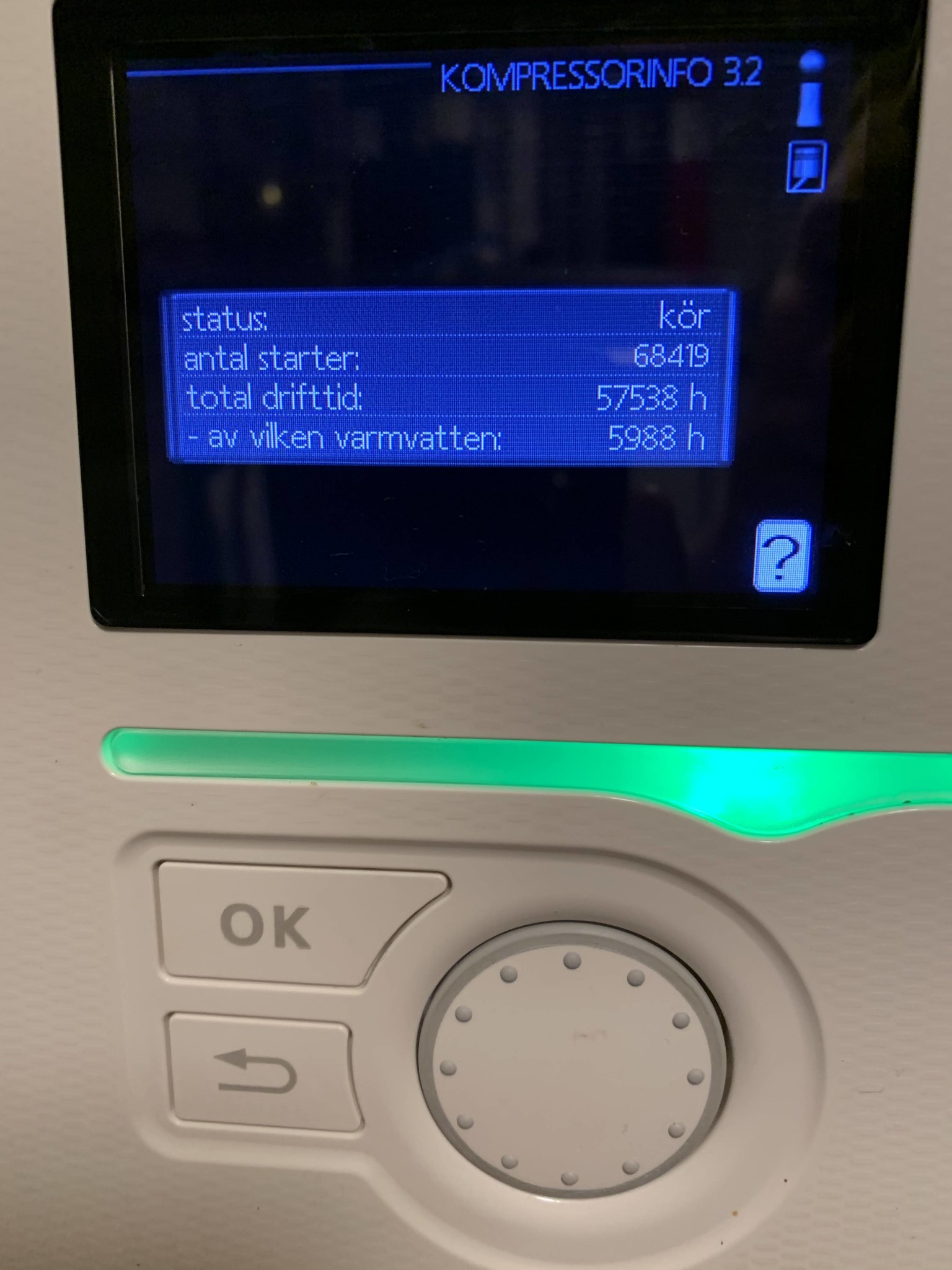

Jag är nyinflyttad i ett hus som har bergvärme. Det är en Nibe som är installerad 2011. Vi har ett hus på 175kvm och en årsförbrukning på 25000kwh. Jag tycker det är vansinnigt hög med tanke på att jag har bergvärme eller är jag ute och cyklar? Jag har tittat på anläggningen och alla värden ser bra ut den går knappt på patron. Vad kan vara orsaken till förbrukningen, har inte hittat någon annan källa än att det måste vara pumpen som är orsaken till förbrukningen. Tittar man på statistiken så går den ned till500-800kwh på sommaren.

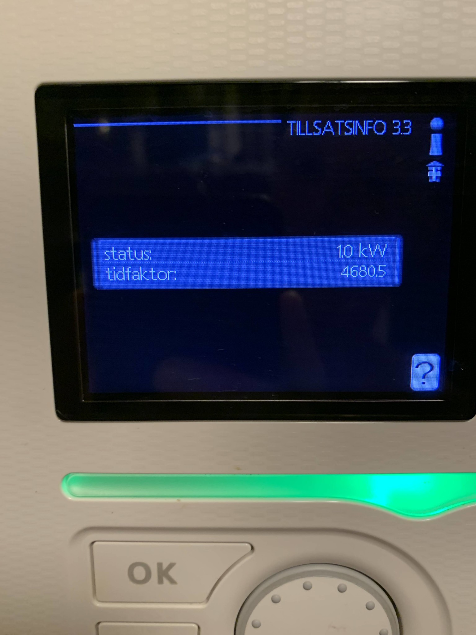

En hel familj som duschat och badat för två timmar sedan så patronen får nog skjuta till för tillfället
Njaeh... Det tycker jag nog att den borde klara med kompressorn.
Vet du hur djupt hål du har? Vad har du för temp på brine in/ut? (Heter köldbärare i menyn)
För att producera värme borde du absolut inte behöva tillsats vid 0 grader ute
Vp har ju kopplat in 1 kw för hjälpa värmepumpen så det beror ju hur många minus det är ute nu. Min pump som är samma som din behöver inte hjälp av elpatron förrän det är minus 25 så min elpatron har gått minimalt med timmar. Jag säger inte att din förbrukning helt kan bero på elpatron men det kan vara en delförklaring tillsammans me ex elgolvvärmenA Angeloffear87 skrev:
